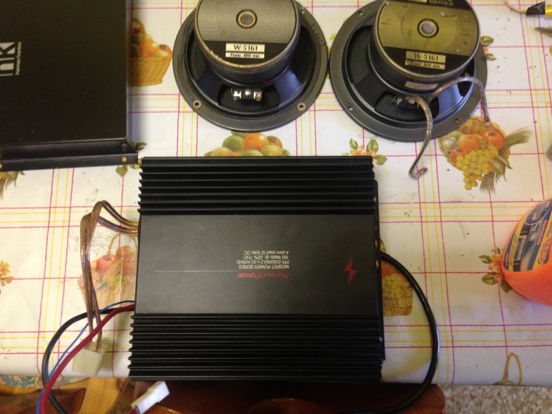

appena l'ho presa aveva i diffusori di serie collegati ad una buona vecchia pioneer, con un minimo di dsp integrato e caricatore cd a bagagliaio.
piu' o meno nel periodo che ho preso la macchina un amico carissimo ex giudice e competitor dei nazionali car audio mi ha regalato un po' di residuati bellici che aveva in garage..
1) Precision power 5050am
2) Harman Kardon ca 215
3) Coppia di Macrom 5410
4) Coppia di Macrom 5910
5) Sub autocostruito con pushpull di esb W5161
quindi mi sono trovato un po' di vecchio materiale da utilizzare.....

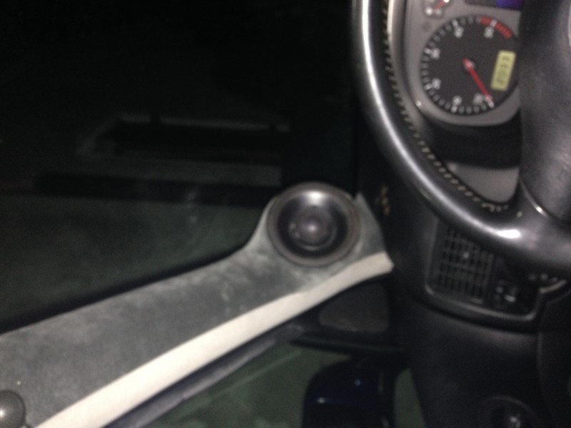

sono partito con l'idea che facendo due montantini , con i 5410 Integra amplificati dal ca 215 e usando il 5050 sui woofer di serie (anteriori ed escludendo uvviamente il tweeter di serie) avrei migliorato gia' un poco la situazione.....
cosi' ho fatto i montanti ma per quanto cercassi di farmeli piacere, i 5410 non mi andavano proprio..... eppure ne avevo un buon ricordo ....

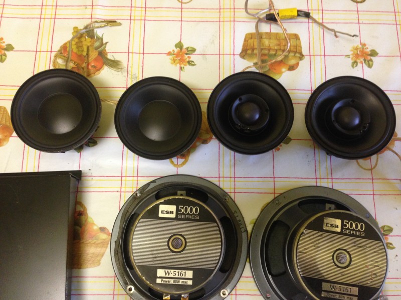

intanto davo un occhiata al sub che evidenziava subito un problema quasi scontato : dopo tanti anni , le sospensioni in foam dei w5161 erano distrutte....la cassa , fatta per una polo g40 dei tempi , non era in alcun modo adattabile allo spaszio che ho sotto al cruscotto.....male accidenti sul subbetto ci contavo....
Re: Quel treno per Yuma(4recchie son meglio di 2)
invece tutto il resto del materiale era a posto, i due ampli non evidenziavano alcun difetto e sia i 5910 che i 5410 erano praticamente nuovi......

qualche foto del rottame??

ma si dai , incominciamo a mettere qualcosabravohiend ha scritto:qualche foto del rottame??
intanto almeno per capire che macchina e'
questo e' il materiale che mi hanno regalato

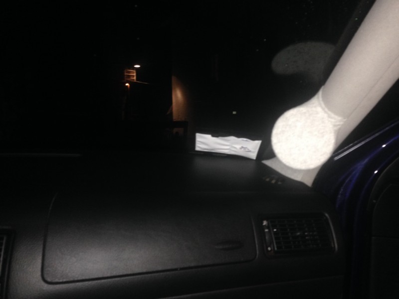

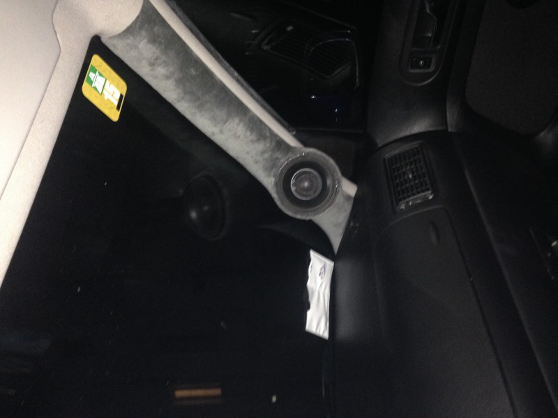

e a fare i montanti per piazzare le integra
montanti rivestiti e installati......ho trovato un tessuto in microfibra estremamente elastico, che sembra alcantara ed e' una bomba per questi piccoli lavoretti

Sempre veloce gia' i montanti pronti perbacco la solita abilita' ....... mi piace sopratutto il piccolino 215 ne ho uno conservatoin garage, nei suoi limiti e' un gran bel gingillo....
Buona continuazione Alberto...
allora ...no ragazzi non sono superman , i post sono in ritardo rispetto alla lavorazione quindi vi sembra che vado a razzo per quello
il tessutino e' una figata , l'ho trovato presso un negozio di tessuti... se andate in un negozio nella vostra zona sicuramente trovate qualcosa di simile , e' bielastico, molto elastico a dire il vero , consente di rivestire praticamente di tutto, se piace il tipo di finitura.... due i vantaggi...appena finito e' gia' pronto da montare, e essendo un tessuto con un minimo di spessore consente di non dover rifinire proprio a specchio la superficie di applicazione , al contrario di vernici , floccatura , cubicatura ecc...
comunque gli integra non mi piacevano ( media scura, inscatolata con un suono poco naturale)e quindi siccome avevo un po' di altoparlanti un esubero in garage ho fatto una prova con una coppia di tec sq4 e di Tweeter Monza ( era l'unico Tweeter piccolo che avevo in giro)
