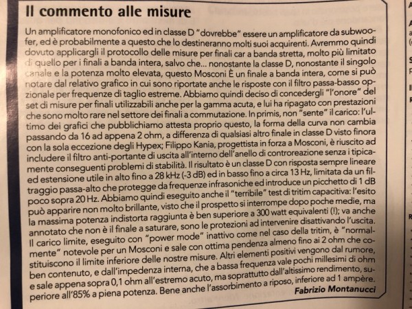

Le prove di carico limite di ACS sono eseguite, salvo diversamente specificato, ai primi segni di saturazione. Non all'1%.mark3004 ha scritto:Parliamo del GLADEN PRO 1/10 giusto?ozama ha scritto:Stavo guardando la prova del Mosconi Gladen 1/10 e l'assorbimento massimo è rilevato in 45 Amper al clipping, mentre eroga 735 W su 2 ohm.
Non male..![]()
Beh, se mi permetti non male sto par de coj@$i visto che dichiara 830w a 2 ohm e 520 su 4 ohm! Mi dispiace ma a me ste cose mi fanno uscire il fumo dal naso visto che i prodotti se li fanno pagare!
Anzi peggio: Power Rating: 600 Watt per channel @ 4 Ohm < 1% THD+N
Come assorbimento va bene, ha una buona efficienza.
Quindi, la discrepanza dal dichiarato ci può stare.
Qui comunque c'è il commento: Ciao!

Ozama io dalla prima foto vedo "potenza massima al clipping". Cioè oltre non è il caso di andare... e 100w in meno sul carico da 2 ohm non sono pochi. Questo secondo il mio punto di vista.

Bhe dipende sempre da come sono state fatte le misure, altro finale paragonabile testato nello stesso modo?mark3004 ha scritto: e 100w in meno sul carico da 2 ohm non sono pochi. Questo secondo il mio punto di vista.
a mio modo di vedere non è la potenza la cosa interessante di quel finale, ma la sua risposta anche cambiando il carico
e che si può bypassare il crox interno se si usa un dsp
