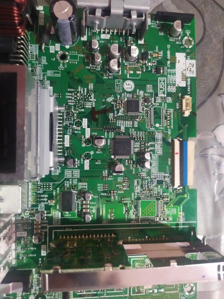

Dopo le avvincenti letture sulle imprese di Etabeta e delle sue schede mi sono ritrovato stamane fermo in casa per via degli effetti del covid sul mio lavoro (carrozziere) e soprattutto solo perché mia moglie ed i due bambini erano intenti scegliere il corredino per il mio terzo figlio che sta per arrivare (non guardo tanto TV purtroppo).
Cosa faccio cosa non faccio, faccio a pezzi la dnr8025bt che uso tutti i giorni per capire se è possibile aggiungere anche qui un uscita ottica.
La brutta sorpresa è che mentre Pioneer Alpine e clarion sulle motherboard lasciano indicazioni abbastanza chiare con Kenwood tutto ciò non accade per fortuna che i vari componenti sono di tipo commerciale e non propietario.
Ecco le foto
Ecco le foto

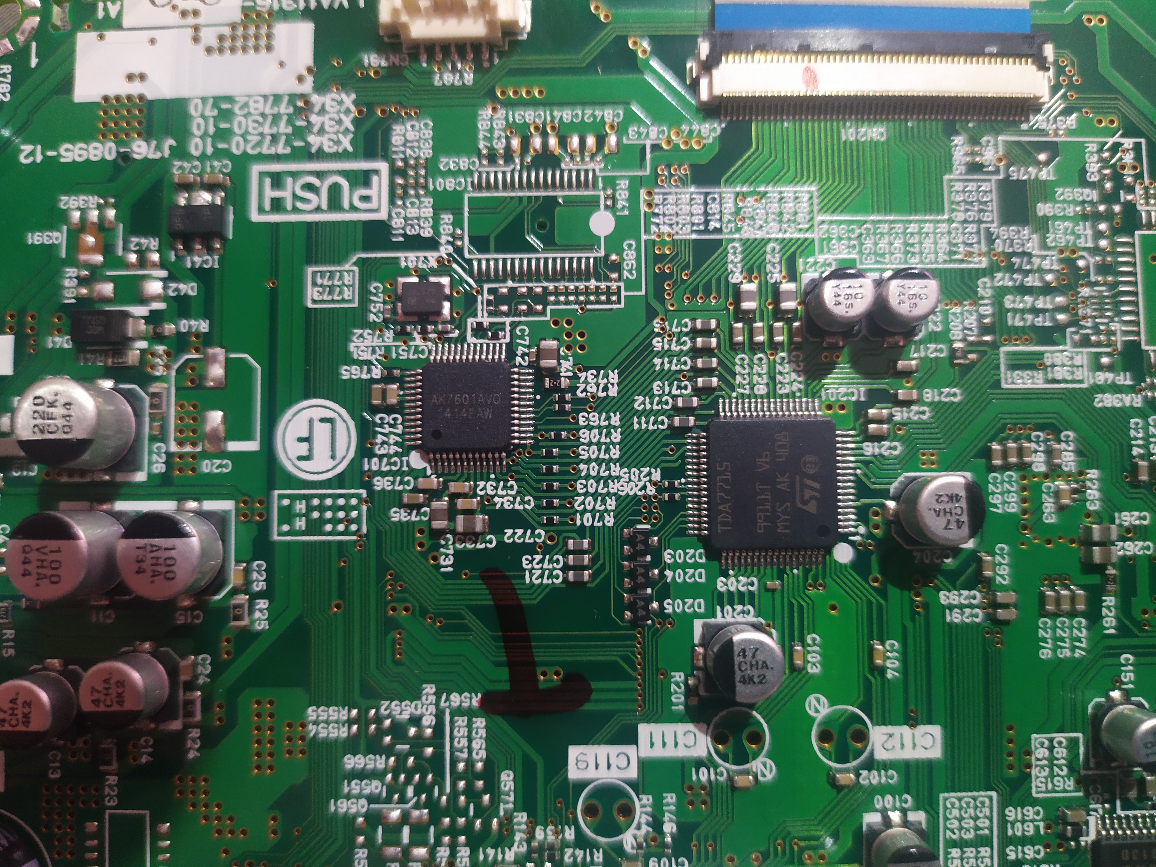

Ok
In base a quelle che sono le mie scarse conoscenze di elettronica si dovrebbe poter prelevare i segnali dai primi quattro pin del dac ak4388vf in quanto sembra che le sorgenti CD USB wireless e Bluetooth arrivano tutte lì e .
Guardando il datasheet di questo componente i PIN sono così chiamati.
1 MCLK che dovrebbe essere il nostro master clock
2 BICK che dovrebbe essere bit clock
3 SDTI serial data
4 LRCK word clock
Per quanto riguarda i 5v e la massa li sto cercando ma non mi preoccupo perché dovrebbero essere i più facili.
Allego una foto dove il puntale del tester indica il PIN 1 e le resistenze a cui ci si dovrebbe poter connettere
In questo punto non ci dovrebbe essere alcun controllo del volume
3 SDTI serial data
4 LRCK word clock

Scartabellando in giro sono riuscito a trovare il service manual che fa riferimento alla Kenwood DNN6250DAB, che però ricalca, mi pare esattamente, anche la DNR8025BT (il telaio è proprio lo stesso direi, sia per questo che per altri modelli, cambia "l'allestimento" ovvero alcune parti sono o non sono presenti a seconda del modello).
Per prima cosa il DAC che hai individuato (IC211, AK4388) non è utile nel contesto in quanto è relativo alla conversione D/A per l'ingresso HDMI (vedi pag.3,8,22).
A parte ciò, da una prima occhiata all'architettura (pag.1) si può notare una logica costruttiva (dal punto di vista dell'audio) che normalmente definisco "sporca" (non voglio dire con questo che sia un cattivo prodotto, ma non è una sorgente digitale "idale"), uso questo termine perché per vari stadi relativi alle fonti di audio digitale (media player, bluetooth, audio navigatore, ingresso HDMI) non sono connesse al dsp centrale (IC701, AK7601) tramite bus I2S ma convertite, singolarmente, in analogico (a monte) e quindi riconvertiti in digitale internamente dal suddetto dsp che poi li riconverte (ricavando i 6 canali audio FL,FR,RL,RR + i due sub), successivamente all'elaborazione (digitale), di nuovo in analogico verso al successivo chip di controllo (analogico) volume/toni/fader (IC201, TDA7715) che pilota infine le uscite linea.
Ovviamente, in un contesto ideale darebbe migliori risultati processare l'audio digitale rimanendo sempre nel dominio digitale con unica conversione in analogico nello stadio finale della catena.
Il motivo per il quale, invece, si adottano queste soluzioni, di compromesso al ribasso, è che in questo modo si evitano "complicazioni" progettuali relative a flussi audio digitali tra loro asincroni (anche se in questo caso si sarebbe appunto potuto utilizzare la funzionalità di sample rate converter del dsp AK7601, che sta lì apposta, ma inutilizzato appunto...).
Venendo al punto: il bus I2S relativo al media decoder è prelevabile in ingresso al chip DAC IC719 (sempre un AK4388) vedi pag. 3,9,24 (nelle tue foto non lo individuo, ma fai prima a cercarlo tu basandoti su pag.9 e avendo sotto mano l'oggetto).
NOTA: basandosi sul datasheet del DAC AK388 (vedi pag.9 del suddetto) e su come sono connessi i pin DF0 e DF1 (vedi pag.24 del service manual Kenwood) il protocollo è I2S con timing come in fig.4 (vedi pag10 datasheet AK388).

Ok IC 719 individuato
Dal manuale di servizio si vede che i DAC sono due e che uno dei dei due mentre qui ne è solo uno .
Il DNR8025 non ha il navi come le altre 2 sorgenti quindi IC 720 non è presente
Re: Kenwood dnr8025bt I2S?
Esatto, ciò a conferma che il telaio dei modelli è lo stesso (con/senza navi e sinto dab).mupovicaiolo ha scritto: ↑19 giu 2020, 8:14 Ok IC 719 individuato
