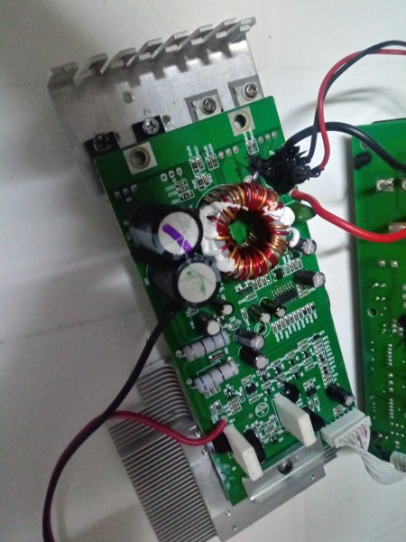

Si possono avere un paio di foto?

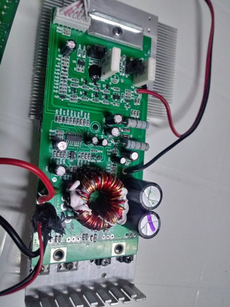

Em4nuele
Messaggi: 931
Iscritto il: 10 giu 2012, 8:37
Re: Domandina
Messaggio da Em4nuele »
Questa è la board non guardate quegli interventi con colla a caldo lì andavano condensatori più piccoli e non li avevo e ne ho adattato rispettando i valori aumentandoli e non andavano nei rispettivi fori quindi li ho sistemati esternamente. tanto la board non si vede XD e ci sono ancora 3 condensatori da sostituire appena li trovo dal riciclo :sbav:
