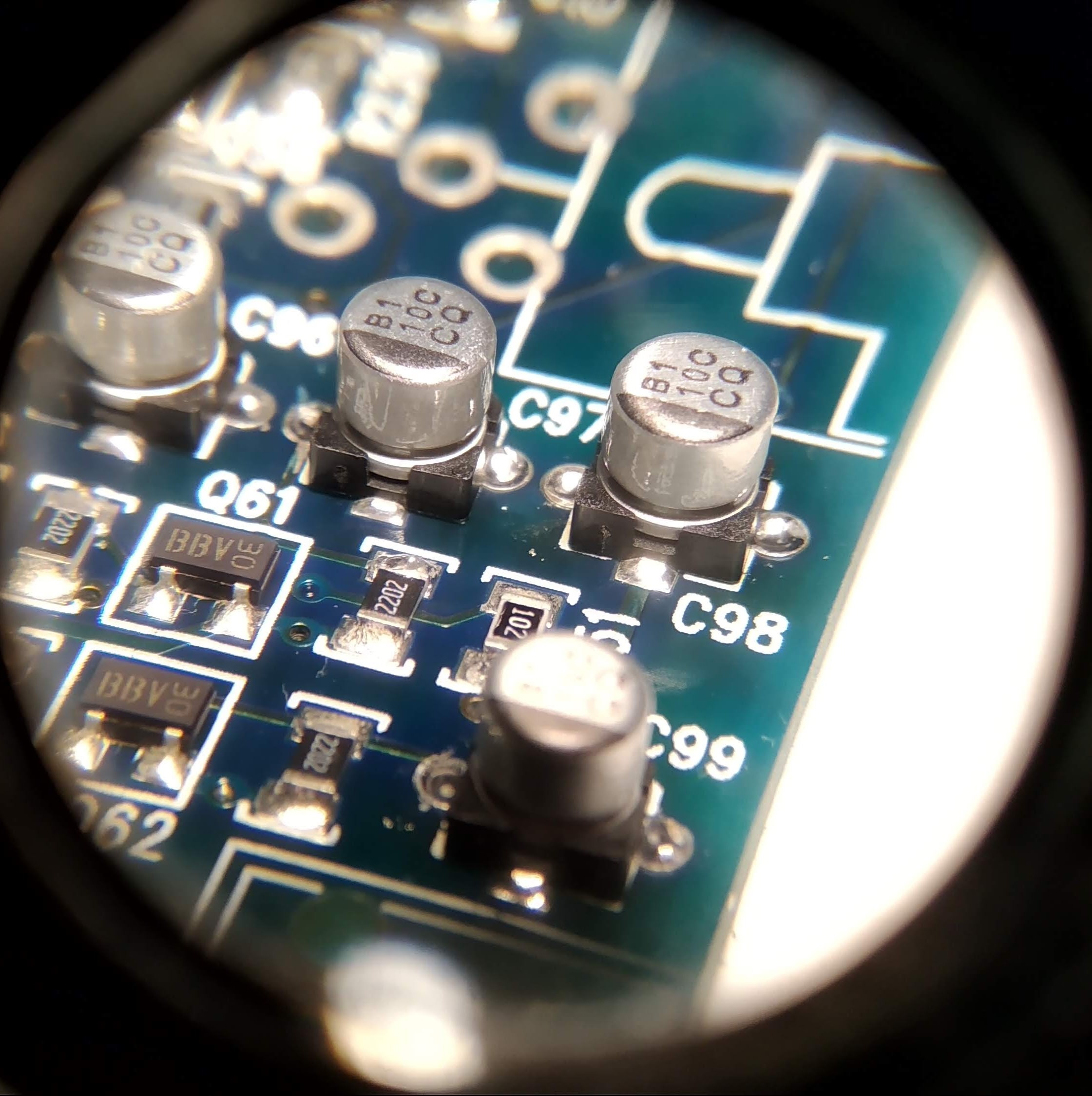

Riguardo la tua domanda faccio una premessa: lo scopo dei condensatori posti in ingresso (detti di "accoppiamento", presumo sia ciò a cui ti riferisci) è quella di bloccare la componente continua del segnale (che tipicamente non è mai presente, tranne che in caso di guasto della sorgente) onde evitare ovvi effetti deleteri sul resto della catena.
Il valore della capacità di tali condensatori è calcolato, in fase di progettazione, in relazione all'impedenza "vista" in ingresso, in modo tale che il taglio (essendo essenzialmente un filtro C/R passa alto) sia al di sotto della banda audio (quindi sotto i 10-20Hz in media) è bene però non esagerare con la capacità ad esempio portandola dal valore originario, es: 10µF, a 100 o 200µF onde evitare appunto problemi in caso di presenza di componente continua in ingresso, ovviamente ciò vale anche al contrario, cioè è bene non installare un condensatore di capacità più bassa, onde evitare di spostare il taglio del filtro nella banda audio e quindi inficiare la risposta in gamma bassa.
Non vedo invece controindicazione nell'uso di 22μF laddove erano i 10µF.
Nota "storica": quei condensatori di marca "ignota" che hai trovato nell'Audison (sto tirando un pò ad indovinare in quanto non hai specificato il modello.... ma tiro ad indovinare: è un LRx?) sono con tutta probabilità a marchio "Partsnic" (il logo è una "A" stilizzata) un costruttore coreano poi confluito in Daewoo. Li si trovano in molti Audison dei primi anni 90' (poi successivamente sostituiti dai Daewoo appunto), tranne i condensatori del filtro primario di alimentazione dove Audison, per garantire maggiore affidabilità presumo (essendo perennemente sotto tensione), impiegava, nello stesso periodo, i più rinomati Elna.
Riguardo la serie Audison LRx in particolare, c'è la particolarità del pcb che è predisposto per l'uso di condensatori smd (ed infatti gli esemplari di produzione recente impiegavano tale tipologia per i condensatori elettrolitici, tranne ovviamente quelli di capacità più elevata) oltre che di quelli di tipo "through-hole". Quindi Audison aveva disegnato i pcb della serie LRx in modo da poter montare l'una e altra tipologia di componenti, in base alle forniture.
Io personalmente (laddove è possibile ovvero dove il pcb lo prevede) preferisco optare per componenti smd.
Qui, vedi foto, il dettaglio del recap dei condensatori di accoppiamento in ingresso su LRx2.500 (condensatori Nichicon UCQ, una linea espressamente pensata per l'impiego car audio top di gamma) in sostituzione degli originari "through-hole" Partsnic/Daewoo.
Nota: i condensatori (mi riferisco sempre a quelli di accoppiamento) montati in origine nella serie LRx sono tipicamente 10µ/50V o 10µ/63V per pura esigenza di stock, il valore nominale di progetto vede 10µ/16V (come è normale che sia per dei condensatori di accoppiamento in questo ambito).

NON LO FARE, essenzialmente per due motivi:
- I condensatori elettrolitici hanno, in cima, appositi intagli allo scopo di consentire l'apertura di sfogo (evitando deflagrazione violenta) in caso di gassificazione anomala, per questo motivo occorre un minimo di spazio di sfogo.
- In ogni caso è da evitare il contatto tra la capsula di alluminio (ovvero il corpo metallico, e quindi la testa, del condensatore) verso il telaio (ovvero massa) in quanto, il corpo metallico del condensatore, NON è da intendersi come elemento isolato (seppur così risulti effettuando una misura statica con un multimetro).
La condizione "si accende e funziona" (e... non scoppia nei primi 10 minuti ) non è sufficiente a poter affermare che sia stato fatto un lavoro affidabile.
