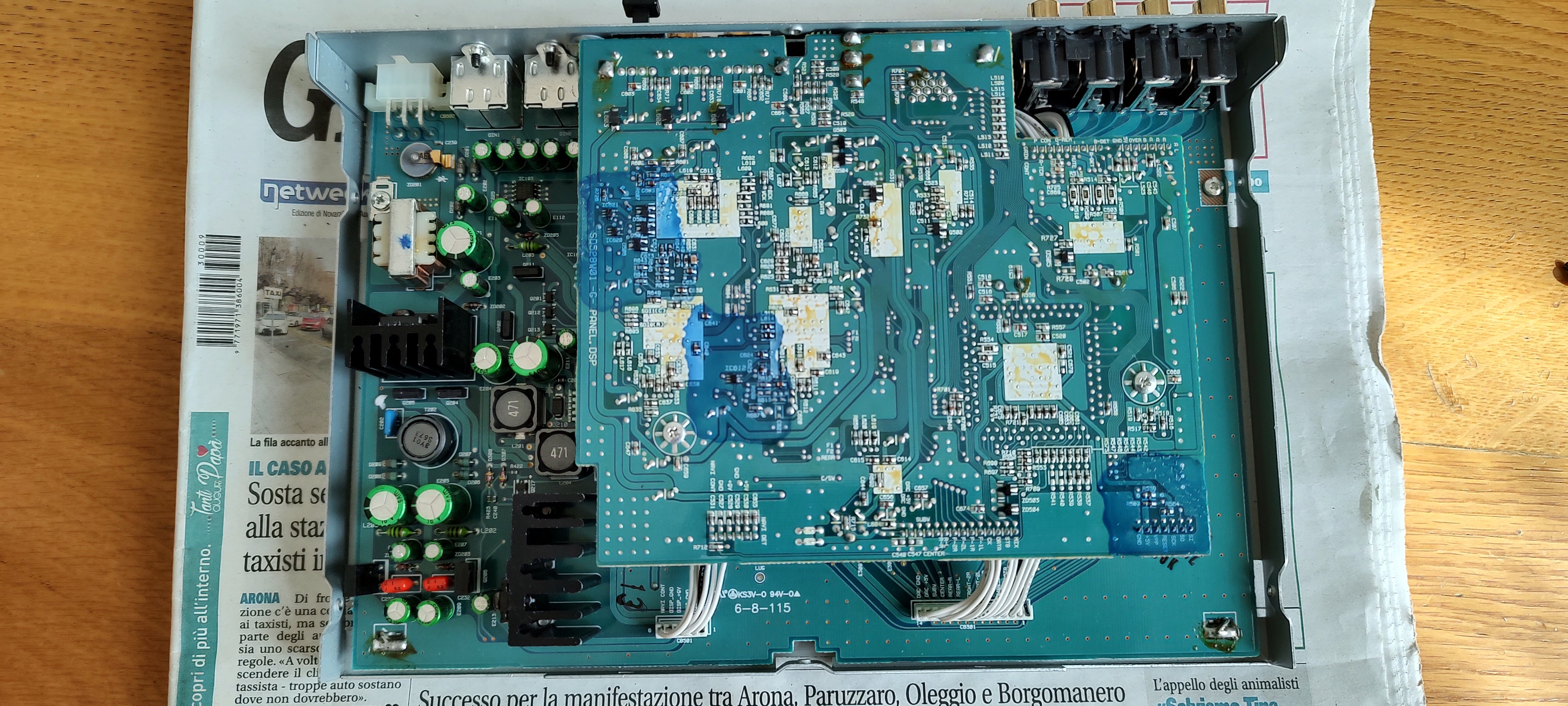

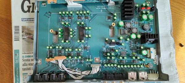

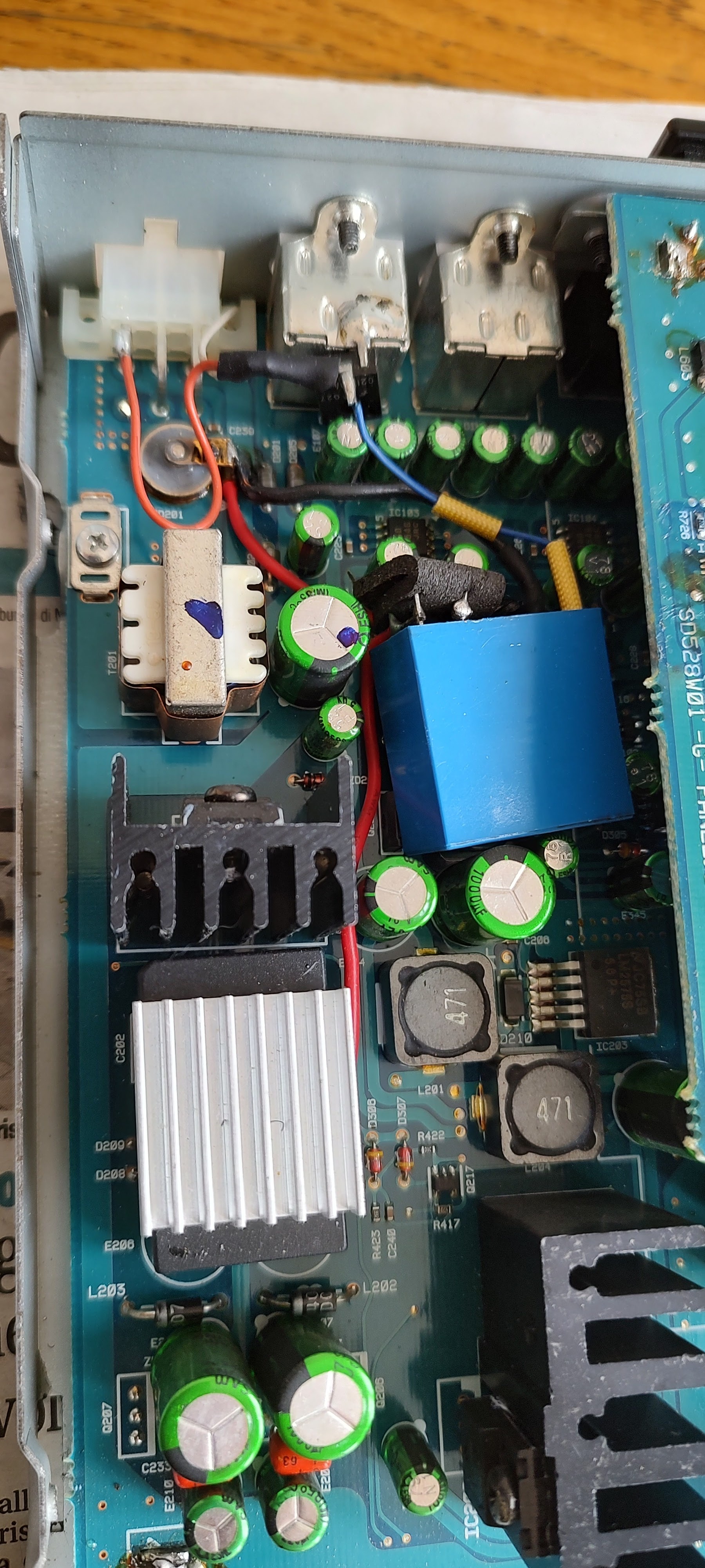

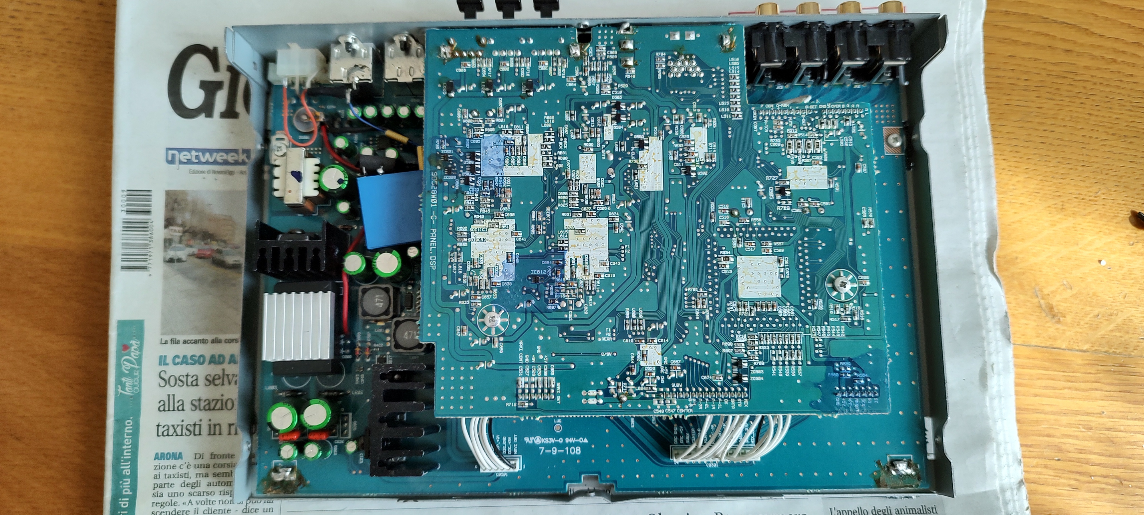

Oggi quindi ho deciso di prendere mano al pxa che avevevo acquistato a novembre come sostituto al mio, prima di montarlo però l'ho aperto per confrontarli ed eventualmente notare differenze
Questo è il mio
Questo è il PXA che ho preso in sostituzione
A quanto pare il proprietario precedente gli ha messo mano
qualcuno mi sapreste dire cosa potrebbero avergli fatto?
Questo è il mio

Potrebbe essere un relais, quel connettore bianco sulla sinistra dove ci arrivano i file e' quello della alimentazione giusto? Magari il circuito di accenzione si e' guastato ed e' stato messo un relais a parte. La vedo come cosa piu' fattibile.
Re: Possibile problema con PXA H701
si il connettore a 6 pin è quello da dove arriva l'alimentazione ma il filo arancio che si vede in foto è saldato sull'unico pin che rimane vuoto, il filo esterno giallo con il fusibile volante si connette al primo pin in basso a destra

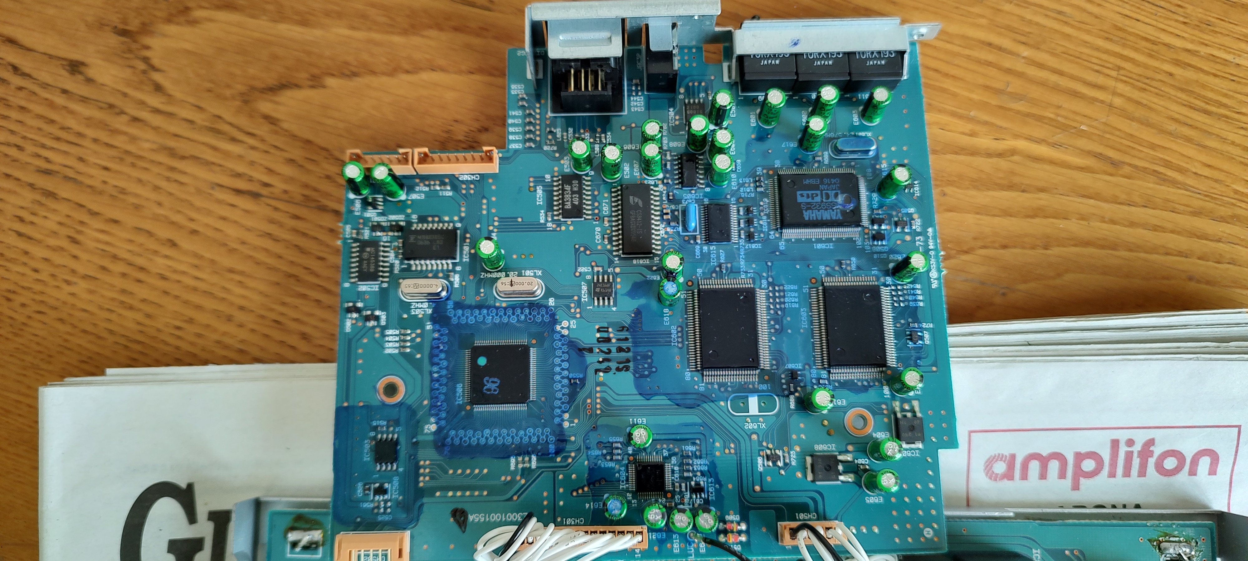

Qualche foto con le due board separate?
non le ho fatte, a parte quello che si vede in nell'ultima foto il resto è originale
