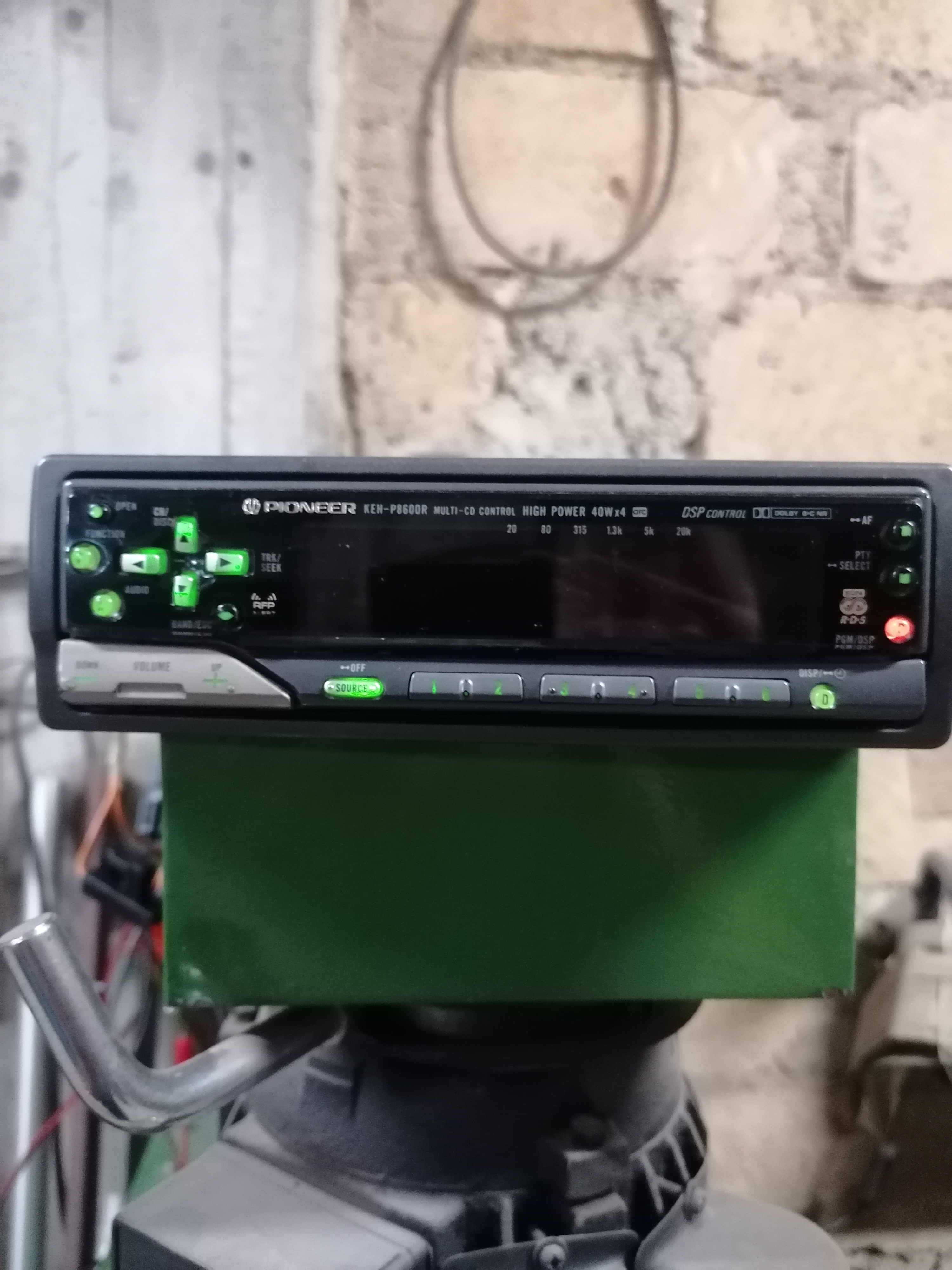

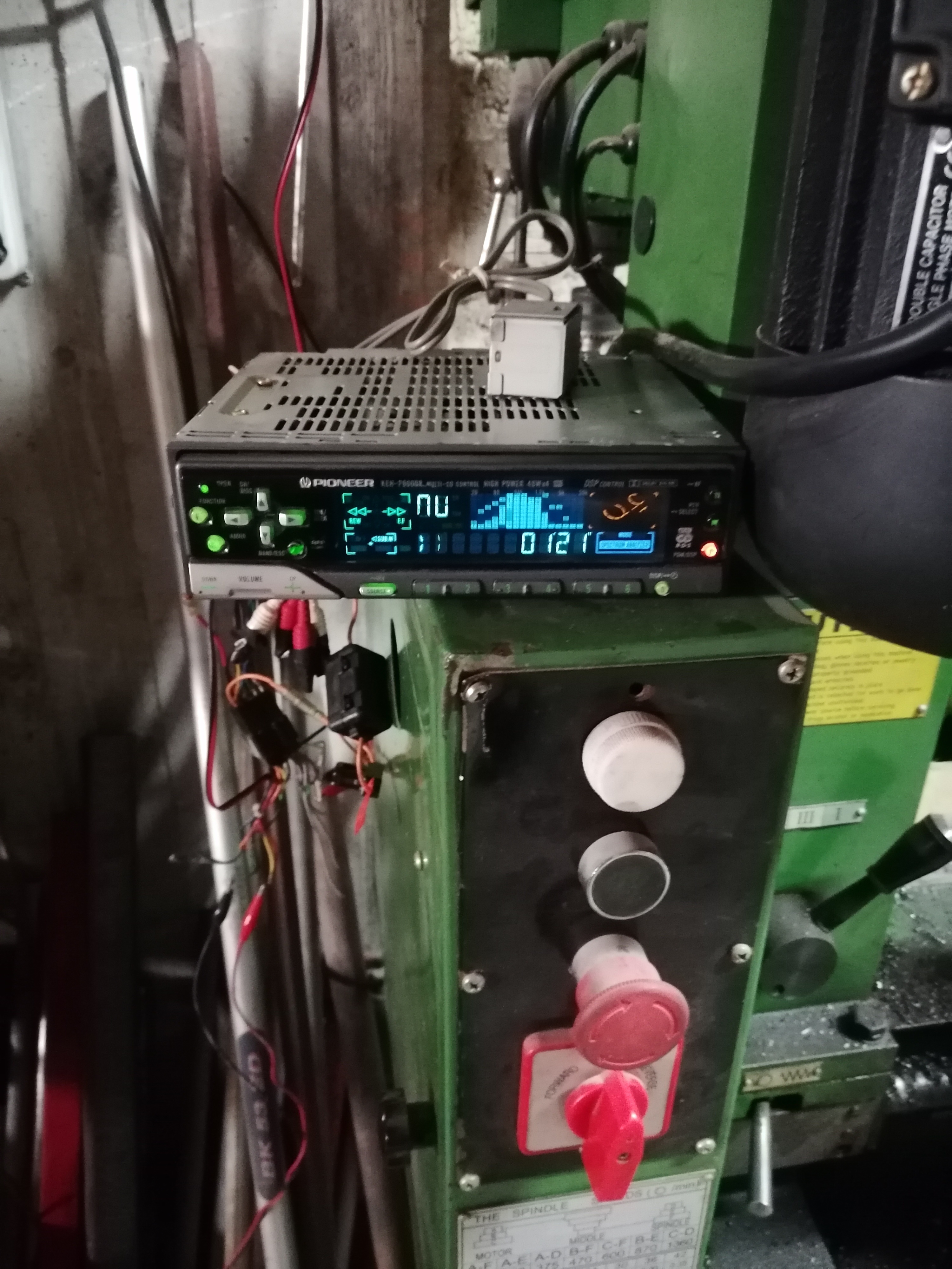

Ciao a tutti voi, poco tempo fa mi è stata regalata una vecchia sorgente come non funzionante in pratica non si accendeva, nello specifico una vecchia Pioneer khe p8600r degli anni 90, penso che all'epoca fosse un top di gamma, ma ai tempi di oggi non vale niente anche perché è un lettore di musicassette, mi sono accorto che c'era il flat cable quello che è collegato tra sorgente e la parte del ribaltabile dove va attaccato il frontalino, lo ho comprato e sostituito anche se non sono un tecnico ci sono riuscito, ha iniziato a funzionare tutto ok sia a livello di meccanica, sintonizzatore, display ecc, lo messo da parte, dopo una settimana circa lo rimessa in funzione tutto ad un tratto il display si è oscurato, in pratica non si vede più, l'unica cosa che si vede sono le luci dei tasti, la radio funziona in tutto tranne il display, ho smontato e controllato la continuità del flat cable ed è tutto ok, cosa sarà successo forse un falso contatto o si è bruciato il display, eventualmente quando potrebbe costare farla riparare, più o meno, allego foto.

Con tutta probabilità si è guastata la retroilluminazione del display che è fornita da un elemento elettroluminescente (EL Lamp).
I casi sono due: o si è guastato appunto l'elemento oppure il circuito inverter che lo alimenta (fornisce 200Vac!! Occhio a dove di mettono le mani quindi, come evidenziato anche nel service manual).
Quindi il consiglio è (con service manual alla mano) verificare se la tensione è presente oppure no.
Ti auguro non si sia guastato l'elemento elettroluminescente (componente custom Pioneer), presumo sia introvabile se non, temo, a caro prezzo. Il codice Pioneer riportato sul service manual è: CEL1493.
Ovvio (ma è sempre bene ribadirlo) che è prevedibile come l'amen in chiesa che in questa, come in qualsiasi altra elettronica molto datata (specie se rimasta inutilizzata per anni) ben più di un condensatore elettrolitico sia andato totalmente in perdita, per cui (e sarebbe già una fortuna) il guasto è probabile sia nell'inverter.
