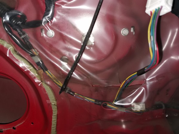

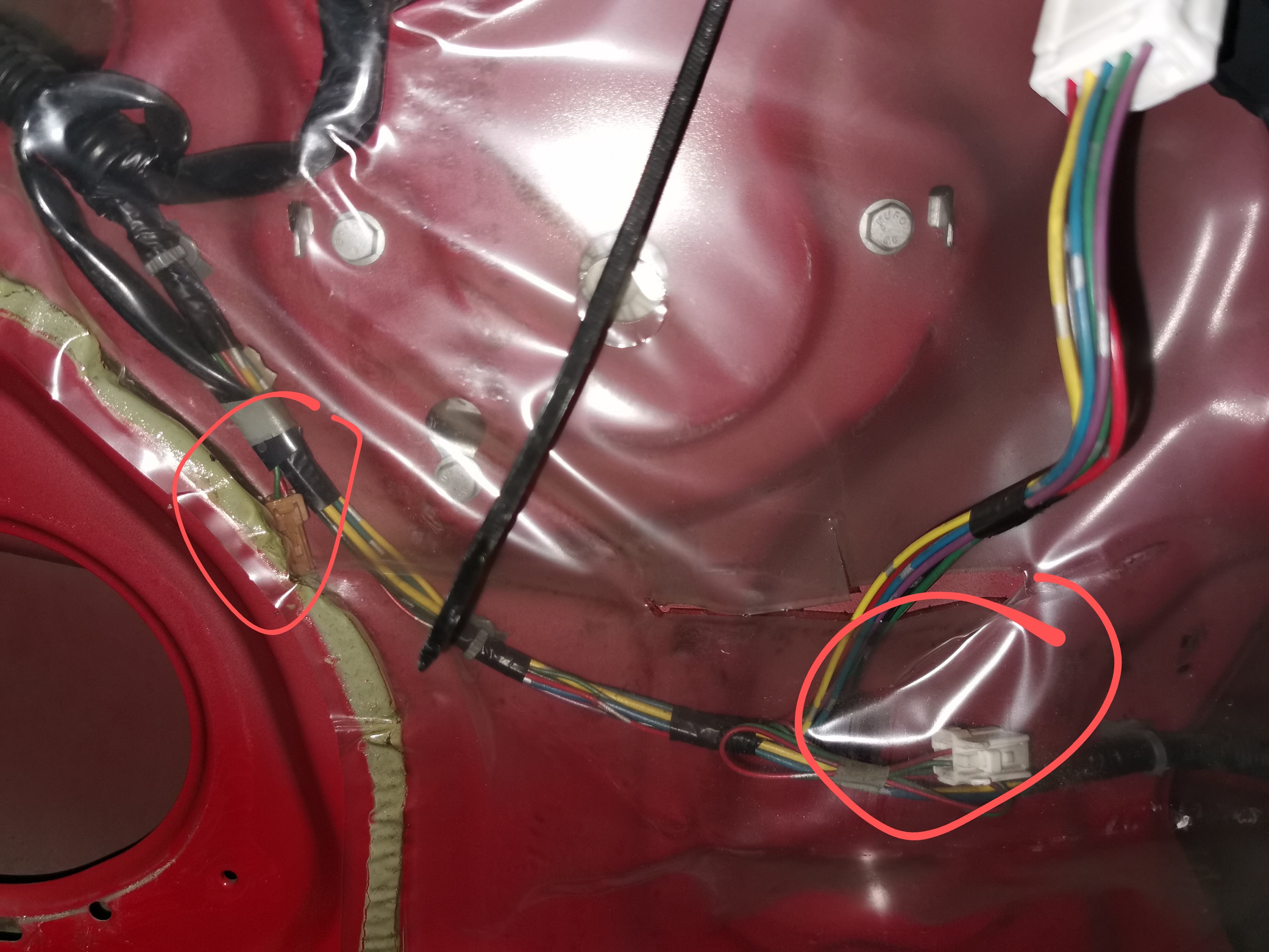

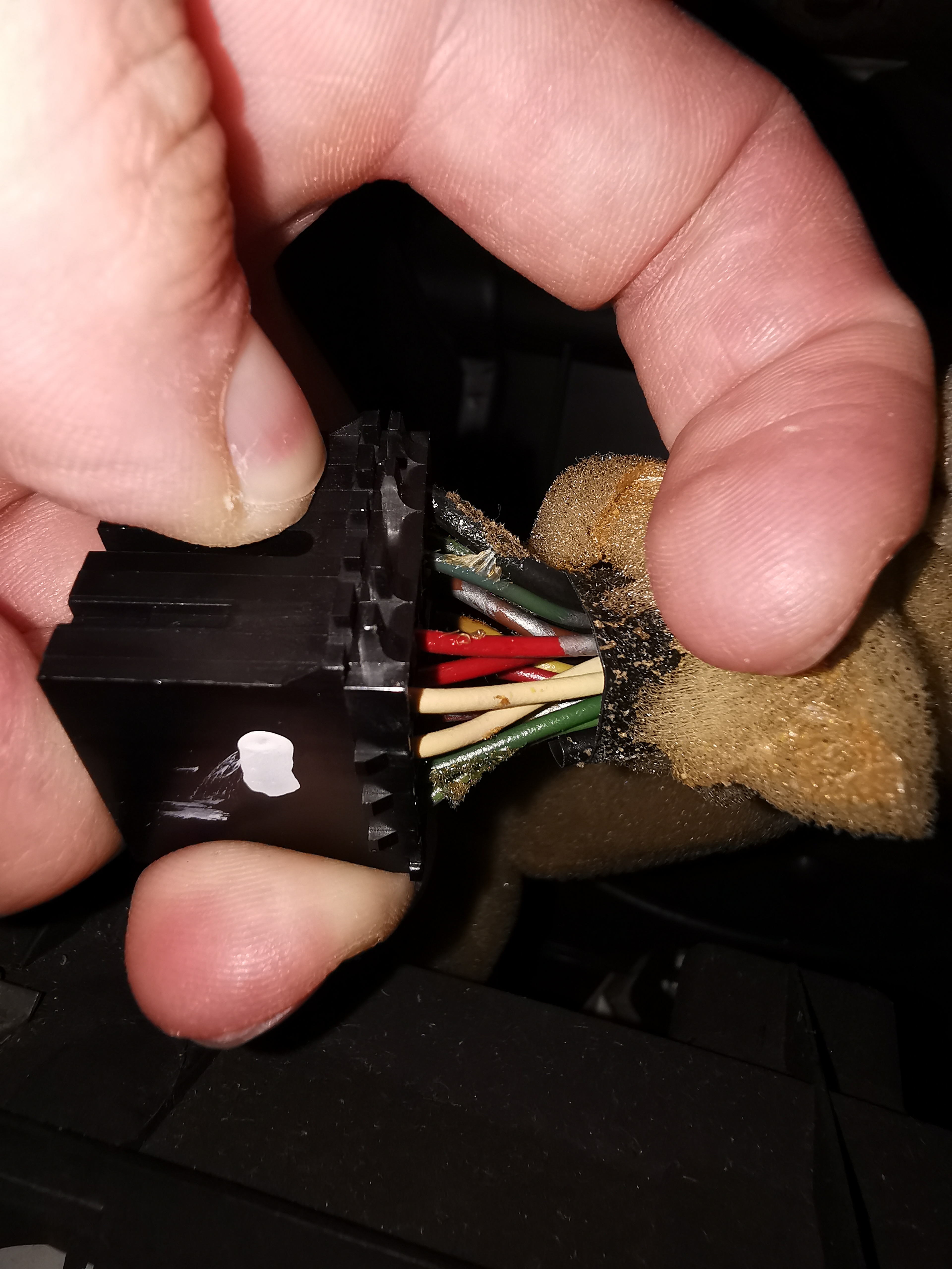

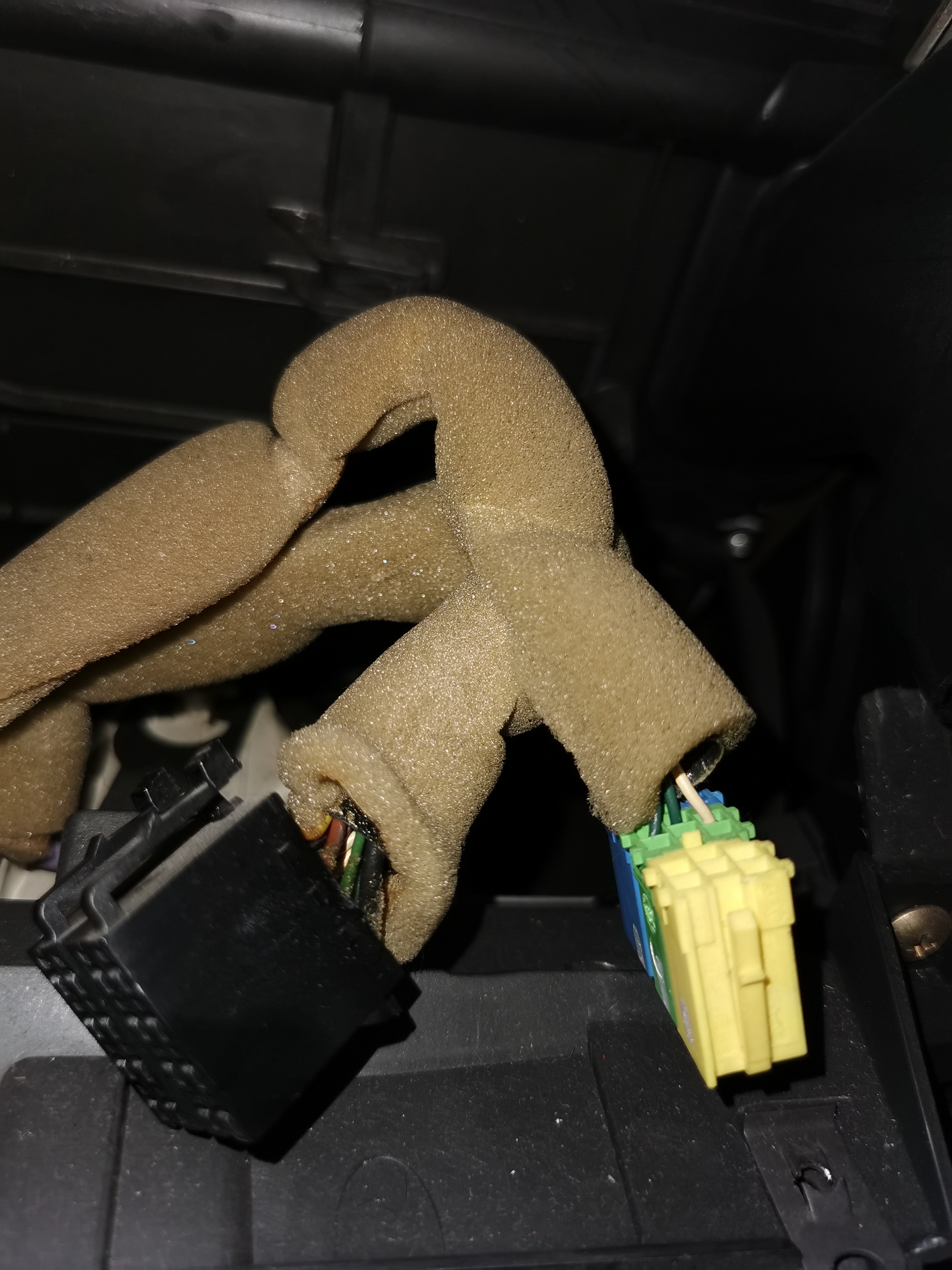

Ho dato un occhio al connettore Iso (questo nero in foto giusto?) e ho smontato la tasca della portiera... Niente coni e niente cavi in prossimità del vano porta speaker.. Ma nel fascio di cavi che va in portiera ci son due connettori beanti, non usati (li ho cerchiati in rosso nella foto).
Come posso verificare se sono cavi speaker?

bingo hai i due ISO quello a 8 poli collega i 4 altoparlanti l'altro l'alimentazione, poi c'è il mini iso quello verde dovrebbero essere i comandi al volante.
in teoria se trovi una radio usata per quella macchina basta solo attaccare quel connettore e l'antenna
con un tester controlli tutto, cioè dove e come arriva l'alimentazione e verifichi la continuità con i connettori nelle porte
per quelli vendono gli adattatori ma comunque controlla sempre la polarità

Direi che sembrano i cavi degli altoparlanti, quelli in portiera. :hmm:
Se hai un tester, puoi metterlo in ohm X1 e testarne la continuità con il cablaggio ISO.
La spina ISO degli altoparlanti dovrebbe essere quella con tutti e gli 8 cavi cablati, disposti come ti avevo scritto. :yes:

Alla fine c’è un normalissimo cablaggio ISO standard. Basta collegare una radio con le prese ISO (tutte le “non cinesate”) ed al massimo, come al solito (e come spesso previsto nelle radio con cablaggio libero) c’è da invertire il + diretto ed il + sotto chiave, se non mantiene le impostazioni.
Per il resto dei collegamenti, non essendoci gli altoparlanti, sono da verificare. Tester alla mano.
