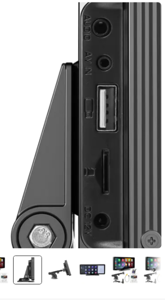

Ho comprato questo schermo: Questo schermo ha le seguenti porte: Come potete vedere dalla seconda foto, in alto ha l'uscita AUX, poi quella per la retrocamera, quella usb per musica/foto, quella micro SD, e infine quella di alimentazione; questo schermo da cruscotto si alimenta tramite presa accendisigari, la quale ha anche due uscite usb ( prima foto).
Una volta installato sul cruscotto, ho collegato lo schermo con la porta aux della vettura (cavo jack/jack) e l'alimentazione sulla presa accendisigari.
Per far funzionare Android Auto bisogna collegarlo via Bluetooth allo smartphone, e fin qui tutto funziona bene.
Il problema è la resa audio dagli altoparlanti; il volume è basso e alzandolo si sente un rumore di sottofondo "periodico", come il rumore del treno sulle rotaie. Cosa che non succede se collego direttamente lo smartphone alla porta aux della vettura; in questo caso l'audio è perfetto.

Il problema secondo me sta qui......Sia il collegamento jack-jack, che l'alimentazione dall' accendisigari.
Per farti un esempio io ho (SCOLLEGATO DAL RESTO DELL'IMPIANTO) un voltmetro + termometro collegati all'accendisigari.
Molto comodo per tenere sotto controllo la batteria, ma ogni tanto (e me ne accorgo subito) sento dei crepitii uscire dagli altoparlanti.....
La colpa è sua... basta toglierlo e rimetterlo....
Ma ripeto: è scollegato dal resto della catena.
Tu invece lo usi come alimentazione. Proverei a prenderla altrove, ma occhio alla garanzia
