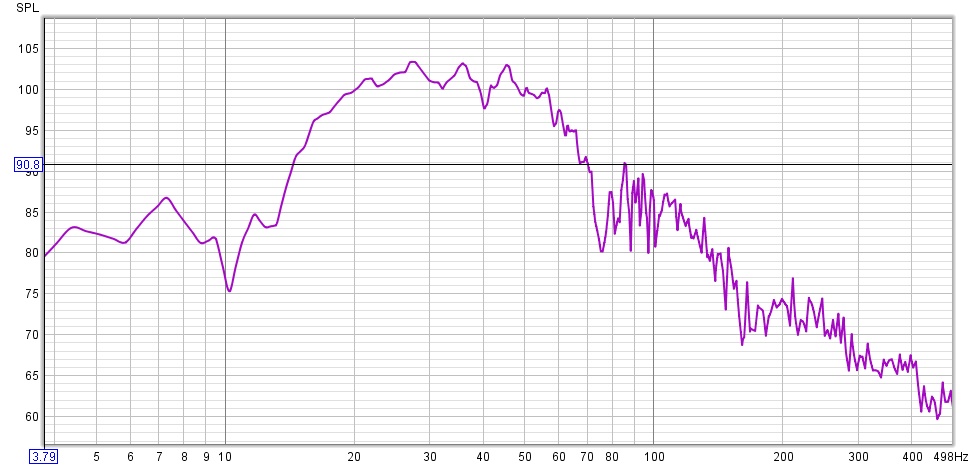

Siamo sicuri di questa cosa?
Non credo che i miei 25 facciano i 20hz con tanta efficienza...
Dovro' fare qualche prova quando ho tempo.

Ma ci puo' certamente stare che abbia un comportamento diverso, magari non accentuato come il box chiuso, non saprei eh... ma la misura e' quella. Probabilmente anche il tipo di macchina influisce, pero' ovviamente la curiosita' assale ^^ ripeto se avro' tempo una misura al volo la posso fare...
