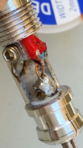

I problemi di disturbo erano dati dalla massa del segnale in ingresso saltata...
Risaldata quella, i disturbi sono spariti completamente. ..

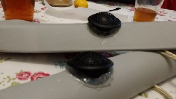

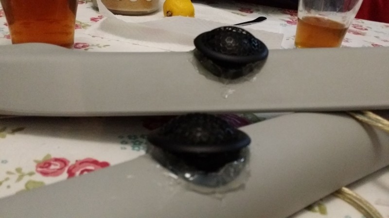

Re: Seat Ibiza 2003
Installati gli ls29neo presi sabato pomeriggio
L'orientamento è quello che utilizzo da sempre....incrociati tra loro a un palmo di altezza dal cruscotto....più o meno parallelamente alla larghezza del cruscotto.
Coperti come al solito alla vista con tela acustica.
.E bloccati semplicemente con colla a caldo alla plastica dei montanti.

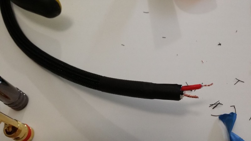

Inoltre è arrivato il cavo Ramm élite30. ...che purtroppo era stato terminato ad cazzum..... (il venditore era in buona fede....li aveva acquistati usati e non si era accorto dello stato dei connettori a vite...stagnati. .....e mi ha risarcito il costo dei connettori)....
Passato anche questo.....

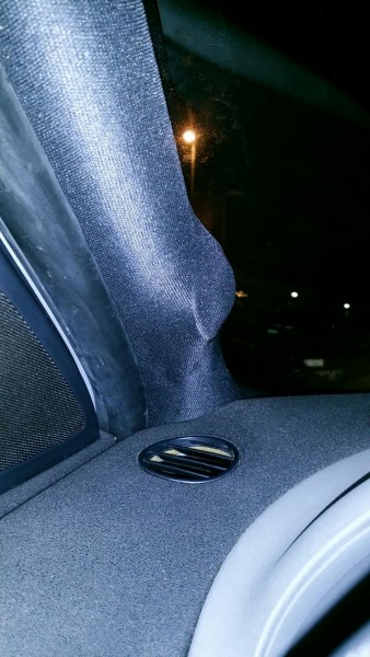

Inoltre ho sistemato finalmente la sede della sorgente
Tagliando due pezzi di plastica inutile dentro alla predisposizione nel cruscotto. ......che non facevano scorrere bene i cavi di segnale...

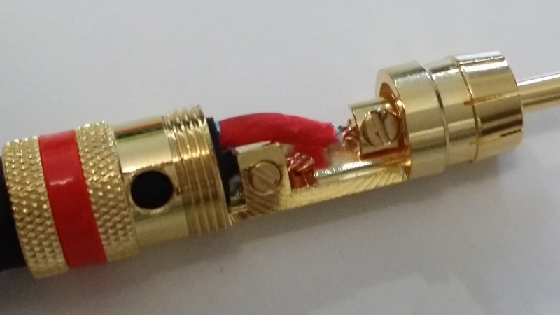

- I connettori erano ridotti così. ....che schifo!
