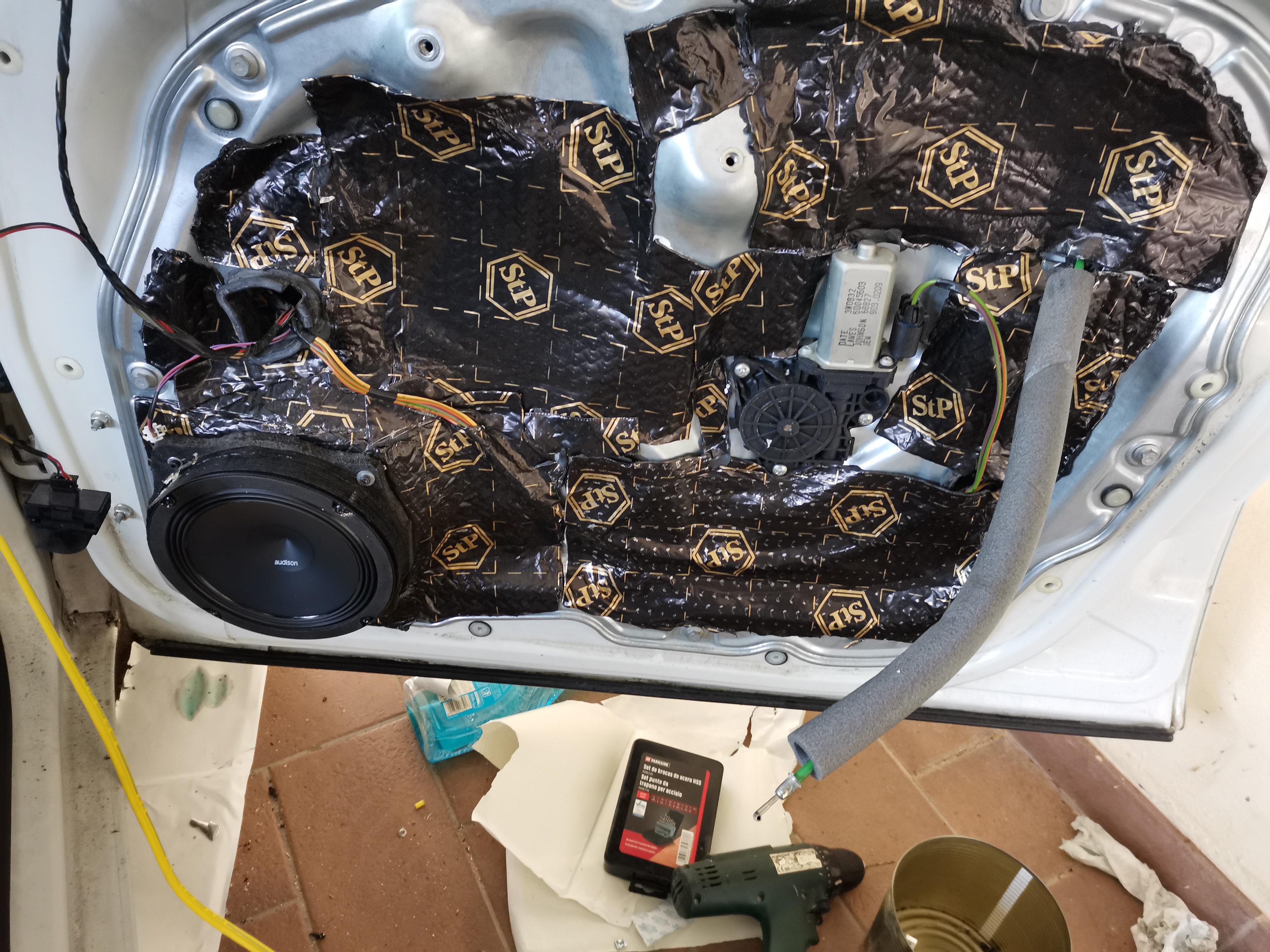

Di sicuro è rigido ma è metallo e come tale trasmette vibrazioni piu e spesso e piu aumenta la frequenza di risonanza nei metalli.
Guarda le campane sono di metallo spesso i tamburi sono fini. Sicuramente è piu semplice smorzare vibrazioni ad alta frequenza ma vanno comunque smorzate.
Quindi per farti capire l'altoparlante emette 100 hz e la struttura emette 5000 hz nn è il massimo che dici.
Sai benissimo che qualsiasi struttura ha una frequenza di risonanza.
I ponti ad esempio può succedere che vadano in risonanza e cadano anche se come struttura dovrebbe regere Il peso.
In America un gruppo di soldati che marciava su un ponte il ponte è andato in risonanza per il passo che portavano.
È un esempio per farti capire che è comunque meglio metterci del butile. Se ti dovesse capitare di smontare il tutto metti del butile.

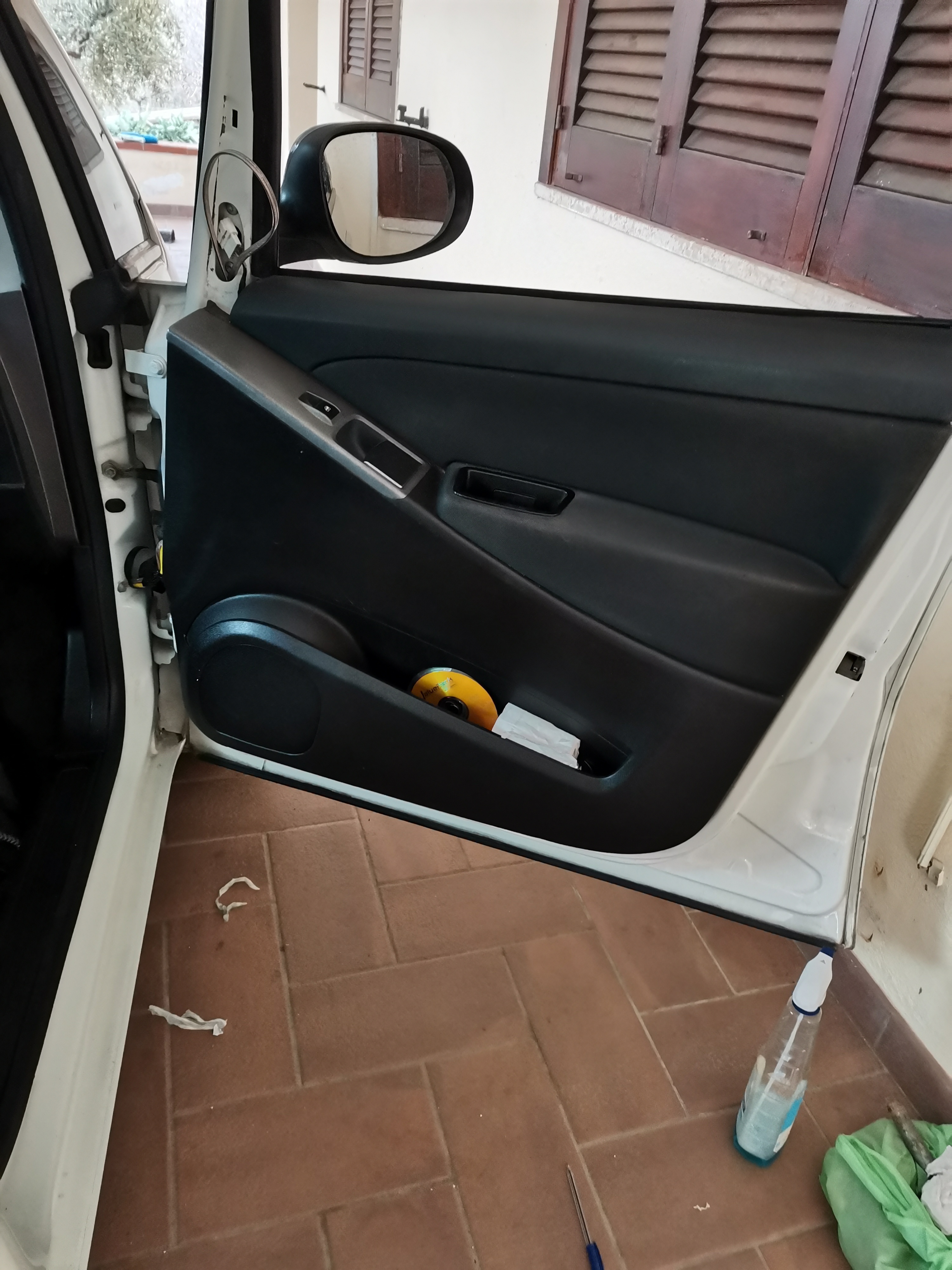

Non potevo... quel "tubo" poi entra nel foro tondo della cartella e farebbe spessore,
comunque suonava benissimo,
ormai ho dismesso tutto... adesso ci sono gli altoparlanti originali da 13cm
Poi avevo messo anche una guarnizione in mdf tra lamiera e supporto... non ricordo se da 1 o 0.8/6cm

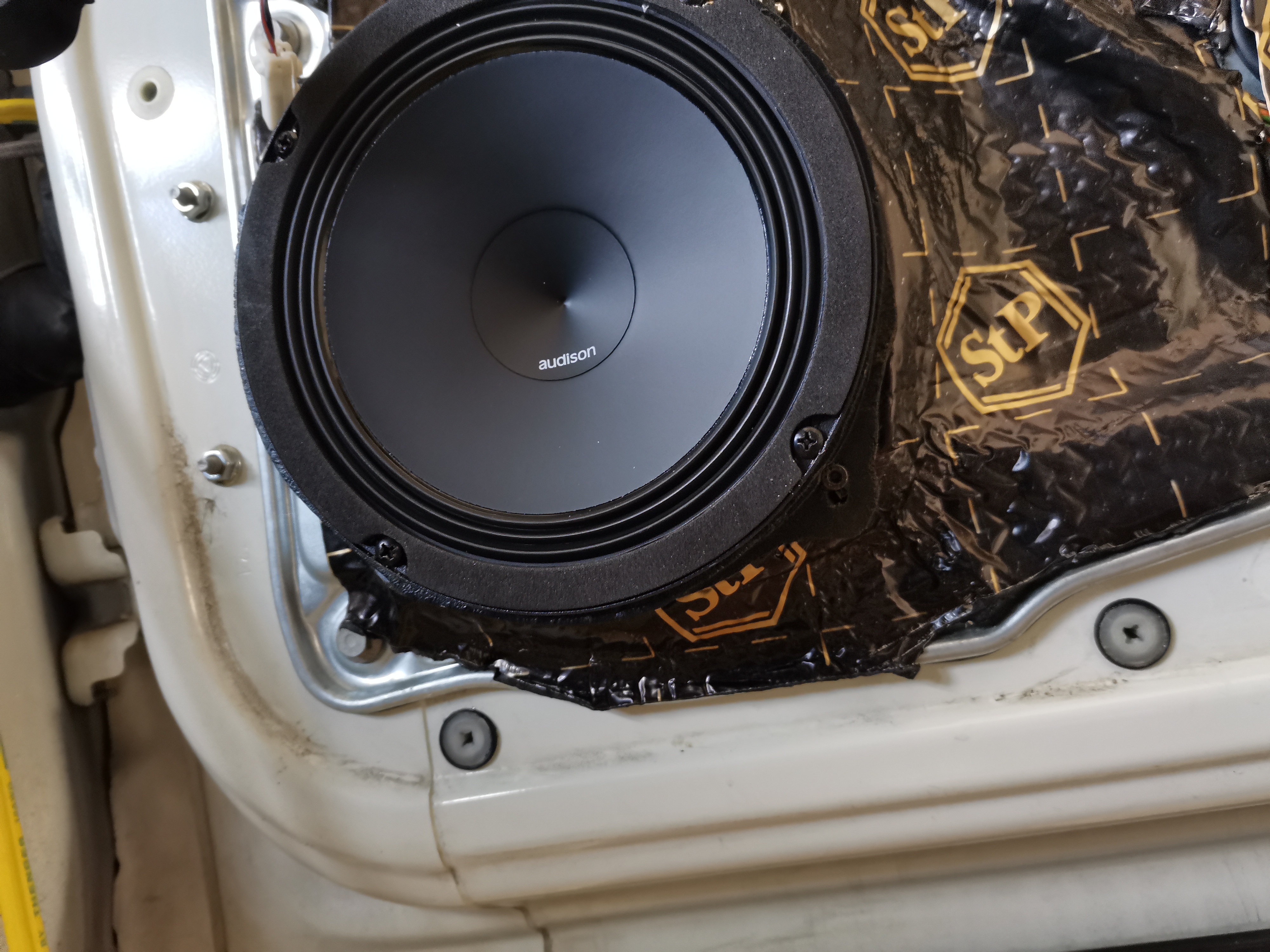

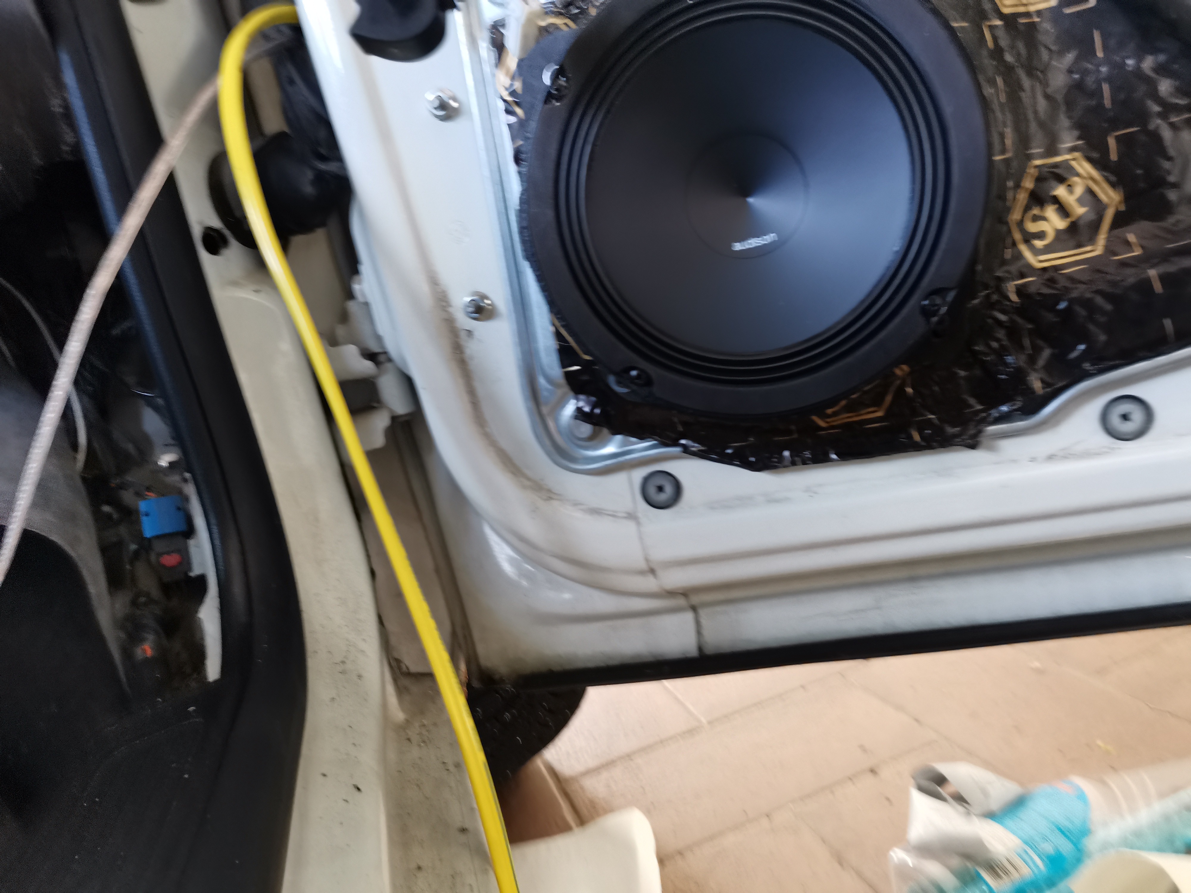

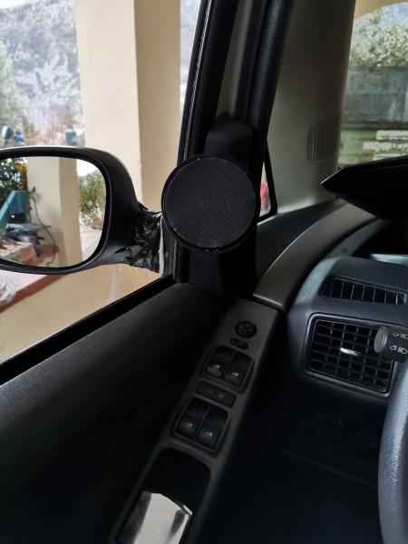

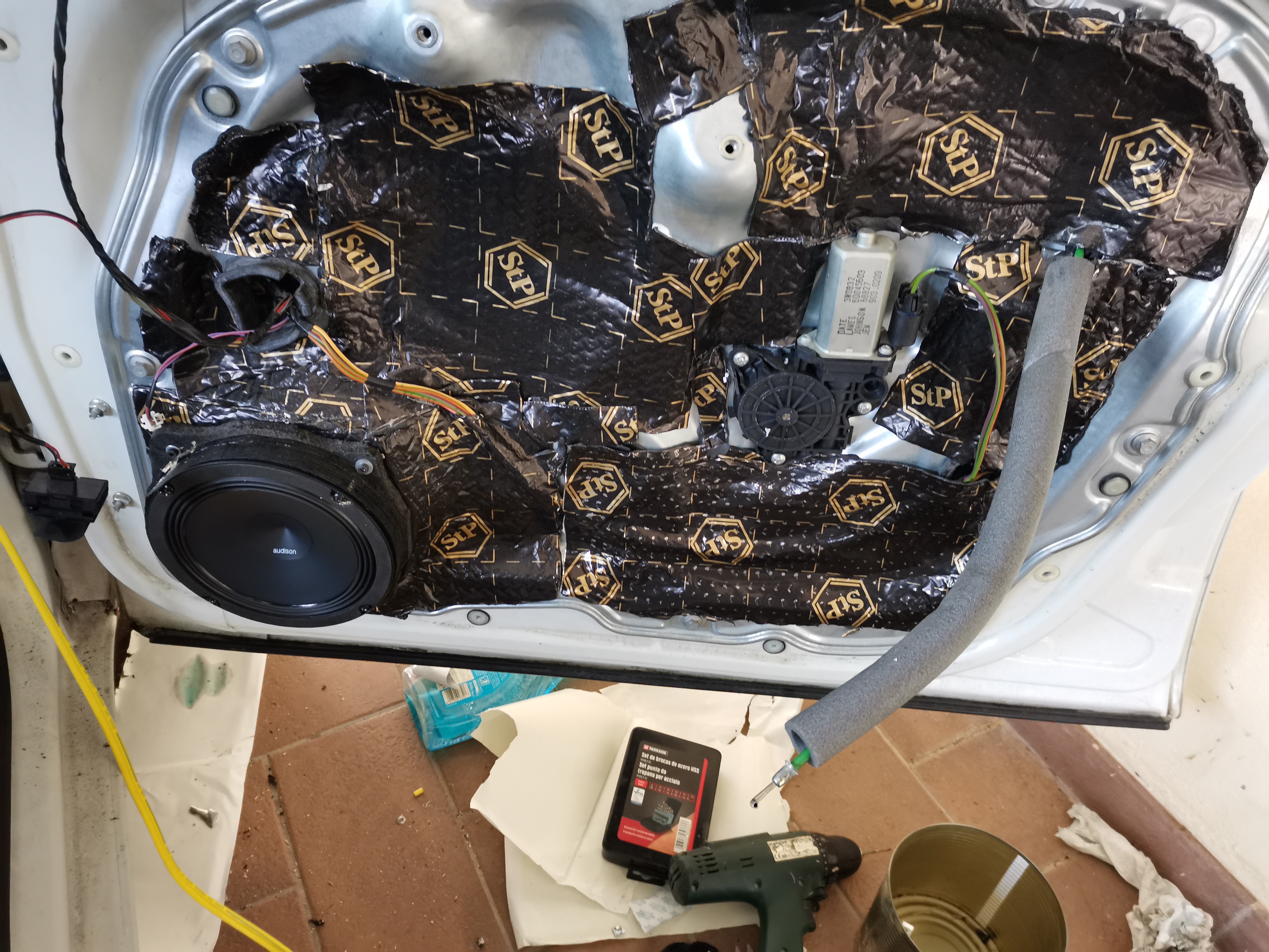

Altra portiera finita finalmente.
Si vedono dalle foto i cavi delle medio alte che purtroppo non posso installare perché manca l'amplificatore.
Che rabbia uno acquista qualcosa di nuovo e ti arriva una fregatura.
Aspettiamo.....
Aspettiamo.....

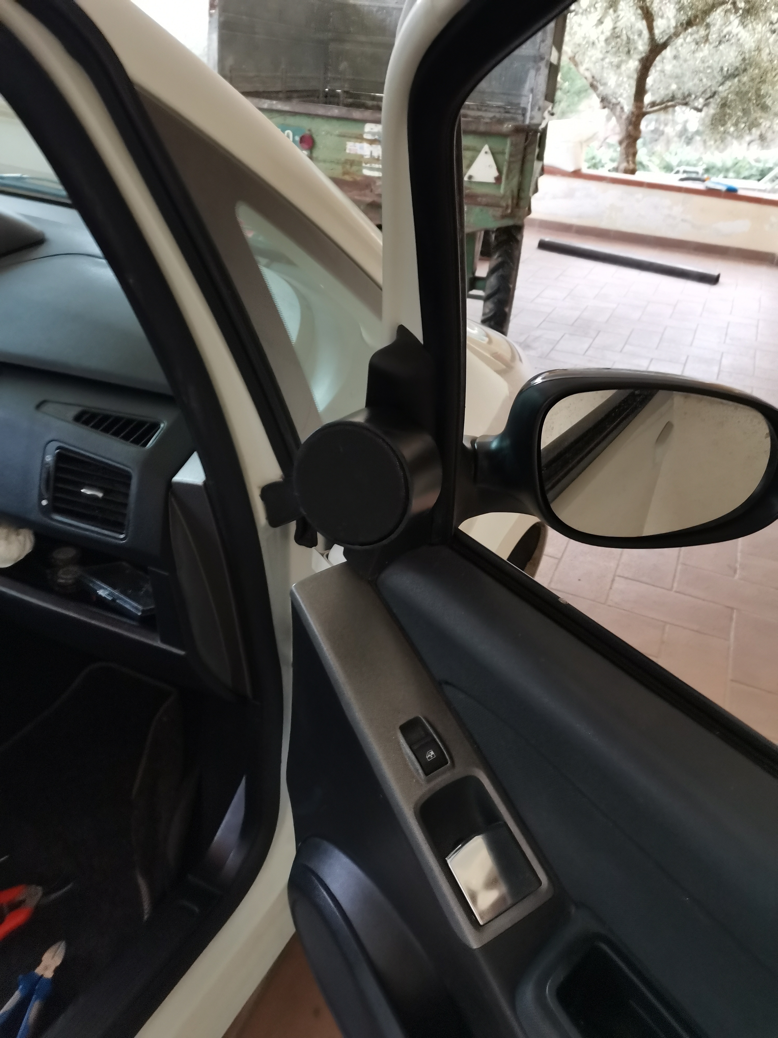

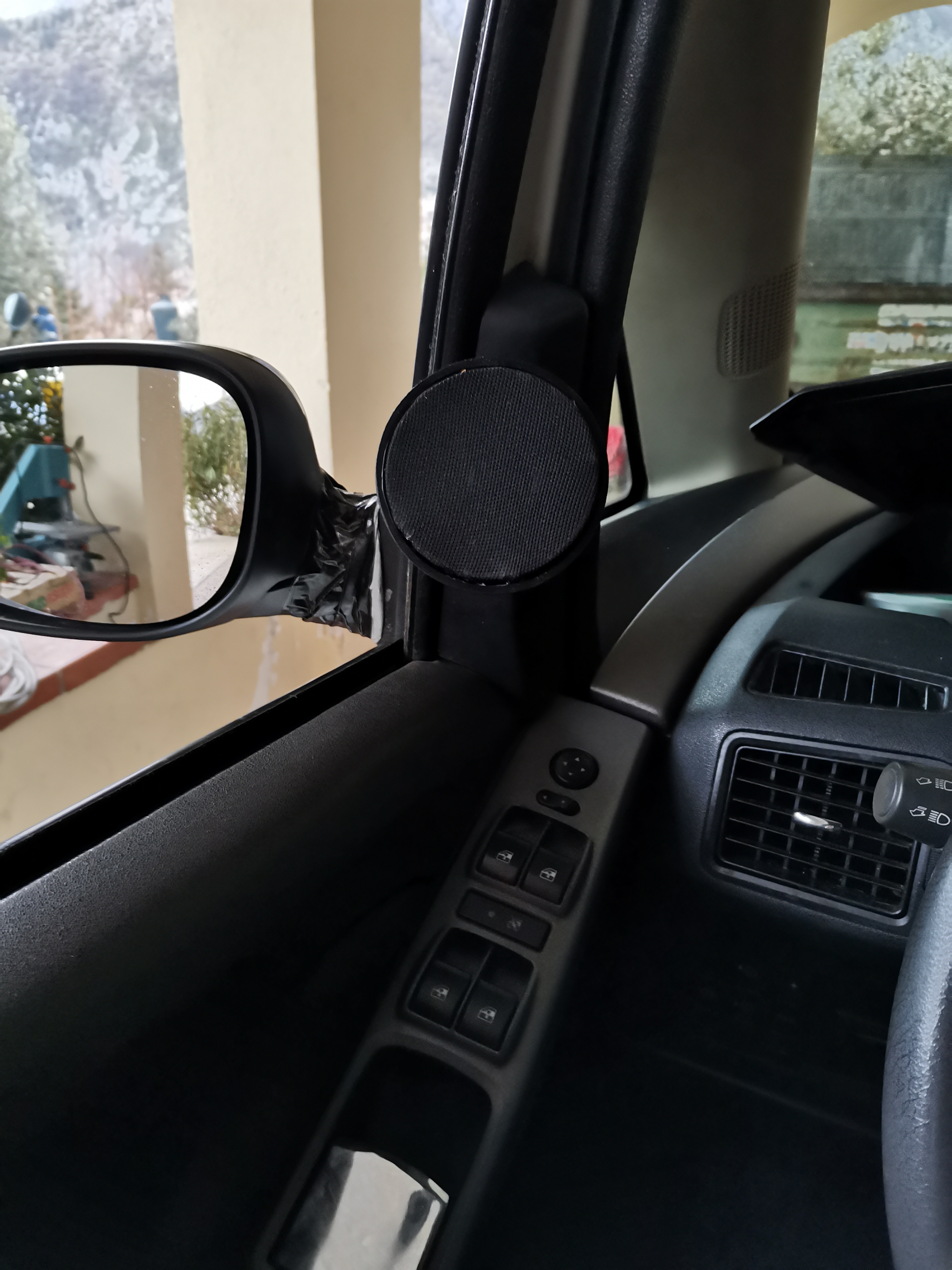

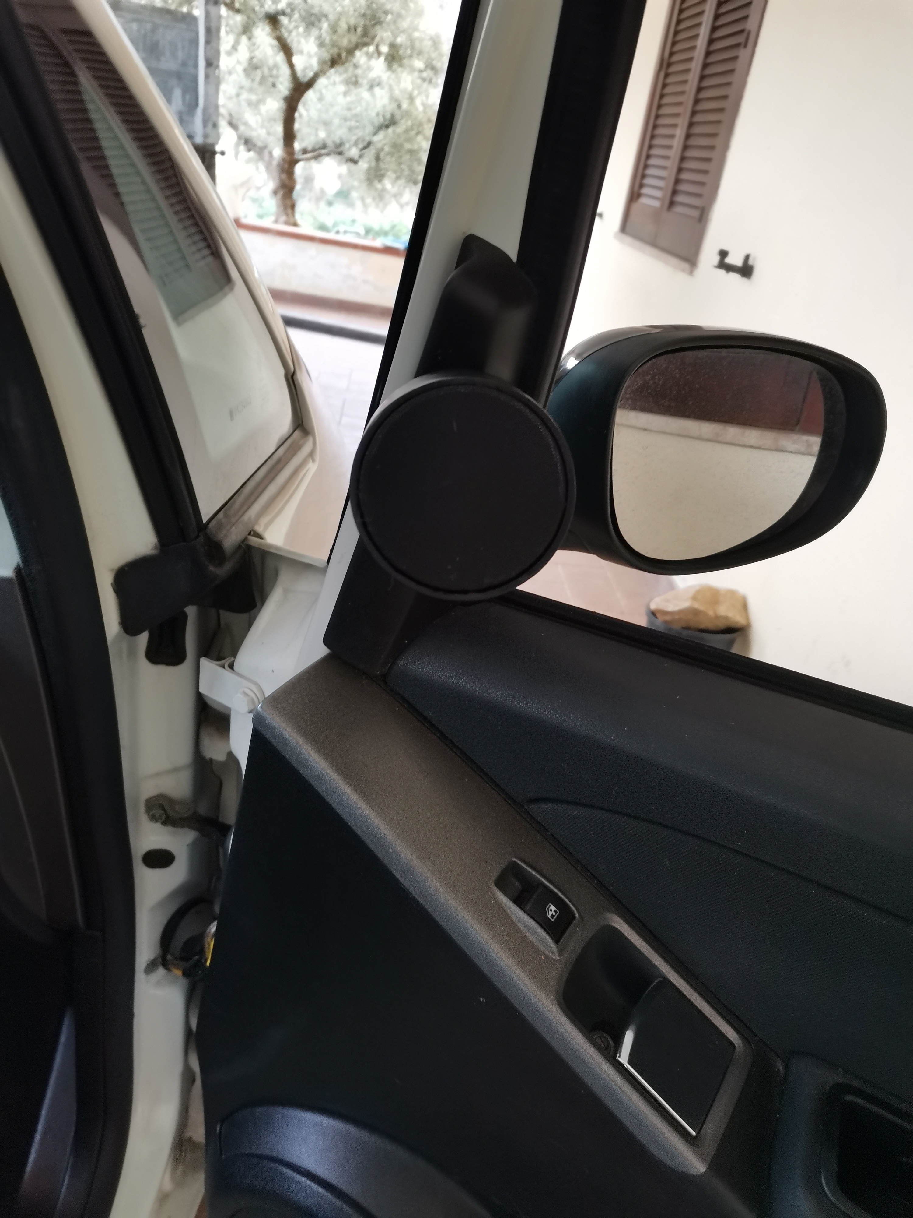

Finalmente ho potuto montare il finale Heliz
Inizio taratura di sgrosso con taglio 600 400 circa
Poi sono sceso a 350 440 circa ho regolato i livelli del amplificatore.
Poi ho provato a ruotare le fasi del tel ap2
Alla fine la taratura ad orecchio che ho fatto AP2 in controfase.
Livello sx piu un db rispetto al sinistro
Tra qualche giorno lo porto a farlo tarare bene dal istallatore lo so che ha pochi fattori su cui giostrare ma comunque qualcosa ci sta
Taglio tra medio alti e medio bassi a 12db 18
Ed un paio di db di attenuazione a 1000 hz con l'equalizzatore semi paramerrico della sorgente interno e un paio di db di esaltazio e a 14000.
Per adesso ho fatto con il rumore rosso ma ripeto trattasi di taratura di sgrosso.
Poi vediamo cosa succede con gli strumenti adatti.
Ma gia adesso mi posso accontentare.
Haaa ho impostato anche i ritardi temporali e montato il sub in configurazione cassa chiusa della casa tagliato a 50 hz e 20 hz 24 db ognuno.
Debbo dire che il livello lo tengo al minimo perché altrimenti si inizia a sentire a volume elevato.
Naturalmente gli ampli lavorano tutti molto bassi.
Sopratutto perché la tenuta in potenza degli AP2 mi fa un pochino paura.
25 W RMS.
