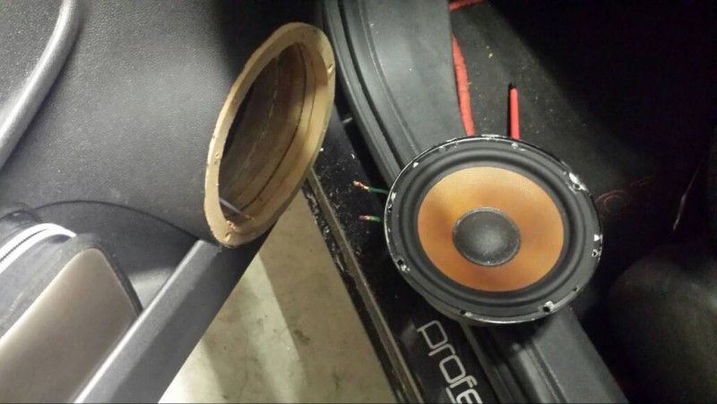

Oggi ho pensionato i miei woofer coral dlw, i nuovi arrivati sono i prx 165! ;)
Trovati nuovi, insieme ai prx28 che purtroppo non ho preso avendo già gli space1.

Pare che i PRX si iniziano a mettere a loro agio. Ho fatto qualche modifica anche agli incroci e devo dire che inizio a provare una certa soddisfazione, tirano delle belle legnate in basso e la voglia di migliorare continua imperterrita.
Devo sistemare i montanti, o magari rifarli direttamente, e poi penserò al Sub.
Tempo fa ho anche provato a scambiare di ruolo i miei 2 finali, pessimo risultato... rimesso tutto come prima nel giro di un'ora..

Uno dei misteri irrisolti del mio sistema sono i woofer coral PRX, provati e riprovati, modificato le predisposizioni, cambiato amplificazione pensando i watt fossero pochi, passando da un R.F. 100.2 per un Alpine V12 t303 e infine a un più prestazionale Audison vr209, niente da fare non riesco a farli suonare.
Non sapendo più che pesci pigliare, ho provato a cambiare woofer, ho preso dei RES 180fvh che avevo ascoltato tempo fa rimanendo davvero colpito.
Be' questi vanno decisamente meglio. Forse sono più facili da pilotare, forse le mie portiere hanno una conformazione che più si adatta a loro rispetto ai coral, non lo so, adesso sono al loro posto e suonano.
Attualmente dopo mille prove, ho un solo finale a pilotare tutto (RES 180FVH e Hertz Space1), si tratta del piccolo Alpine t303, un finale che avevo preso per pura curiosità di provarlo, che avevo anche snobbato all'inizio in biamplificazione, ma a gamma intera è il più equilibrato dei 3 provati.
