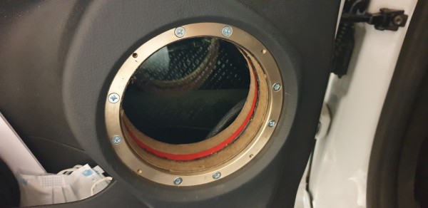

Il woofer è giusto giusto, non tocca i bulloni per qualche millimetro. Ecco perché ho preso una serie di viti nere M2 di diversa lunghezza. La rondella e il bulloncino saranno a filo interno, forse ci sta la M2x8 mm
Non ho midrange ma midwoofer da 4” a montante. I woofer faranno un lavoro massimo sino a 300 hz e credo di avvolgere la predisposizione proprio con un ritaglio, il materassino, ma sceglierò quello comprimibile, l’STP Biplast 10 oppure questo con bandella di sigillo STP Splen 04. Altro lavoro da orologiaio...

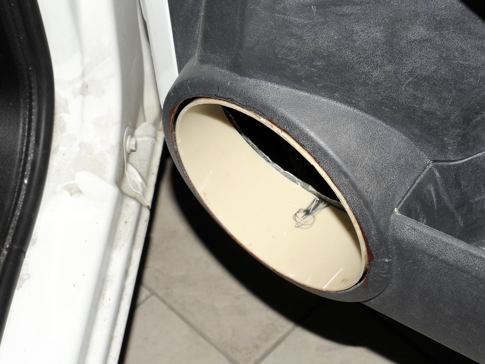

Anche pochi millimetri rovinano tutto e il woofer fa casino, devi fare in modo di montare la cartella porta, poi woofer poi griglia, da formare un sandwich unico il woofer deve avere 2 emissioni, posteriore e anteriore, non sfoghi laterali anche di pochi mm. Ripeto ne troverai solo giovamento, non devi venire perforza in fuori, basta che che formi il sendwich così composto, anelli in legno cartella woofer griglia, tutto compattato.
Appena lo fisso, e poggio la cartella valuto attentamente. Ma calcola, gentilissimo, che devo prendere viti cortissime perché l'anello woofer sfiora a filo la base griglia.Tammaro86 ha scritto: ↑20 mar 2021, 19:21 Anche pochi millimetri rovinano tutti e il woofer fa casino, devi fare in modo di montare la cartella porta, poi woofer poi griglia, da formare un sandwich unico il woofer deve avere 2 emissioni, posteriore e anteriore, non sfoghi laterali anche di pochi mm. Ripeto ne troverai solo giovamento
Quindi di spazio ci sarà pochissimo, e il woofer lavorerà "fuori". Ecco una foto che dà l'idea, così cerco di spiegare meglio: abbiamo lavorato al millimetro.
Naturalmente sigillo la circonferenza della predisposizione ma più per un motivo estetico che funzionale.

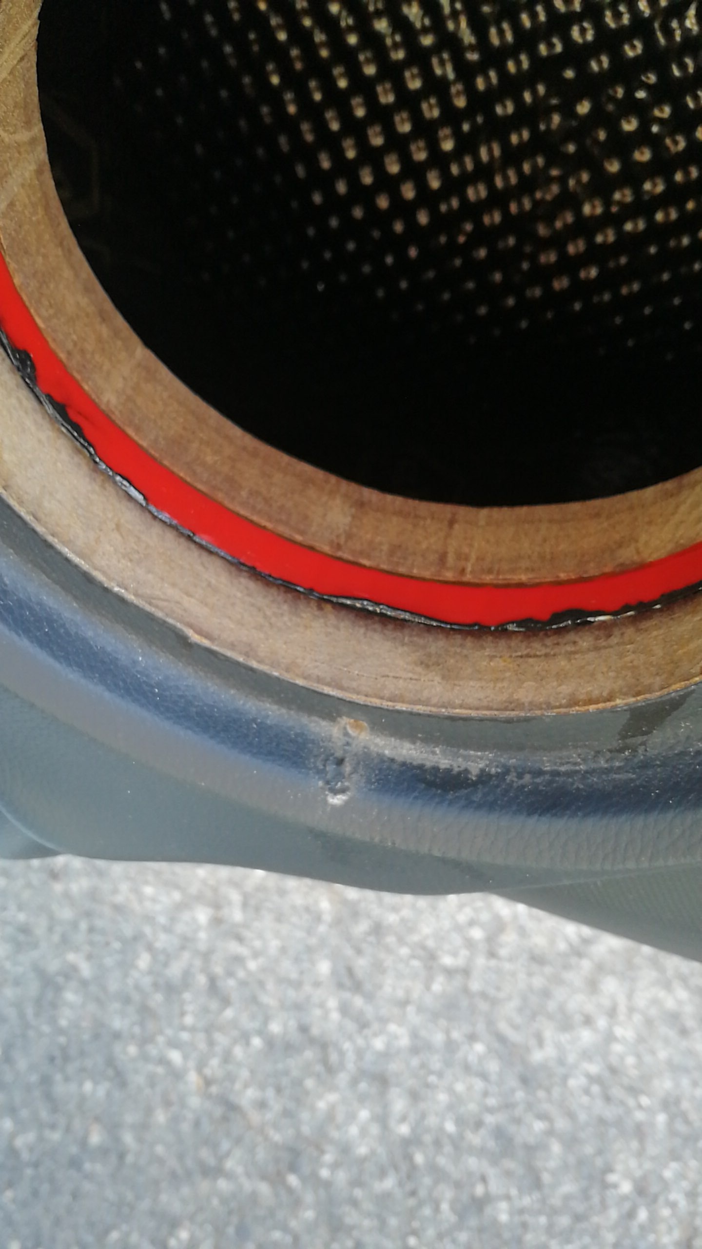

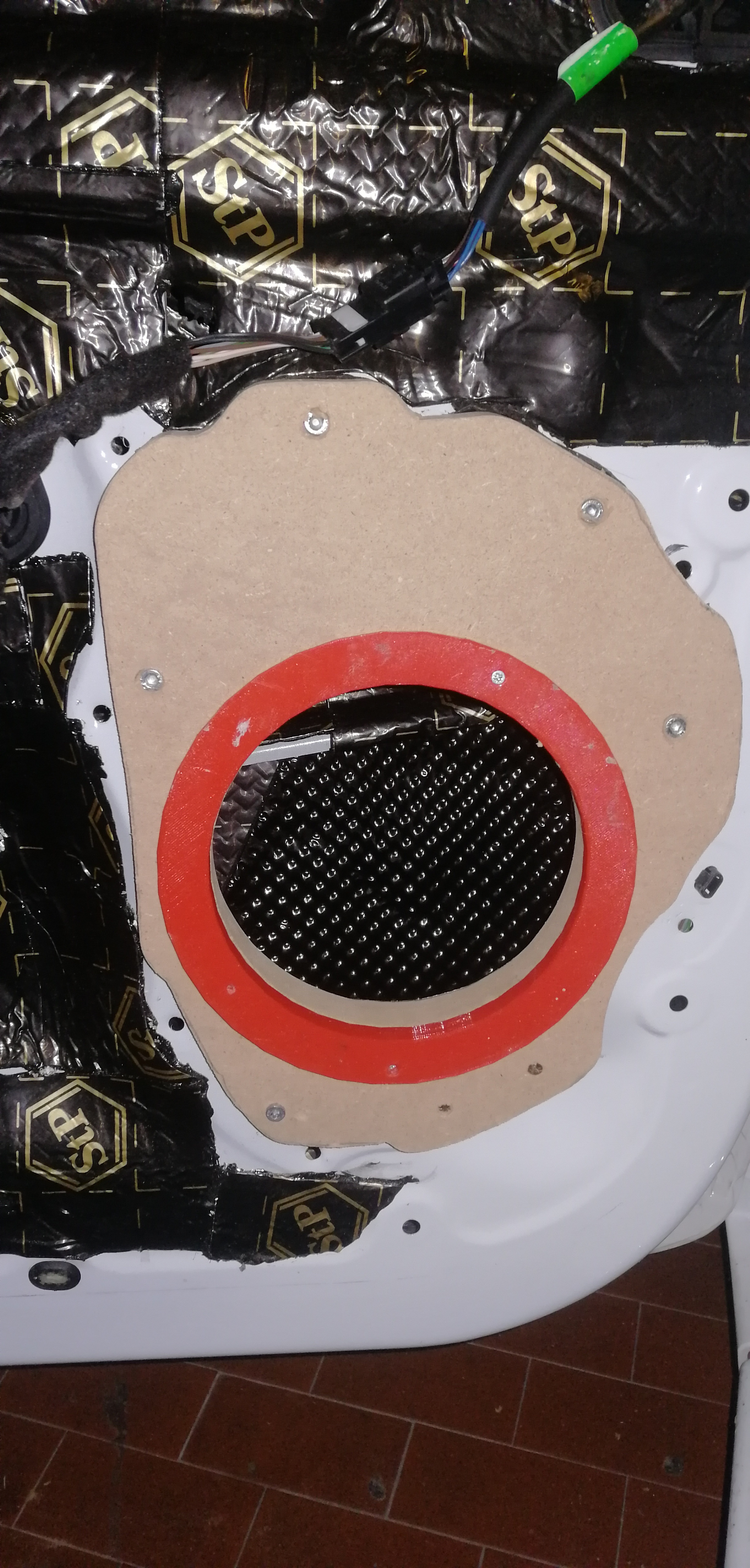

È un lavoro errato questo avrai mille problemi, se misuri con uno strumento tipo scheda clio te ne rendi conto, io per fare un sandwich compatto senza avere un cilindro troppo lungo (anche quello da problemi) ho creato una tasca che rientra in pratica tasca avvitata alla cartella porta, con la base woofer rientrata di 4 cm, e quando avvio il woofer diventa tutt'uno con il posteriore, eco come dev'essere.
Quell anello rosso che vedi è stampato in 3d poiché la cartella porta è inclinata di 4 gradi, invece il posteriore era perfettamente dritto, poi tutto ricoperto di stp gold, risultato struttura solida, sorda al massimo, e che fa lavorare il woofer in maniera ottimale.
Lanello in ottone poi serve perché il legno essendo deformabile quando avviti il woofer il cestello può deformarsi, lavorando poi male, con quello invece è perfettamente dritto (chicca che mi ha fatto conoscere Nostromo).

Non significa fare più in fretta, vuol dire far lavorare il woofer per come deve lavorare, senza se e senza ma, poi se non interessa tutto ciò alzo le mani, c'è chi dal proprio progetto vuole un risultato al top e chi invece gli basta solo aggiungere kg e kg di peso alla vettura, domanda ma il tuo installatore è lo stesso che ti ha steso il cablaggio?
Manu purtroppo è vero, da quella fessura anche se di pochi millimetri, ci passa tutta la "mondezza" che si crea tra cartella e portiera, e ti garantisco che è tanta ed altera in maniera non trascurabile la resa dei mediobassi. Occorre isolare l'ambiente da dove viene ascoltato il sistema, e questo fa fede in qualsiasi situazione, sia per quei sistemi dove il mediobasso suona solo una ridotta porzione di banda, come potrebbe essere un 3 vie o un 2 vie con full range, ed ancor di più nei sistemi 2 vie dove il mediobasso incrocia un tweeter. Però, perché in questo caso c'è un però, puoi aggirare la situazione in maniera semplice e veloce, a patto che la griglia hertz si avviti una volta montata la cartella; basta che tu riempi quello spazio vuoto tra cartella e woofer con del polietilene espanso ( quello che hai usato sopra i fogli di stp) o con dell'stp stesso, o con del cascame pressato. Una volta attappato meticolosamente ogni fessura, puoi stare più che tranquillo di aver isolato l'ambiente ed evitato che tanta sporcizia, che ripeto, passa anche da 1 mm di fessura, rovini il risultato. Soluzione semplice, veloce, economica e del tutto invisibile.

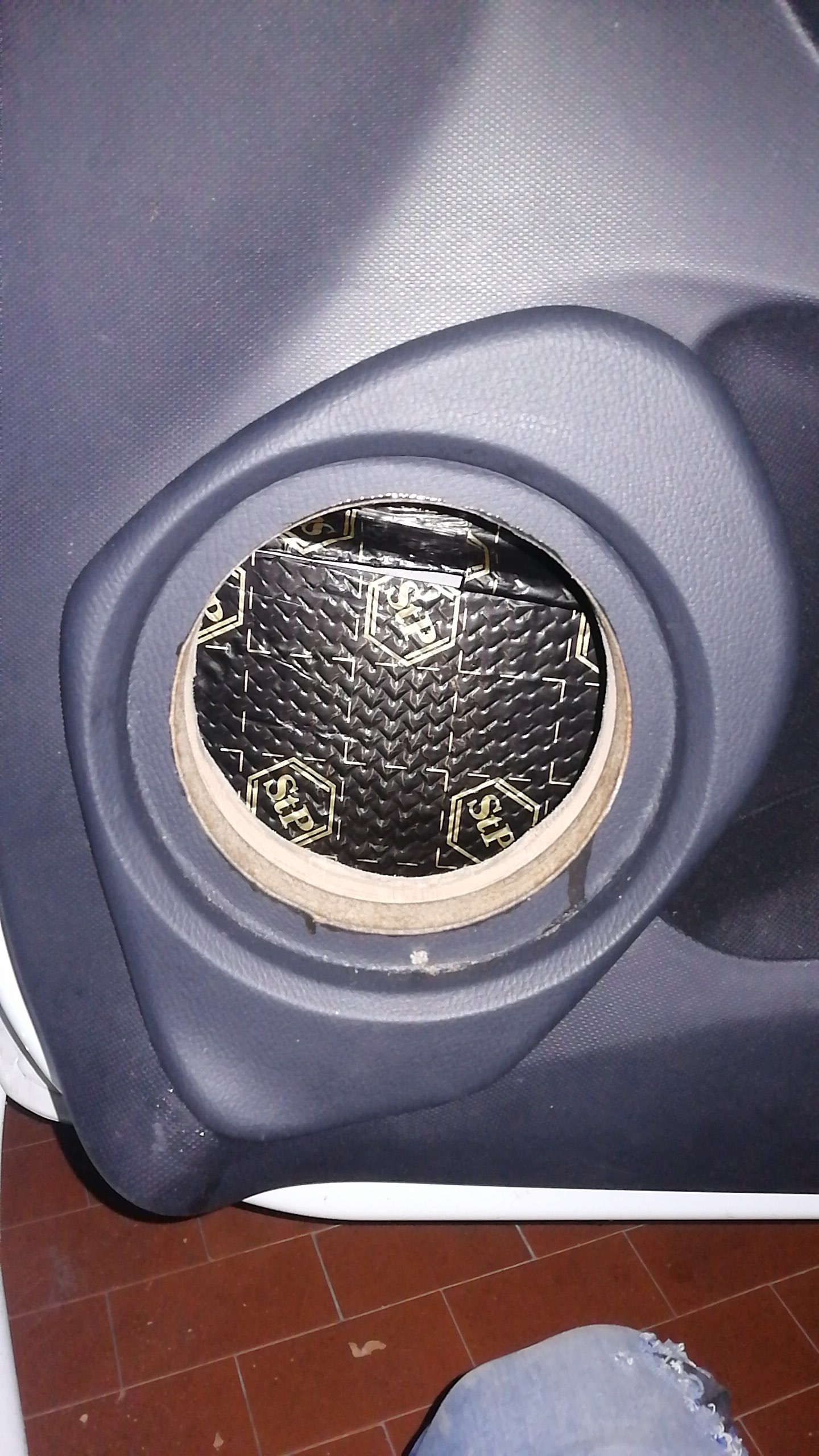

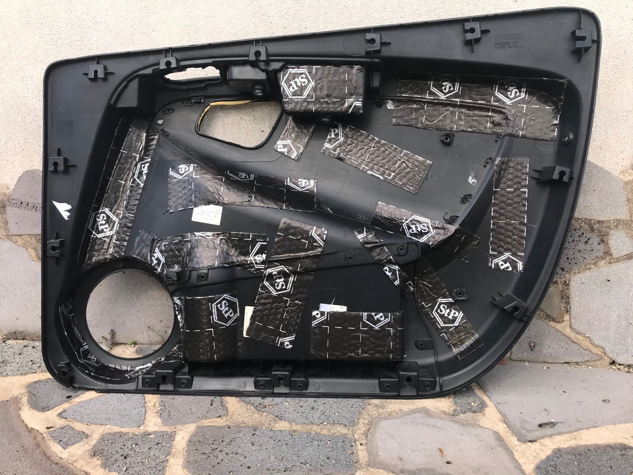

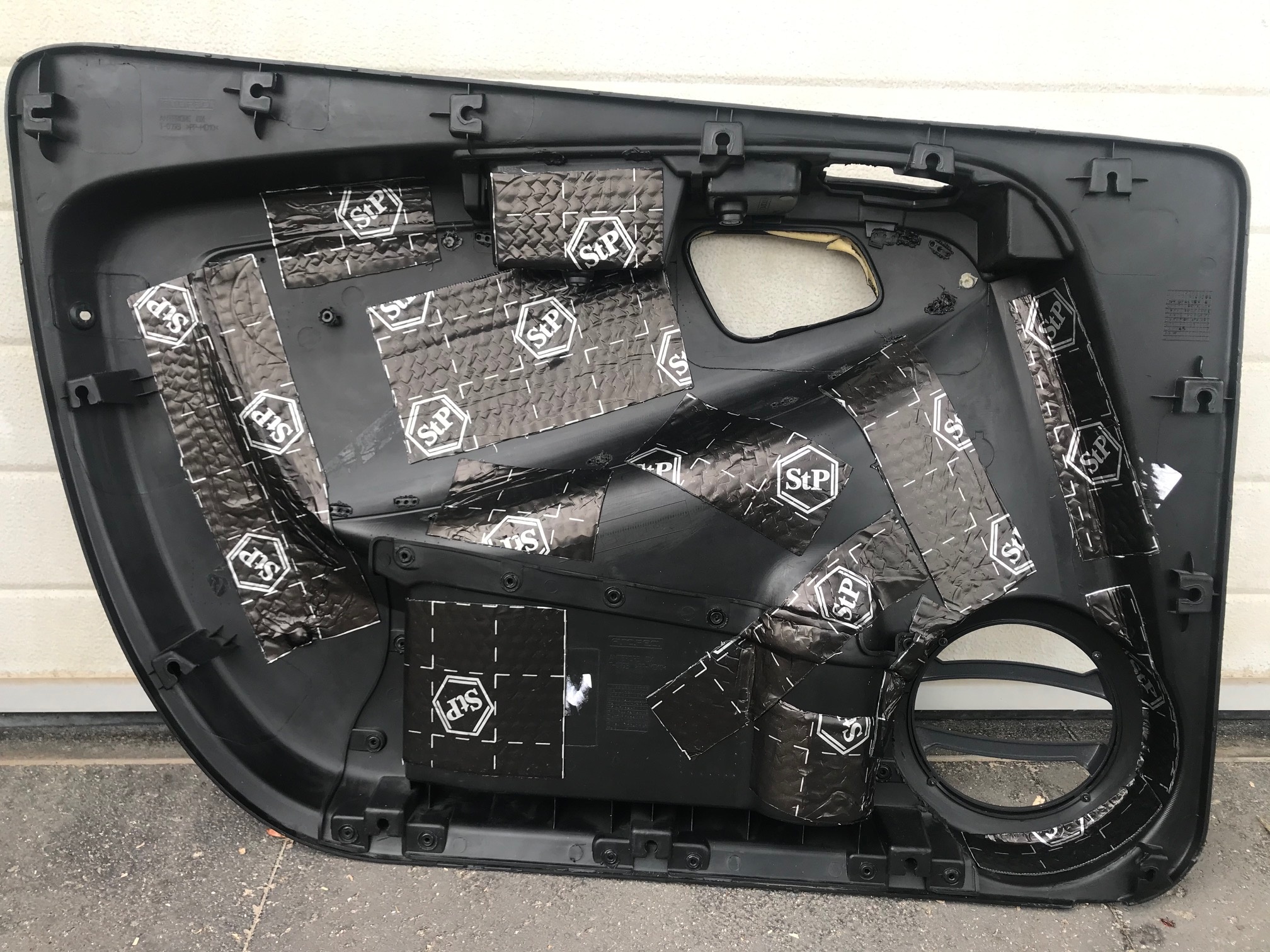

Buona sera.
Oggi pomeriggio trattamento cartelle.
Un po' di Stp Silver Black per togliere risonanze pannello e poi copertura con un materiale che mi ha stupito la prima volta che ho visto ma soprattutto quando ne ho potuto apprezzare le caratteristiche, l'STP Biplast.
Un espanso a cellula aperta con memoria di forma. Si schiaccia tra le dita e diventa sottile come carta velina poi si molla la presa manuale e lui piano piano lievita e torna bello come nella scatola. Puoi "esagerare" nello spessore ma quando vai battuta lui si schiaccia e torna su solo dove non è in pressione. Ho usato la versione 10 mm.
Incredibile.
Ecco il lavoro.
Primo step: ; Secondo step: Buona serata.
