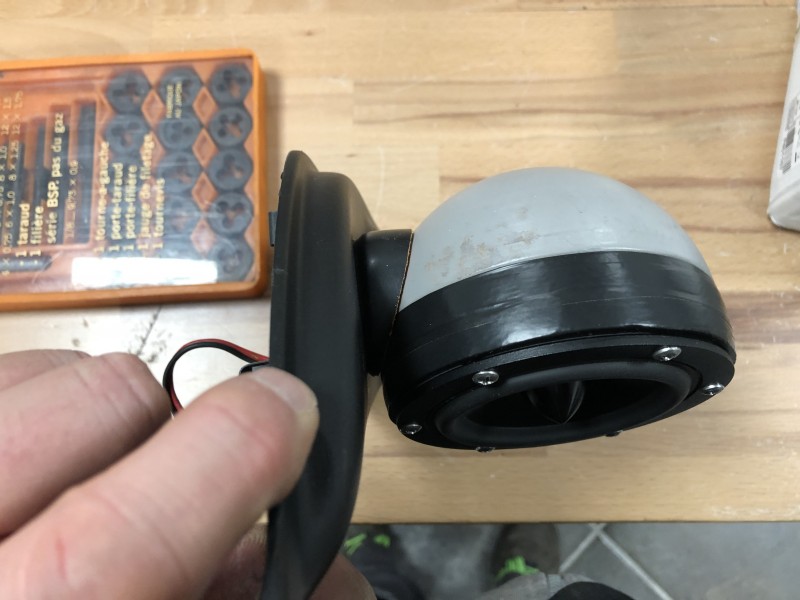

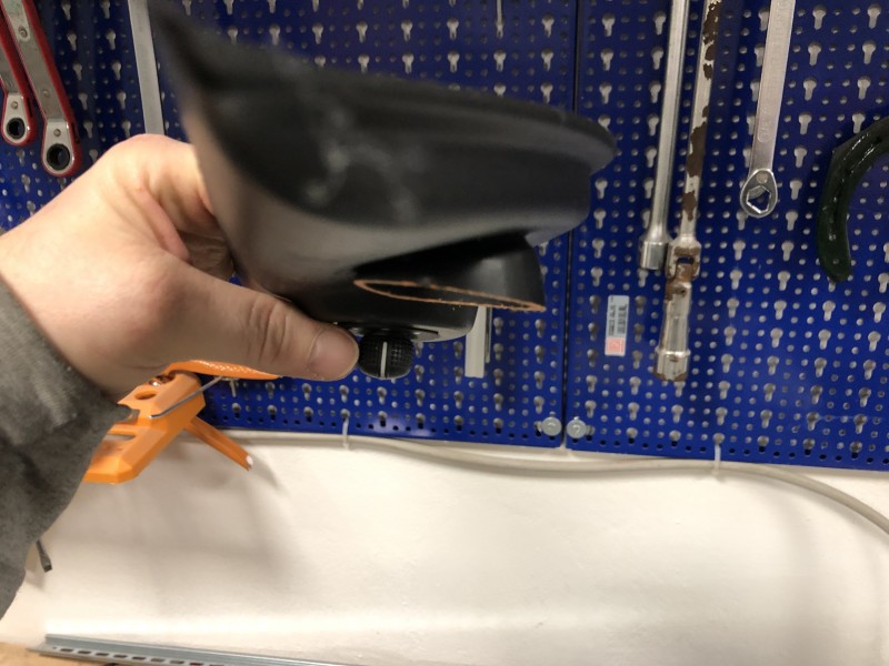

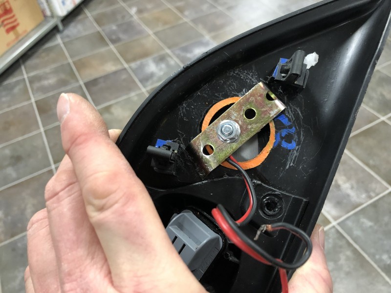

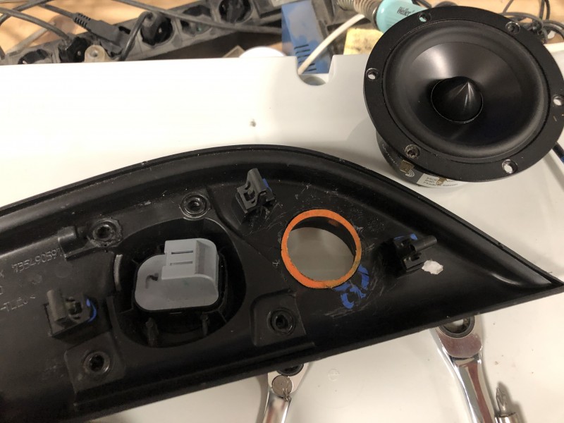

Secondo me quando gli hai trovato delle viti che ti piacciono potresti anche lasciarli così.
Lo snodo non si vede affatto.
Se regge il peso.....
P.S. Viti a brugola in ottone
Re: Panda 2017: migliorare l'impianto di serie
Si, per l'estetica generale, li vorrei rivestire, anche con tela acustica, per dire. Così non devo stuccare.
Il fissaggio, se regge, va anche bene.. lo posso coadiuvare con colla a caldo per allargare la base.. Basta che non vibri. Anche perchè, in caso di incidente (e mi tocco.. ), se ci sbatto la faccia o qualcos'altro contro, si staccano i 3 incastri metallici del triangolo, riducendo i potenziali danni fisici. Come il retrovisore. Ma se vibano, prendo due misure e pianto un rivetto filettato m6 nella lamiera sotto, e li avvito direttamente li, dall'interno. Almeno, quella era l'"idea finale".
È un po' scomodo mantenere l'orientamento, ma dovrei riuscire..
Sulle viti, devo trovare delle auto filettanti con una testa carina. Quelle che vedi sono in inox, tranne quella diversa, che ho ricuperato in magazzino..

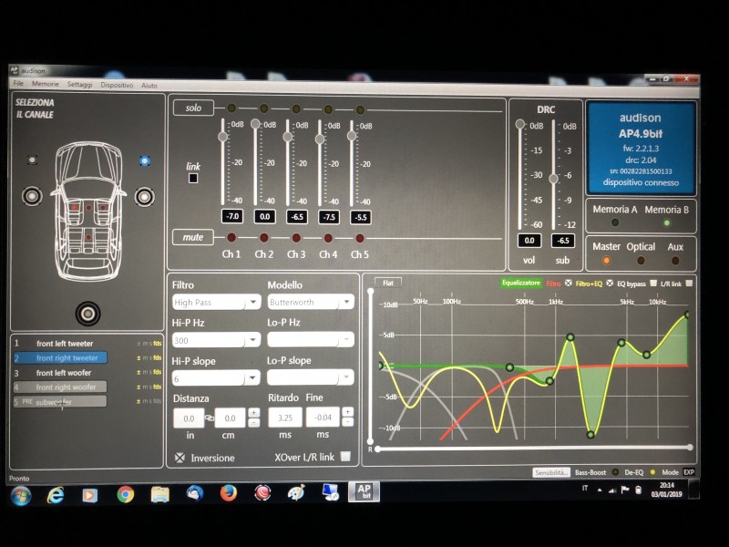

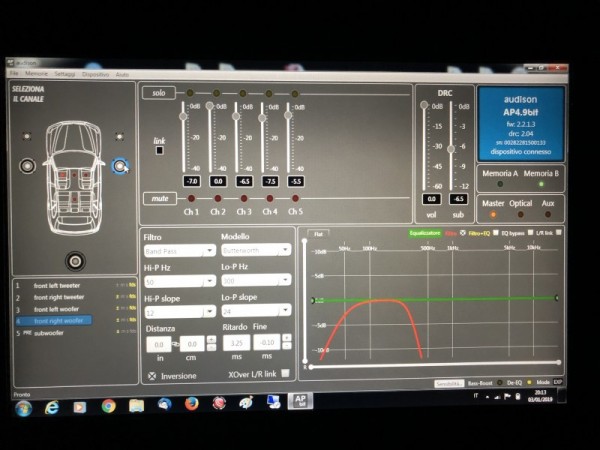

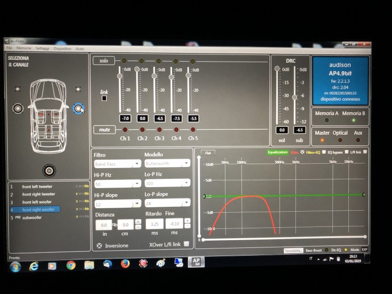

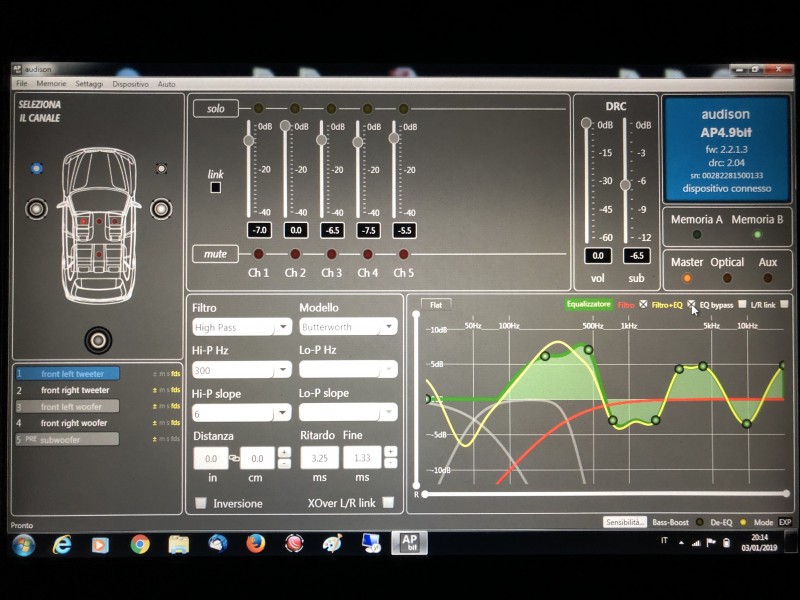

Dopo aver ascoltato e fatto qualche "misurazione ad orecchio" con i segnali test, poi riadattate con la musica, ho maturato l'ipotesi che anche il full range del canale destro è da spostare fortemente fuori asse, per limitare le dannose riflessioni sul vetro sinistro.
Date le forature della coppa, non sono riuscito a spostarla fino a dove volevo. Inoltre, si è pure crepata, purtroppo. Dovrò realizzare un supportino anche a destra e proverò a vedere se la vetroresina attacca..
Nel frattempo, le migliori sensazioni di ascolto, le ho ottenute con l'equalizzazione e i ritardi che posto di seguito. E che spero di poter modificare "verso il soft" ad orientamento modificato.
Certo, trattandosi di altoparlanti da 3,5 pollici, sicuramente un'equalizzazione abbastanza profonda, sarà necessaria almeno dai 3/4 KHz in su. A questo sono "rassegnato".
E, a proposito di ritardi, a questo giro, anzichè usare le misure metriche, sono partito da zero con i millisecondi, allontanando dapprima il solo canale sinistro, poi ritoccando il destro. Così da determinare il fronte sonoro esclusivamente ad orecchio, senza influenze esterne.
Canale sinistro, in evidenza il canale del full range: Canale destro, sempre in evidenza l'equalizzazione del full tange: In situazione ideale, entrambi i canali dovrebbero avere la stessa equalizzazione. Invece, ciccia: il sinistro soffre la presenza del vetro sinistro ed il destro.. Pure!
Da notare il piccolo ritocco del ritardo temporale del canale destro.
Per centrare la scena VERSO IL CENTRO del cruscotto, è necessario ritardare un po' anche il destro.. Inoltre, all'incrocio, woofer e full range devono essere allineati temporalmente. Oltre a non essere alla stessa distanza dall'orecchio e ad avere la propria fase, i filtri e l'equalizzazione influiscono pesantemente sulla risposta temporale.
Qui si vede il ritardo del woofer destro: Ciao!
e niente, mi sa che fai prima a cambiare macchina!
Scherzi a parte, vedo entrambi i canali pesantemente equalizzati, volevo chiederti facendolo ad orecchio, come fai a stabilire dove intervenire? Con segnali campione? Prove su prove a quella determinata banda di frequenza? Curioso perchè una taratura (eq) così "fine" ad orecchio io non sarei capace.
Uso il rumore filtrato a terzi di ottava.
Dopo aver regolato i ritardi in linea di massima, riproducendo un file mono e cercando di tenere tutto al centro, riproduco un terzo alla volta, quindi sento su che lato il suono è prevalente.
Mi accerto, riproducendolo solo sul destro e solo sul sinistro, su quale altoparlante è carente e su quale è troppo presente, ed intervengo di conseguenza.
Per fare bene, uso un programma generatore per l'iPhone, collegato all'ingresso digitale. Non ho bisogno di avere diversi files. E posso scegliere il canale direttamente dal generatore.
Con questo sistema, trovo anche le riflessioni: i suoni riprodotti sul destro che sento a sinistra (e ce ne sono parecchi), sono riflessioni. La via maestra è cambiare orientamento all'altoparlante che viene riflesso. Il compromesso, è attenuare un po' quella frequenza sul canale opposto.
Chiaramente, il risultato è discutibile. Ma lo scopo è "che dia meno fastidio possibile". Non è possibile ottenere di più, senza una correzione temporale centrata sulle frequenze fetenti, cosa che farebbe una DRC. Peraltro, senza fare miracoli. Ma aiutando molto.
Per il discorso equalizzazione in su o in giù, non avendo la possibilità di tarare i gain degli amplificatori perchè ho un DSP amplificato, per sfruttare la dinamica del sistema e poter ottenere un livello maggiore di riproduzione, sui full range in particolare, che sono di efficienza 10 db inferiore ai woofers, uso l'esaltazione. Fino ad ora, non ho avuto evidenti problemi di clipping.
Inoltre, il DSP lavora a 24 bit 48 KHz, mentre io uso solo files a qualità CD. E comunque, sull'ingresso analogico, è ininfluente: il segnale viene campionato alla frequenza di lavoro del DSP e probabilmente riquantizzato per supportare le atteniazioni. E viene riquantizzato anche sull'ingresso digitale, naturalmente. Che accetta segnali fino a 24 bit 96 KHz.
Per sfruttare tutta la dinamica disponibile, penso sia il caso di usare anche l'esaltazione, almeno fintanto che il processore non va in overflow. Ogni attenuazione è una decimazione dei campioni. Qui non siamo in analogico. In mancanza di misure ed indicazioni, se Audison mi permette una esaltazione di 12 db, ritengo che questa stia all'interno dei 3 volt delle uscite pre e che corrisponda allo 0 db digitale dei convertitori D/A a 24 bit adottati in uscita.
Altrimenti andrebbe in saturazione digitale.
Comunque, per ottenere i livelli corretti, diversamente dovrei attenuare molto i woofers, perdendo parecchio volume. Alle mie orecchie, così "sento bene.." Ma sarebbe interessante capire bene come lavora il DSP, per decidere cosa è meglio.
Ci vorrebbe Etabeta..
bisognerebbe sapere più in dettaglio come nei DSP della serie Prima/Ap Audison è gestita la regolazione del livello di uscita, cioè se totalmente in via digitale nel dsp (quindi a monte della conversione d/a) oppure già nel dominio analogico a ridosso dei finali o direttamente all'interno del finale in classe D.
Da quel che so l'Audison AP4.9 è un pò diverso dagli altri (5.9 e 8.9) in quanto i finali sono costituiti da mosfet discreti su ogni canale, comandati da un chip controller pwm, in classe d appunto, mentre il 5.9 e 8.9 (per questioni di spazio sopratutto) utilizza per le uscite di potenza chip integrati, sempre in classe d naturalmente, di Texas Intruments, che assolvono a tutte le funzioni incluso anche il controllo del volume, per via digitale.
Nel caso specifico dell'AP4.9 secondo me la regolazione del livello di uscita è gestita dal controller in classe d, non dal dsp (come è giusto e normale che sia).
In ogni caso non c'è rischio di fare danni nel senso che in questi sistemi c'è un monitoraggio costante e automatico (come in tutti i moderni classe d) del carico ovvero è monitorata la curva corrente/tensione e se qualche motivo si verificasse una anomalia (il clipping o un altoparlante che va a fondo corsa) subentra la protezione.

Audison in effetti dichiara che, per preservare la qualità del segnale, il livello di uscita è regolato in analogico. Ma non dice altro. Di fatto, sul connettore pre out ci sono i canali 5, 6, 7, 8, SUB. Che può essere usato in alternativa al pin jack. Mentre i canali 1, 2, 3, 4, sono sugli amplificatori interni.
Non saprei se vengono usati regolatori analogici per tutto o misti..
Di sicuro sei più competente tu..
Comunque le tue considerazioni mi rassicurano.
