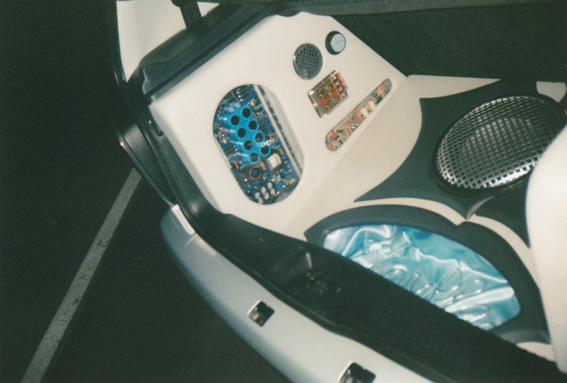

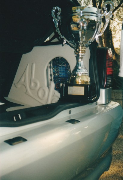

Piccolo ot dopo tanti anni mi sono ritrovato delle foto del mio vecchio impianto anno 2000 sulla polo che tempi !!!
- IMG_20170126_0008.jpg (61.37 KiB) Visto 3625 volte

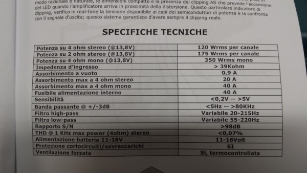

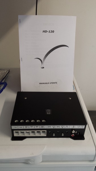

Oggi è arrivato l'ultimo componente della catena per il sub .
Un bel AUDIOSOLUTION HD120.
Che va a sostituire l'alpine 3539

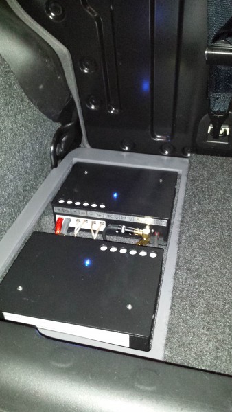

Piccoli lavori di rifinitura estetica , cambiando colore alla cornice dell'ampli sul doppio fondo.
Ultima modifica di dinosa il 4 feb 2017, 19:14, modificato 1 volta in totale.

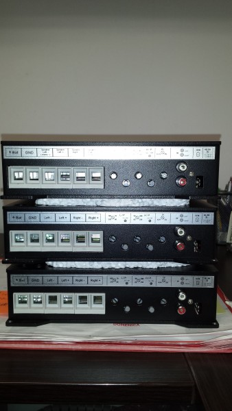

Ragazzi oggi dopo aver rimontato gli ampli del fronte , mandati al produttore per una piccola modifica al gain adesso separato per canale .
Ero in fase di taratura preliminare e purtroppo per me, mi sono accorto che i miei ML1600 prima serie mi stanno lasciando .
In gamma media sul cambio di frequenza veloce emettono una pernacchietta udibile a volte di piu e a volte quasi percettibile.
Parlando con un'installatore di Roma che ne ha installati tanti , mi ha confermato della bontà del woofer ma anche della fragilità di cui soffrono , confermando il classico problema di questa serie .
Adesso chi di voi ha per caso messo le mani sulla nuova serie legend ml1650 ? qualche parere in merito è gradito e ringrazio tutti .
