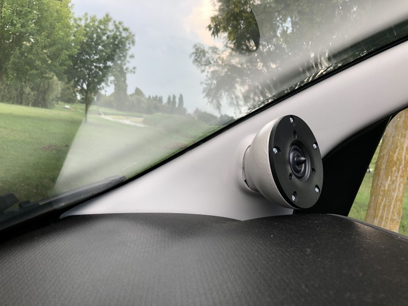

La scelta del ferrite al posto del neodimio è stata per via del Qts più adatto ad una installazione freeair. Tra l'altro, come un amico mi ha fatto notare , vista l'efficienza elevata avrei potuto optare ler l'8 Ohm al posto del 4 ma alla fine va bene anche così, abbasso un po' il livello dalla scheda audio .
Installazione provvisoria a montante mal orientato, mezzoretta di "taratura" ieri in tarda serata e devo dire che è stata una buona scelta. Su registrazioni con pochi strumenti è molto piacevole, indurisce un po' nella riproduzione di molti strumenti e con le schitarrate della musica rock ma penso che con una taratura più accurata questi problemi spariranno.

Per quanto mi riguarda l'esperimento è già andato a buon fine, i problemi che mi ha risolto son ben maggiori di quelli che ha creato.
Un fullrange di fascia superiore tenderei ad escluderlo visto che le finanze sono quel che sono, ma mai dire mai.

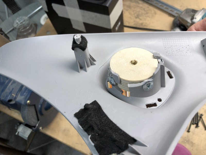

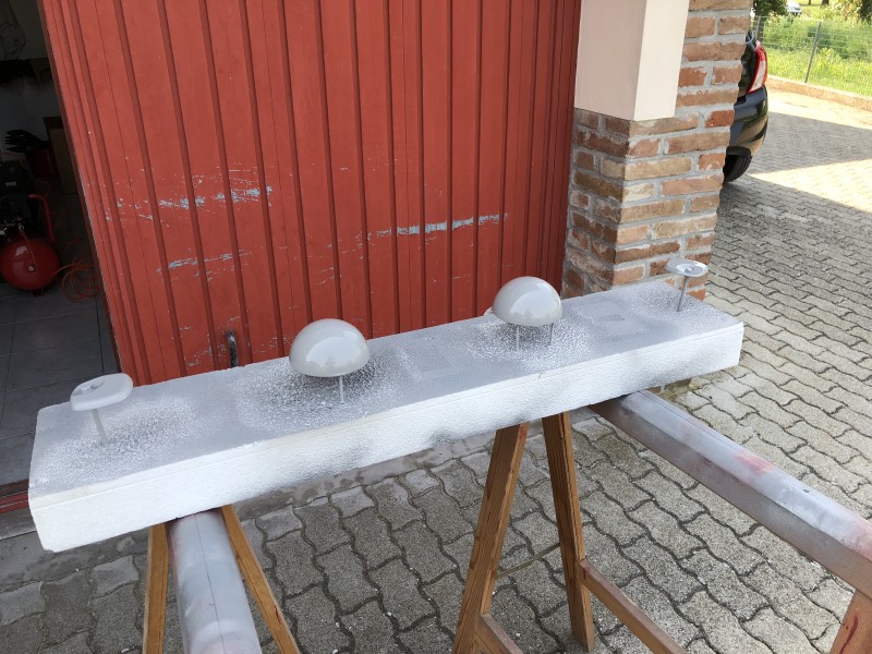

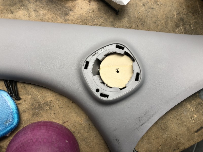

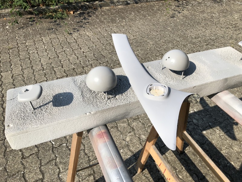

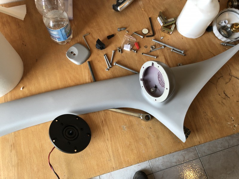

Gettiamo le basi..
Prepariamo le tettone ed il reggitette per la Pandanatra..

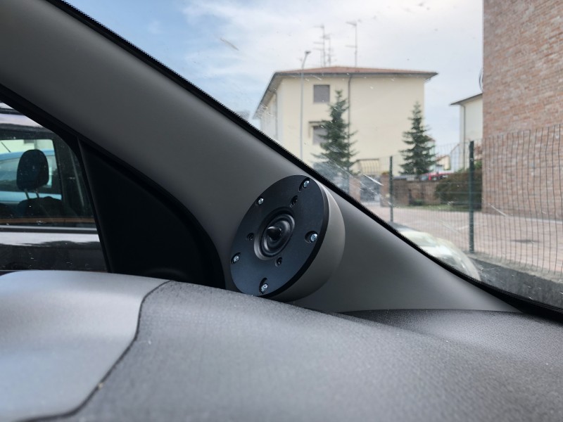

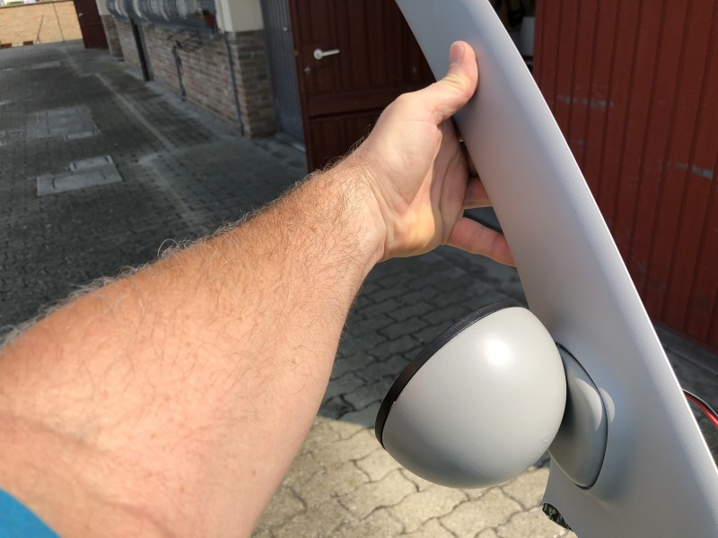

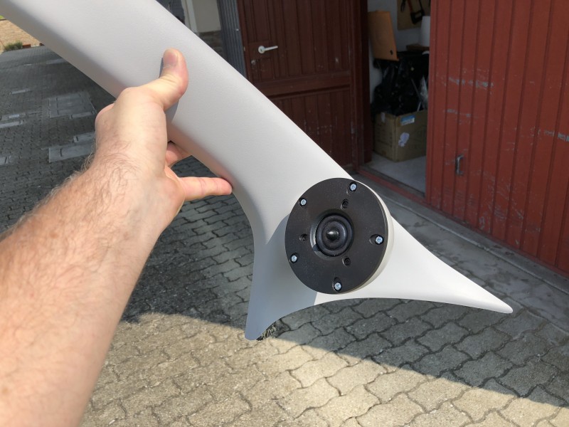

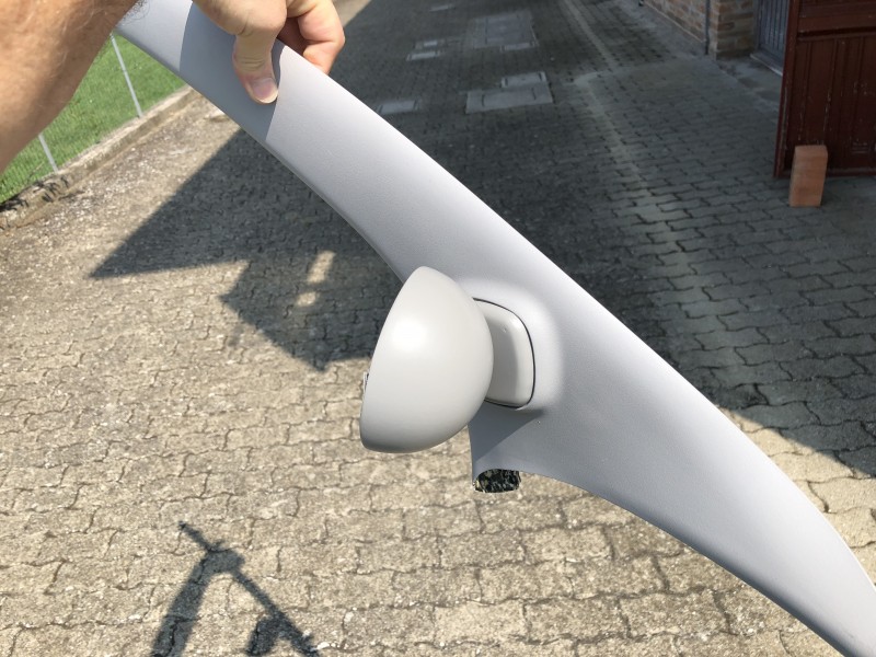

Il colore è abbastanza simile.. Ma bisognerà vedere quando è completamente asciutto.
In ogni caso, il telefono evidenzia leggermente la punta di blu dei montanti.. Che nella realtà è meno accentuata.
La tinta è stata fatta al campione e per fortuna ho ancora parenti nel campo..
Si tratta di acrilico mono componente. Speriamo che tenga sul PET di cui son fatti i supporti.
Ci sono delle imperfezioni di stampatgio. Forse avrei fatto meglio a stuccarli. La vernice comunque è satinata.. Vedremo il risultato domani.
Finalmente....
Si vede qualche progresso, dai dai... che stanno venendo bene

Tuttonsommato, la finitura è decente.
Ci sono delle magagne perchè il materiale è durissimo da carteggiare ed io non ho avuto la voglia di mettermi li di stucco..
Ma non so neanche se tiene.. Tutto sperimentale..

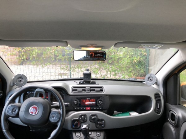

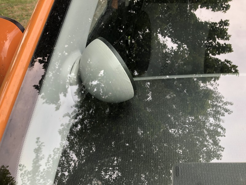

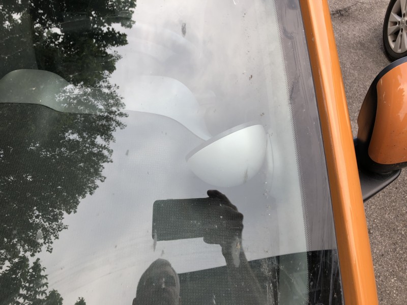

Visti da fuori..

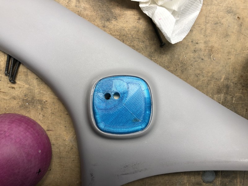

Grazie ancora a Stefano, RS250V, che ha disegnato e stampato cupole e supporti!
Adesso aspettiamo che si rimetta in salute e cominci SERIAMENTE a lavorare sulla sua Yaris!
Vediamo se i montanti del Pandino reggono il peso.. Ma sembra tutto abbastanza robusto!
Finalmente, ora, almeno l'impianto è presentabile.. Si, vero. Potevo impegnarmi di più e fare qualche stuccatura.. Manva bene così, per ora. Vediamo se tiene!
Al momento, mi ritengo soddisfatto! Grazie ancora a Stefano, RS250V, che ha disegnato e stampato cupole e supporti!
