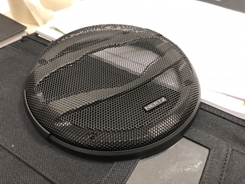

I nuovi arrivati sotto mano..
E un altro arrivo, che voglio provare con unangriglia più aperta e raccordata:
Naturalmente, la monterò senza la rete metallica.. Ciao!
azz... qui ci si porta l'hobby in ufficio...
mazza quanto so' profondi...
per i woofer quasi li proverei (vista la possibilità) di poterlo fare... anche per vedere anzi sentire un classe D come si comporta su un woofer del genere.

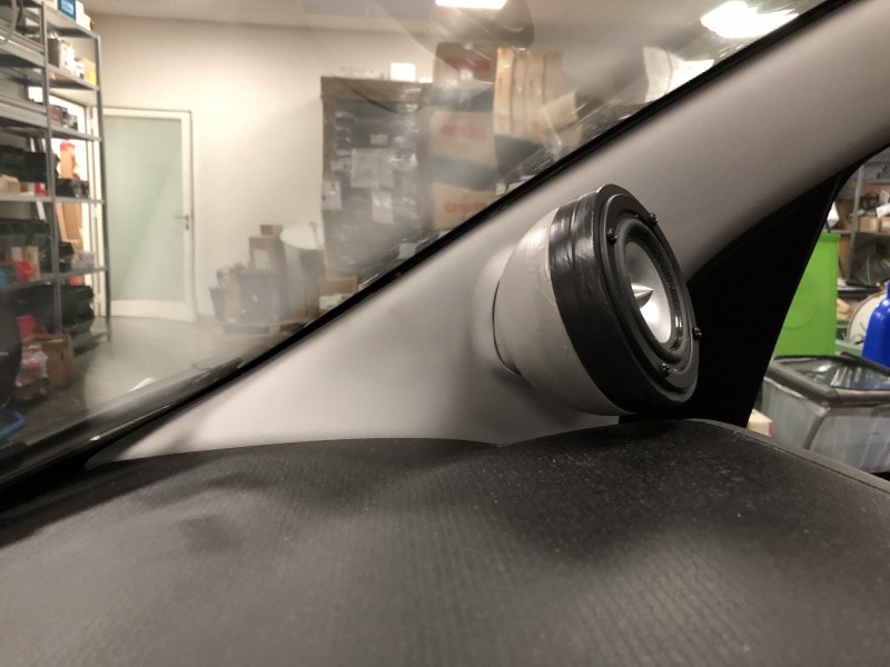

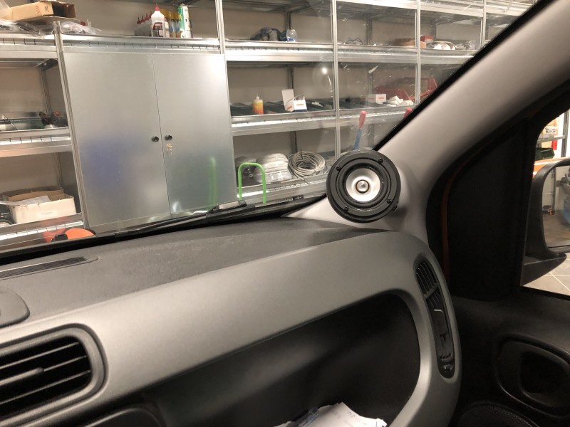

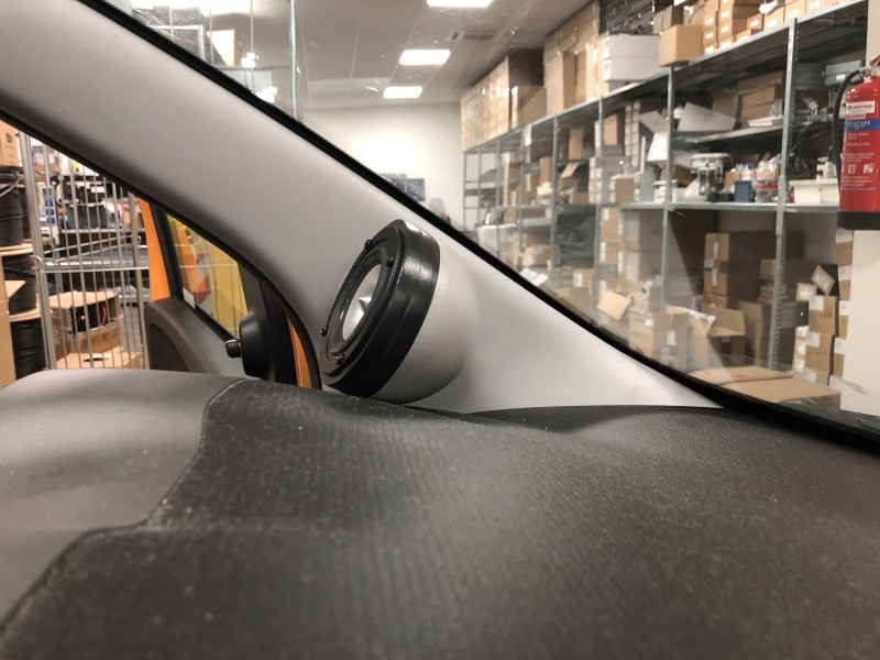

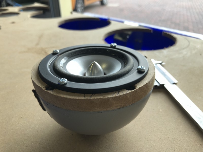

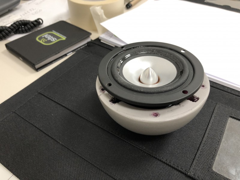

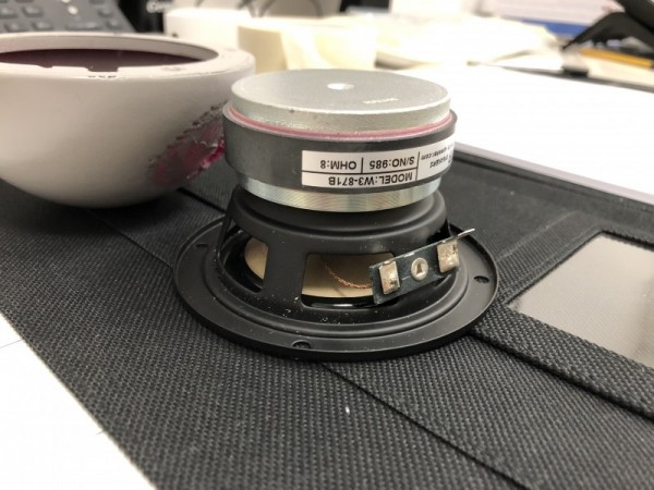

Finalmente ho avuto il tempo di installare i Tang Band di Stefano!
Al momento, in modo provvisorio, senza stravolgere la precedente configurazione, della quale conosco almeno i problemi..
Ho realizzato semplicemente una flangia di riduzione in MDF, per installarli nelle sfere dei tweeters. Quindi, a parte un giro di nastro isolante nero, dato perchè non si vedesse il legno grezzo, nessuna concessione all'estetica: Per alloggiare i due piccoli ma agguerriti larga banda, ho dovuto fare unonspessore di circa 2 cm, realizzato con due anelli sovrapposti. Avevo un foglio da 10 in casa..
Con un solo spessore, stavano talmente di sigillo che, in quello destro, lantesta del bullone di fissaggio toccava il magnete. E gli stessi fili, se non disposti accuratamente, impedivano all'altoparlante di entrare in sede!
Comunque sia, ho coibentato con due strati di acrilico da 1 cm, venduto comunemente come filtro per cappe. E, da come vanno per quel che serve a me, direi che il risultato è conforme alle aspettative.
Vedremo come suonano..
Nella prossima puntata!

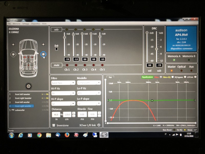

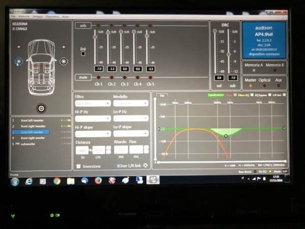

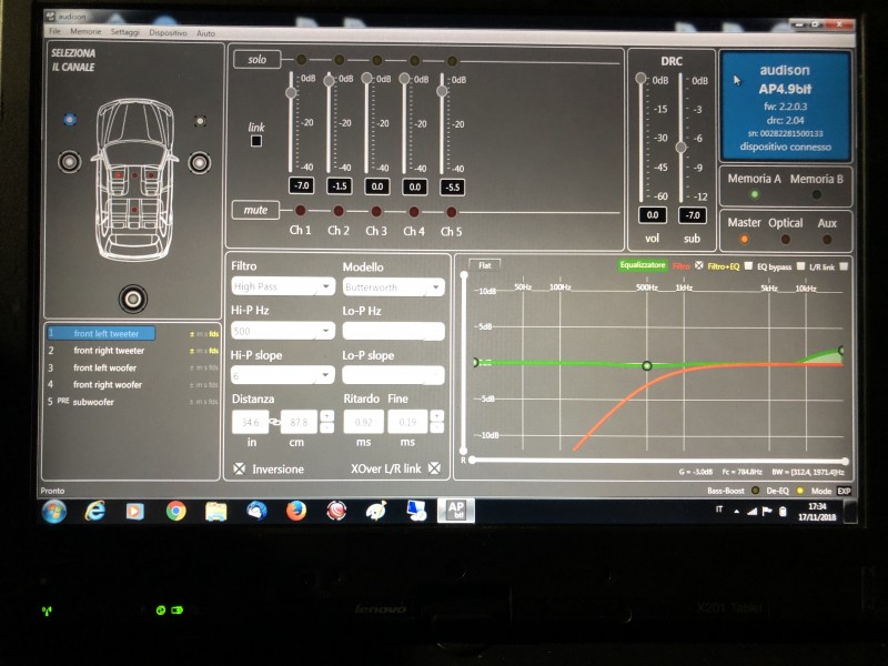

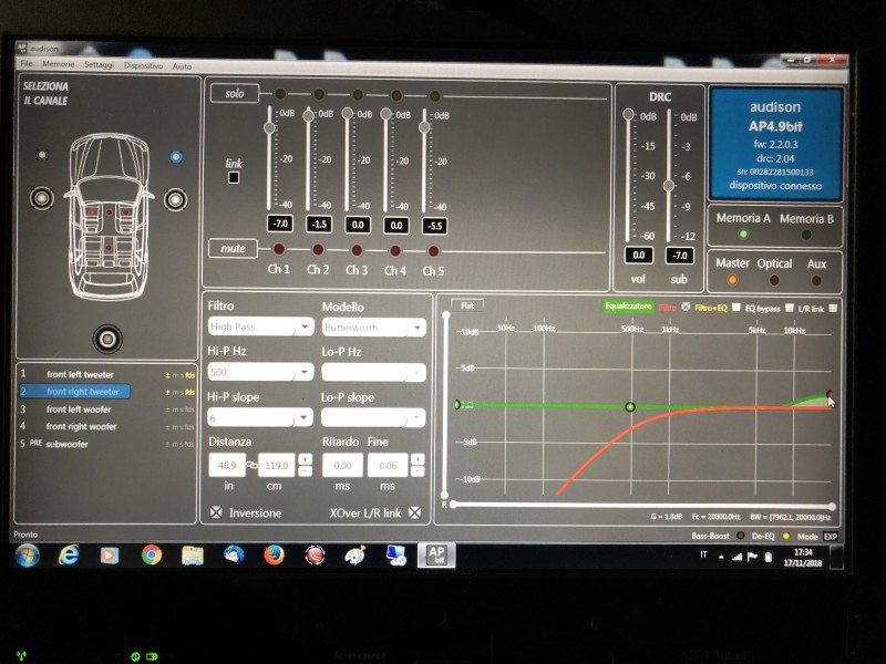

Visto che i due TB possono permettersi i 2/300 Hz e sono da 8 ohm, non dovrei correre rischi per la tenuta in potenza. Poi lavorano in un volume ridotto. Quindi molto smorzati a bassa frequenza. Quindi ho optato per un taglio dolce. Invece, i woofers li voglio un po' più chiusi, dato che sono la maggior fonte di problemi per quanto riguarda le riflessioni.
Devo dire che ho affrontato la cosa con sufficienza. Proviamo, si, ma senza crederci troppo.
Beh.. Ho impostato un po' i ritardi ed i tagli, invertita la fase della medioalta dato che il filtro è misto, ed è venuto fuori "un vocione" maschile ed una stabilità, mai sentiti prima!
Ci sono delle locali caratterizzazioni e un po' di opacità delle voci, perchè adesso la mediobassa è anche troppa.. Me li devo ascoltare un po', poi ci metto mano. Magari dopo aver fatto due passaggi di rumore rosa filtrato a terzi di ottava ad orecchio ed una RTA col telefonino. Giusto per capire dove stanno le gobbe..
Mo fira se vanno..
Ah.. Poi, forse li sposto di nuovo nei triangoli. Lo avevo già scritto? L'angolo tra orecchio sinistro e altoparlante sinistro è troppo chiuso. Sento molto meglio mettendo la mano all'orecchio come riflettore o girando leggermente la testa. E questo, anche con i tweeters "normali". Quindi, forse il sinistro è meglio averlo più vicino ma più largo. Come i tweeters di Dinosa, alla fine. Come avevo fatto anche io, ma con i tweters vecchi. Che erano molto caratterizzati e suonavano meglio più lontani fisicamente.
Poco male: ho tutti inpezzi che mi servono: montanti chiusi e triangoli forati.
Eh.. la Panda è piccola e stretta. Ed io guido vicino, perchè sono pure basso. Non è affatto una vetturetta facile..
Ma vedo la luce in fondo al tunnel!
Ottimo!
Eh si all'inizio ci devi fare un pò l'abitudine ad avere "tutto" li sopra, se poi riesci a fare un'installazione che ti permette di abbassarli ancora (300-400 magari con una pendenza maggiore) vedrai che goduria!
