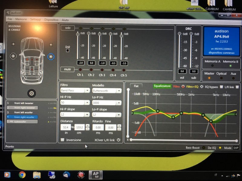

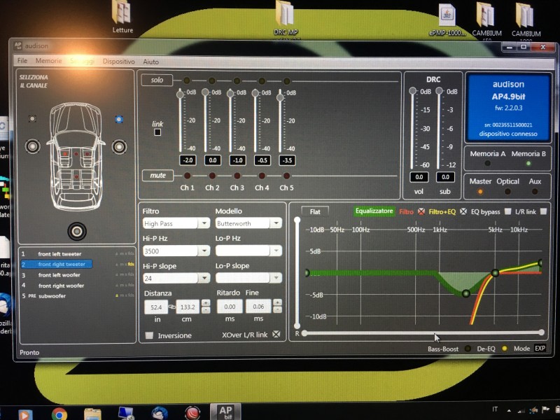

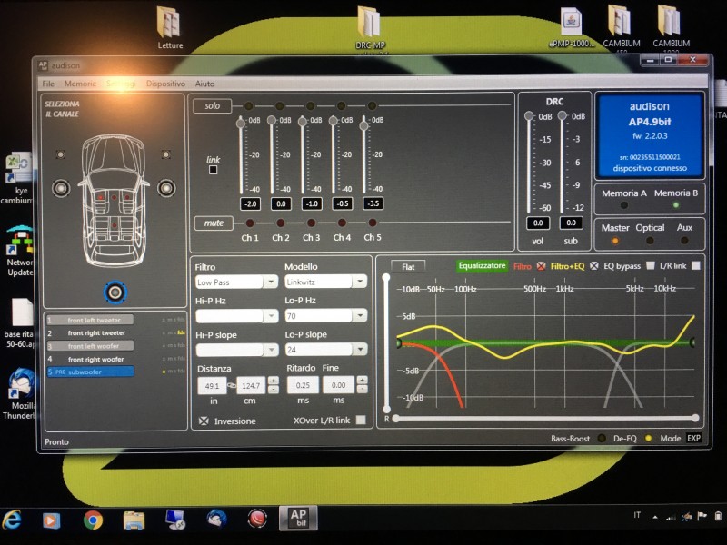

Qualche esempio.
Questo è il taglio del sub (linea rossa) sul canale sinistro. Le linee grigie sono le risposte elettriche dei filtri e la linea gialla è la somma delle risposte elettriche di filtri e equalizzatore. Questo è il taglio passa banda del meedwoofer destro (linea rossa). L'equalizzazione sul solo canale del meedwoofer (linea verde) e la risposta elettrica complessiva del canale destro (linea gialla). I pallini sono i punti di equalizzazione. Qui si vede il taglio del tweeter anteriore destro (linea rossa).
La linea verde, al solito, è l'equalizzatore del solo canale del tweeter in oggetto. La foto sopra spiega, secondo me, molte cose. Indica una importante opzione, che si ottiene solo potendo equalizzare un singolo canale per volta, su tutta la gamma. Non solo all'interno del filtro selezionato. Cosa impossibile se si ha a disposizione solo una equalizzazione globale, anche a terzi di ottava.
In questo esempio, si vede il taglio del tw, con un rafforzamento appena fuori banda, che modifica la pendenza (E QUINDI LA FASE RELATIVA RISPETTO AL CANALE ADIACENTE) del taglio. Ricordo che siamo si, in digitale, ma stiamo simulando filtri analogici, con la loro risposta in frequenza E FASE. Non abbiamo a disposizione filtri IIR.
In questo caso, è come aggiungere un filtro notch per modificare un taglio, in un crox passivo.
Si potrebbe fare cosa identica per abbattere un brek-up del woofer che nonostante l'attenuazione del passa basso, rimane percepibile, sporcando il lavoro del tweeter (o del medio).
Queste cose qui, che ovviamente richiedono prove e perizia, sono impossibili con un filtro attivo analogico di quelli incorporati negli ampli. E piuttosto complicate da testare "al volo" sui crox passivi, oltre che onerosi per l'amplificatore a monte, che deve lavorare su impedenze che diventano complesse per modulo e fase.
Se poi aggiungiamo che possiamo spostare virtualmente ogni altoparlante con i ritardi.. ecco spiegato perchè difficilmente dal DSP si torna indietro. Ecco spiegato perchè questi amplificatori, se scelti bene come potenza e canali a disposizione e ben regolati (che è cosa tutt'altro che banale), al momento della sostituzione richiedono che si passi ad un sistema che diventa MOLTO più costoso, per ottenere effettivi miglioramenti.
Nel caso dell'Audison, ci sono poi sempre 9 canali complessivi a disposizione. E quelli che non sono amplificati internamente, escono in pre.. e E chi lo cambia più, il DSP, se non per passare a ben altro!
Spero di aver fornito ulteriori spunti di riflessione.. E scusate se non ho il dono della sintesi.

Qualche esempio.
