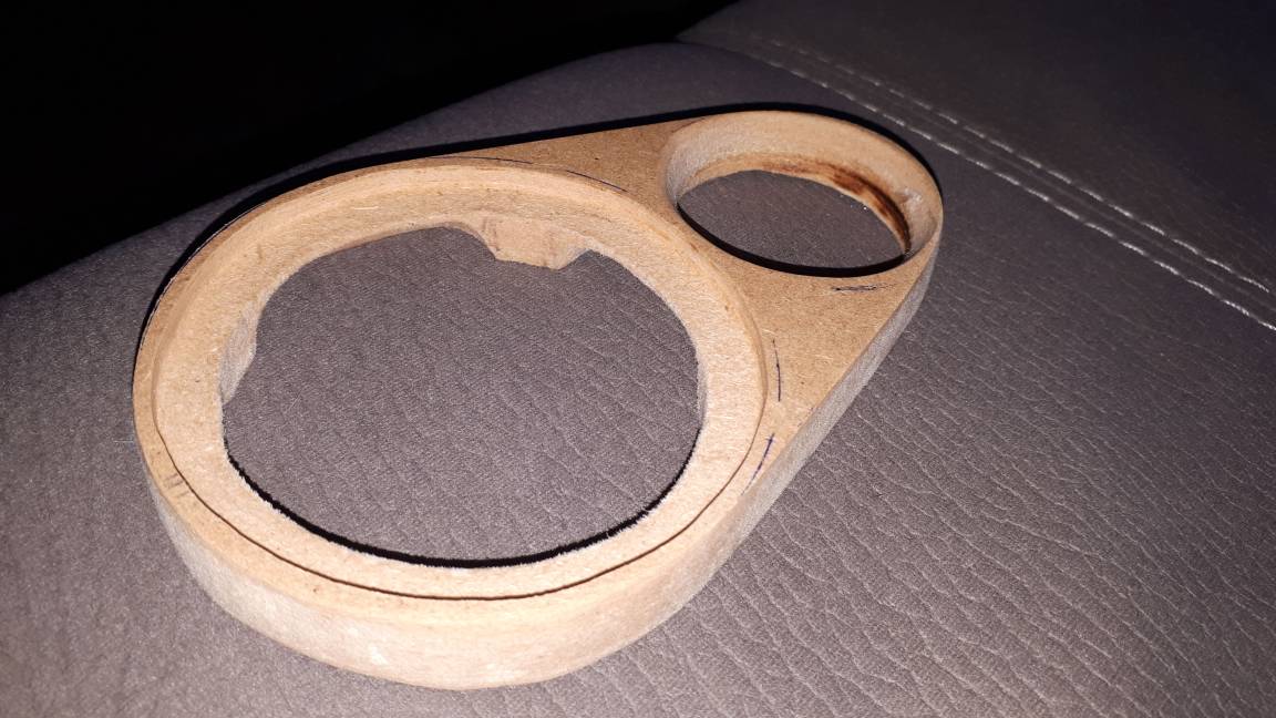

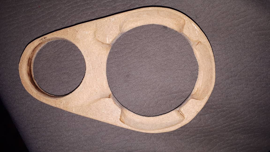

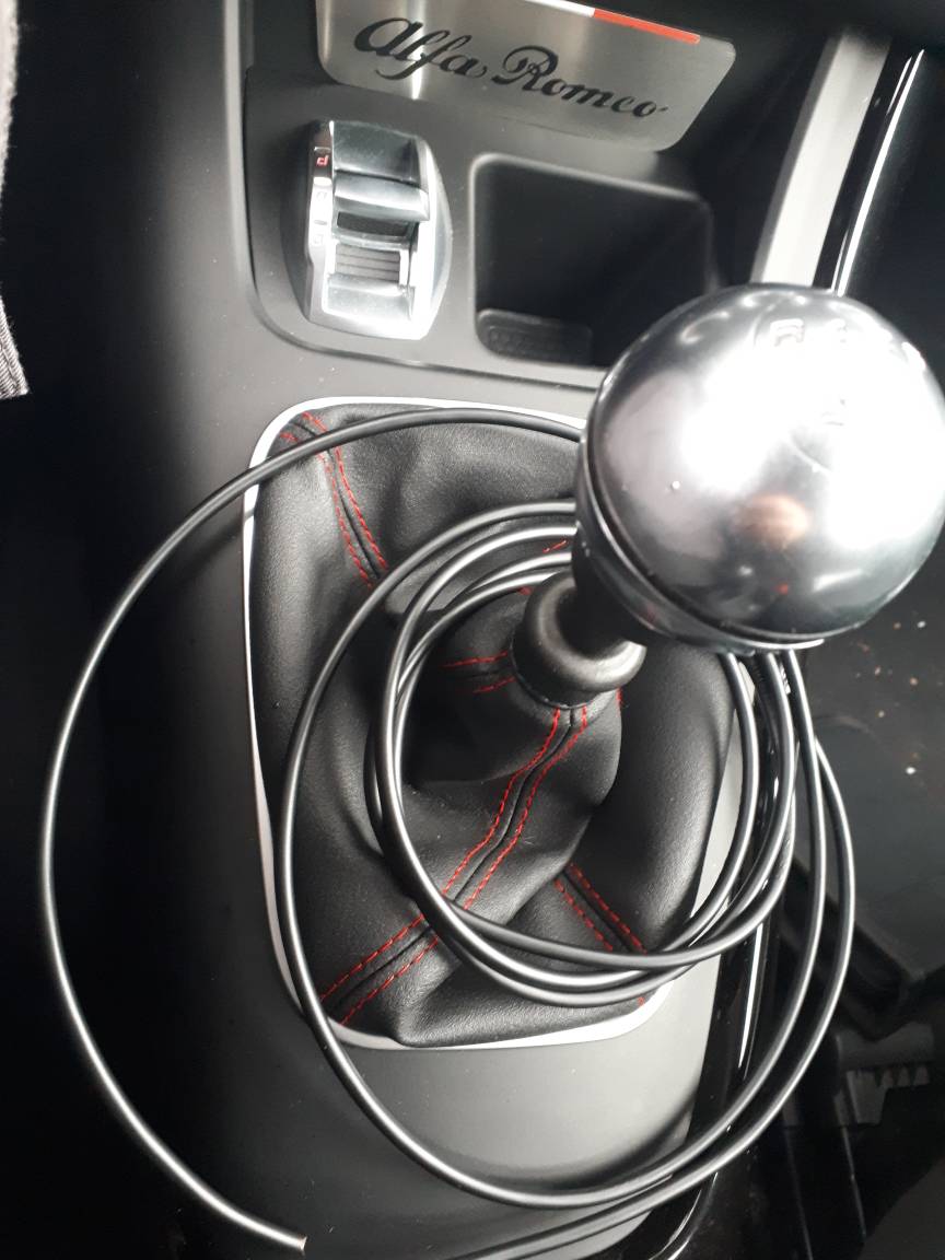

A mò di lumaca proseguono i lavori, ho preparato il supporto per mid e tw del montante dx e mi sono procurato del cavo nero 4mm per fare la cornice alle tasche che ora sono incollate alle cartelle ( bella dritta Ale;) )
- Messaggi: 12704
con cosa lo hai incollato?
Il mio con la colla a caldo non tiene... ho dovuto toglierlo....
Ancora ci sto pensando... vorrei provare con il bostik visto che una volta che ha tirato non si muove più ma devo incartare per bene la cartella e la griglia altrimenti ho paura di fare un macello. Domani mattina faccio una prova e ti dico cosa esce fuoriAlessio Giomi ha scritto:con cosa lo hai incollato?

Valuta anche il silicone..... se ne metti troppo o viene un pastrocchio aspetti che asciughi e tiri via tuttoDavide.HZ ha scritto:Ancora ci sto pensando... vorrei provare con il bostik visto che una volta che ha tirato non si muove più ma devo incartare per bene la cartella e la griglia altrimenti ho paura di fare un macello. Domani mattina faccio una prova e ti dico cosa esce fuoriAlessio Giomi ha scritto:con cosa lo hai incollato?
Considera che a spalmare il silicone con il dito non ho rivali ahaha non è male come idea e con il silicone nero verrebbe anche una cosa accettabile, l'unico dubbio è che ha una messa in posa troppo lunga il silicone e serve una colla più istantanea, ho dubbi anche sul bostik sinceramente, boh domani improvviso qualcosa e ti faccio sapere così magari ti torna utileAlessio Giomi ha scritto:Valuta anche il silicone..... se ne metti troppo o viene un pastrocchio aspetti che asciughi e tiri via tuttoDavide.HZ ha scritto:Ancora ci sto pensando... vorrei provare con il bostik visto che una volta che ha tirato non si muove più ma devo incartare per bene la cartella e la griglia altrimenti ho paura di fare un macello. Domani mattina faccio una prova e ti dico cosa esce fuoriAlessio Giomi ha scritto:con cosa lo hai incollato?

Non ho capito cosa devi fissare.. Ma qualche vite da dentro, non si può mettere?
Attak flex:
"Ideale per:
Porcellana, Metallo, Gomma, Pelle, Legno, Plastica* e Carta.
Caratteristiche del prodotto:
Formula con microparticelle di gomma per incollaggi extra forti e flessibili
Ideale per applicazioni verticali e materiali porosi

E se sbagli butti via i pannelli porta!mark3004 ha scritto:Attak flex:

E se sbagli butti via i pannelli porta! [/quote]maverix ha scritto: Senza solventi"
Ovvio bisogna avere un pò di accortenza, ma basta mettere giusto alcuni punti di colla senza riempire tutto!
Ottima dritta, credo che domani la passo a prendere e provo, grazie Markmark3004 ha scritto:Attak flex:

Ciao Stefano devo incollare la cornice intorno la tasca, la cornice è molto ricercata e all'avanguardia, nonchè un cavo unipolare nero da 4mmq, metodo già brevettato dal nostro admin e al raduno devo dire che mi è piaciuto molto il risultatoozama ha scritto:Non ho capito cosa devi fissare.. Ma qualche vite da dentro, non si può mettere?
Io una barra filettata m12 passante gliela metterei lo stesso.
E dopo come lonapri il vetro?
Ahahahahah allora metto anche del bugnato sui vetri già che ci stò, tanto c'è l'aria condizionata
Ecco l'idea per ridurre le riflessioni!
