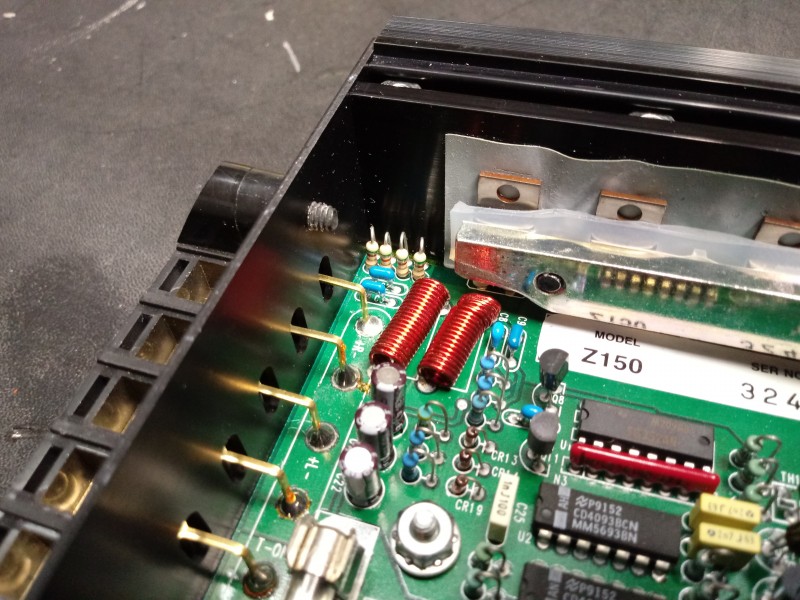

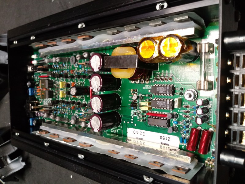

Terminato anche lo Z150.
Ho smussato la barra che blocca i mosfet in modo da non urtare le bobine.
Anche su questo ho protetto i condensatori più alti con nastro kapton.
Ora non resta che accendere e sperare di non aver fatto danni.

#85
Ottimo!
Hai fatto una ripassata alle saldature più critiche? (quelle in corrispondenza dei componenti che scaldano più/più pesanti). Con gli anni e le vibrazioni si possono creare microcrepe spesso difficilmente visibili ad occhio nudo che poi sono la causa principale di malfunzionamento/bruciature!
Io quando mi trovo ad aprire gli ampli una ripassata cerco di darla anche se l'apparecchio funziona bene. ;)

Messaggio da max1974 »
mark3004 ha scritto:Ottimo!
Sent from my LGMP450 using Tapatalk
Si, qualcosa qua e là ho ripassato. Principalmente le morsettiere e gli RCA.
I componenti di potenza li ho ispezionati con la lente e le saldature sono a posto.
Ora qualche giorno di stop per trasferta di lavoro ma sabato mattina conto di accendere a banco.

#88
max1974 ha scritto:Terminato anche lo Z150.
La prima accensione la farò a banco con alimentatore limitato in corrente e, se non ci saranno problemi, rimonterò tutto in macchina.
Gran bel lavoro, altri vent'anni di Zapco con sonni tranquilli.

#92
Ma le bobine le hai cambiate? Perché la barra adesso ci urta?

#93
No, le bobine sono quelle di prima.
Anche prima la barra era al pelo ma non le urtava. Ora si sono sommati più fattori.
Il primo sono le viti di fissaggio della barra che hanno gioco sui fori della meccanica quindi non sono perpendicolari alla stessa e la barra tende a cadere verso il basso.
Poi c'è il tappetino siliconico nuovo che è più spesso e non deformato.
Poi la mano dell'operatore ce la vogliamo mettere? :D
Si, mi sa che sia il tappetino.........
La mano dell'operatore sembra buona :)
