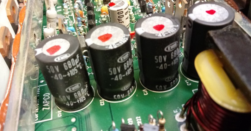

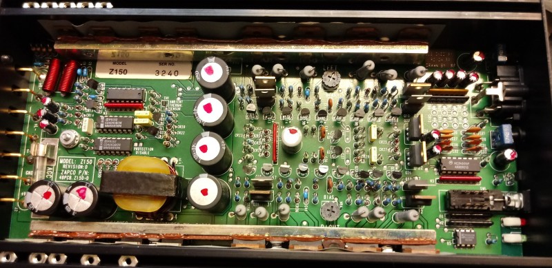

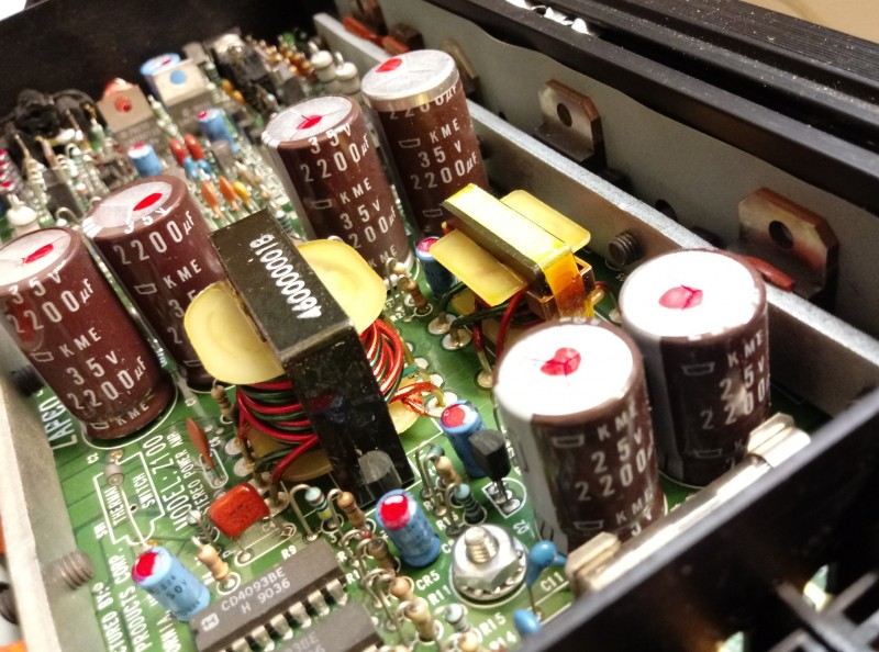

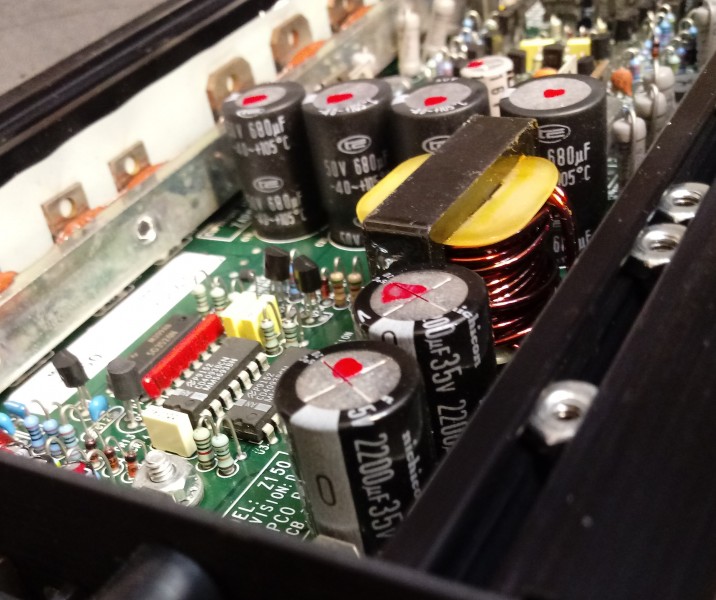

Allora, dopo essermi cag@to addosso per quello che è successo a Smatty83, questa sera ho deciso di smontare i miei Zapco (Z150 e Z100) per ispezionare i condensatori dopo quasi due anni da quando li ho comprati.
A vista non presentano anomalie, i condensatori non sono gonfi e non ci sono tracce di perdita di elettrolita.
Queste le foto dello Z100:
Queste le foto dello Z150:
Da quanto scrive Vin, mi pare di capire che nessuno dei condensatori dei due ampli è originale.
In ogni caso, originale o no, ho deciso che vado di recap. Sostituisco tutti i condensatori elettrolitici, non solo quelli grandi.
Ho giusto preparato la lista della spesa per fare l'ordine su RS.
Con meno di 50 euro compresa spedizione sistemo tutti e due gli apparecchi.
Per Smatty83: quando smonto la scheda dello Z150 per il recap ti faccio qualche foto di dettaglio della parte che interessa a te, così magari riesci a vedere che giro fanno le piste.
