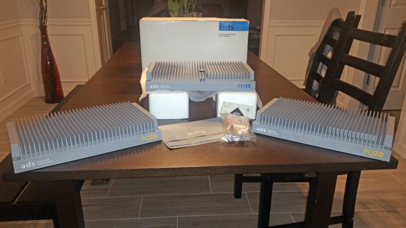

Harman Kardon ca 260, può essere un pezzo per la mia collezione ?
oppure
a/d/s braun pq20
oppure
denon dca 800
oppure
rodek 1200w che costa poco e che se non ho capito male si può usare per il dietro
questi li ha tutti lo stesso venditore e credo che comprandone due si possa ragionare
oppure
a/d/s braun pq20
oppure
denon dca 800
oppure

Di questi so che l'HK va molto bene, ma mi sembra che è un due canali. Gli altri non li conosco.robertopetruzzelli ha scritto:Harman Kardon ca 260, può essere un pezzo per la mia collezione ?
oppure
a/d/s braun pq20
oppure
denon dca 800
oppure
il PQ20 chiedi a qualcun altro perchè potrei essere di parte...
