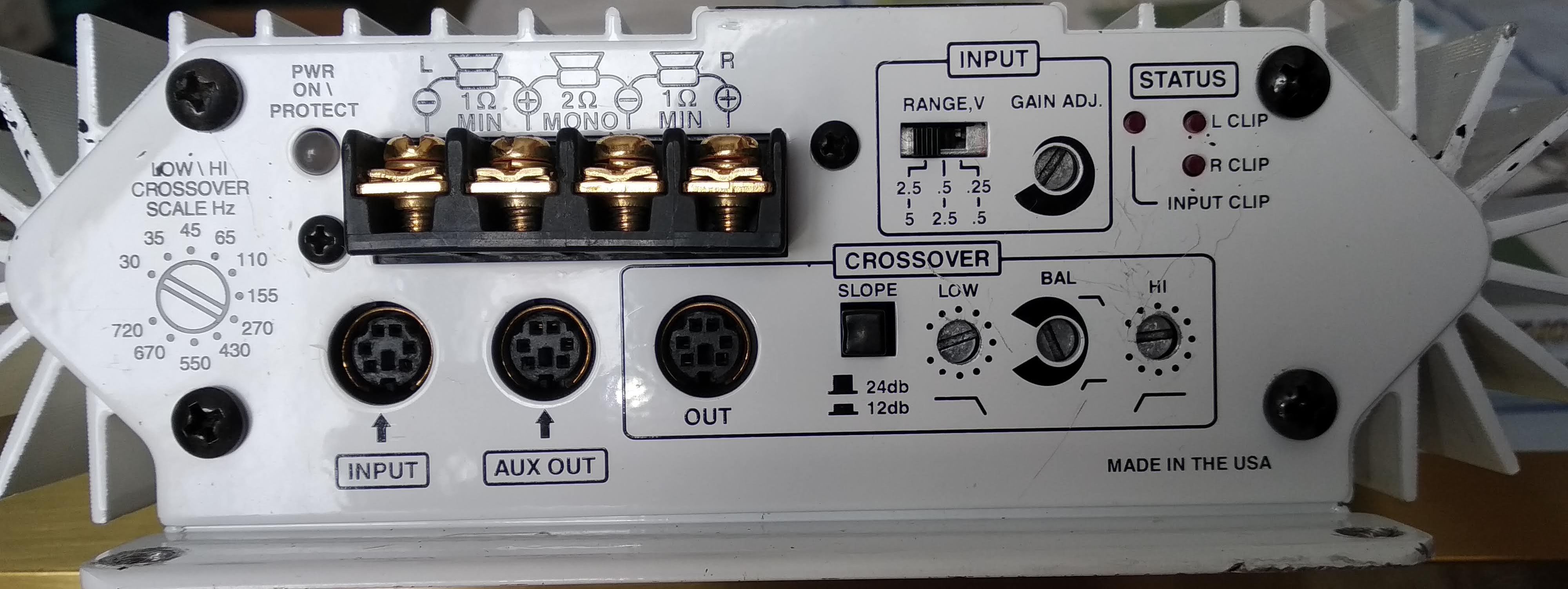

Ecco qui lo Zapco Z300C2-SLX è un bel "bestio" capace di erogare tanta corrente, 2 canali, 150Wrms totali su 4 Ohm, 300Wrsm su 2 Ohm, stabile a 1 Ohm.

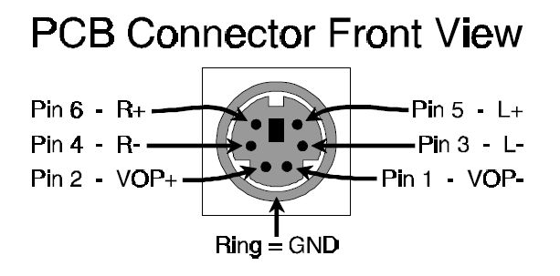

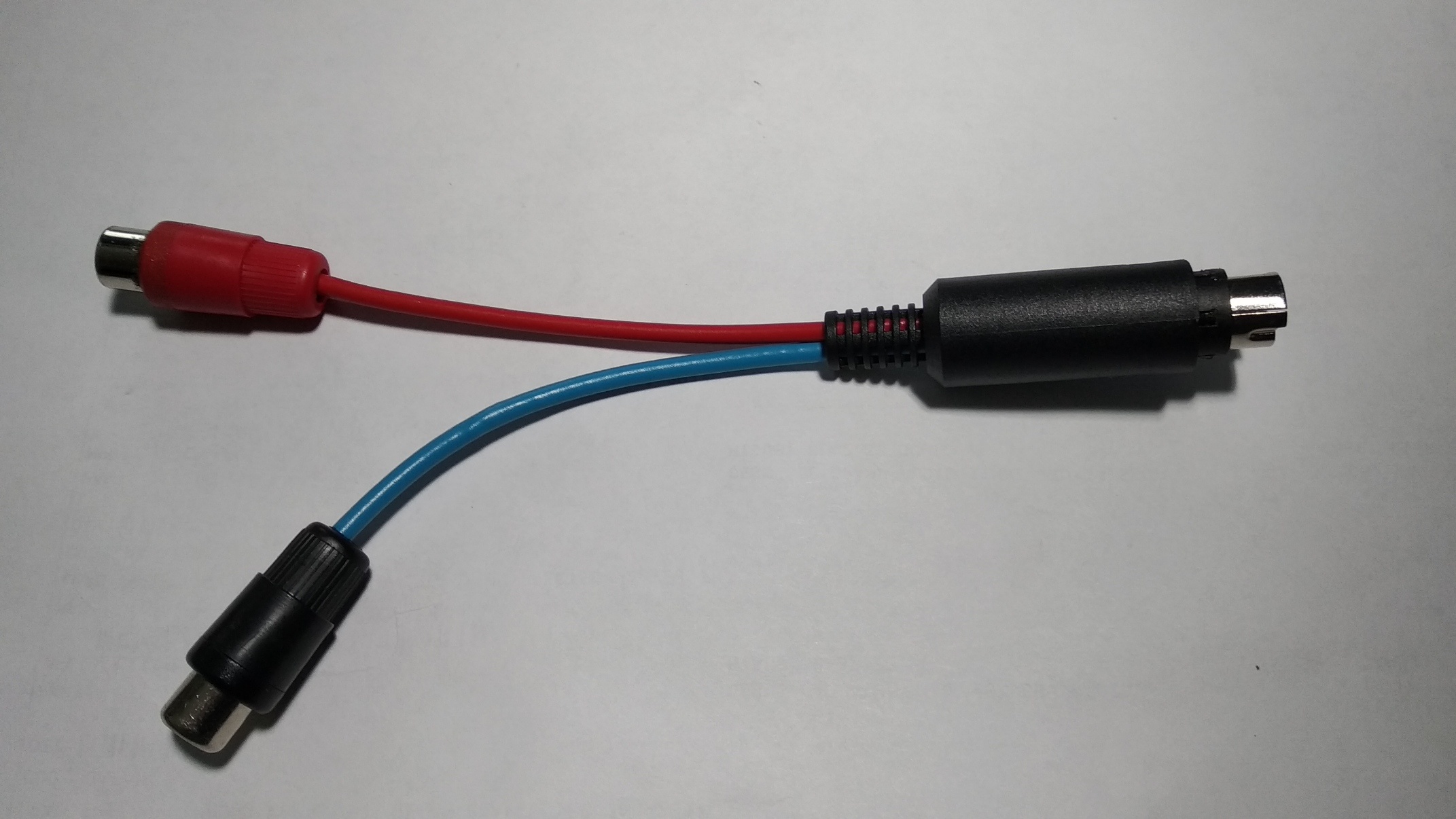

La particolarità che salta subito all'occhio è la presenza degli ingressi bilanciati "SymbiLink": tramite connettore mini din 6 poli (lo stesso identico formato utilizzato per le connessioni mouse/tastiere PS2 per intenderci) è possibile interfacciare sorgenti (più rare degli unicorni...) dotate appunte di uscite bilanciate oppure apposito modulo esterno Zapco che permette di bilanciare (ed eventualmente amplificare di livello) segnale da sorgente sbilanciata, o ancora, tramite un semplice cavo adattatore, entrare con segnale sbilanciato (c'è anche un apposito selettore celato dietro uno sportellino sul fondo dell'ampli che provvede a chiudere a massa il polo freddo degli ingressi bilanciati, diventando così di tipo "tradizionale" ovvero sbilanciati).
Questa la piedinatura (vista frontale della presa sull'ampli) la massa audio (nota: è disaccoppiata rispetto alla massa alimentazione/telaio) è connessa all'anello, è anche presente tensione duale +15/-15V (denominata VOP in quanto è la stessa linea di alimentazione degli opamp nella scheda preamp.) per poter alimentare moduli esterni. Naturalmente per l'occasione ho dovuto assemblare un semplice adattatore al fine di poter poi testare (e sentire suonare...) il tutto.
Per chi fosse interessato il plug minidin 6 poli é reperibile (oltre che altrove naturalmente) su Digikey (codice componente CP-2060-ND)

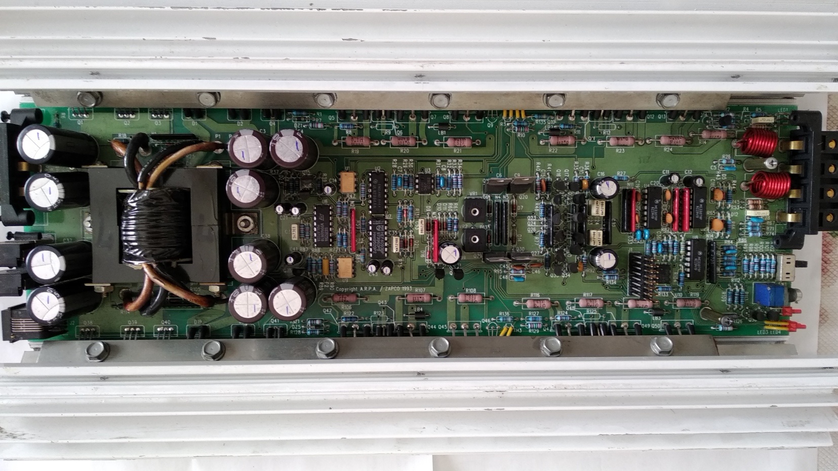

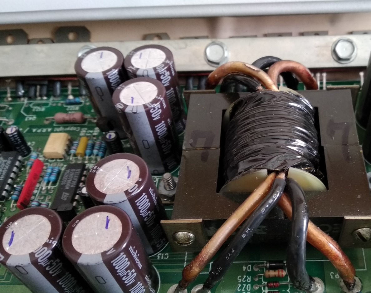

Ecco l'ampli aperto, la struttura è quella classica Zapco (nota: nella foto non c'è la scheda preamp./crossover)

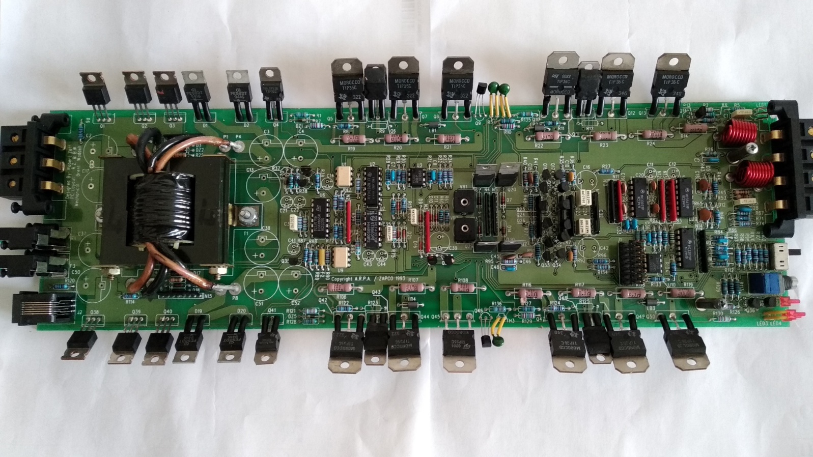

e qui spogliato e spopolato di tutti i condensatori elettrolitici
Qui in primo piano la scheda contenente il preamplificatore e crossover.
Gli switch sono (da sx a dx): commutatore bilanciato/sbilanciato, stereo/mono(bridge), flat/hi/low crossover verso finali, flat/hi/low crossover verso uscite linea (sempre di tipo bilanciato). Più in alto c'è il commutatore "Lowpass slope" per selezionare la pendenza del taglio 12/24dB ottava, poi il trimmer che regola il taglio passa basso, poi quello del bilanciamento tra il livello delle uscite filtri (verso i finali rispetto a quello verso l'uscita esterna) e infine la regolazione del passa alto.

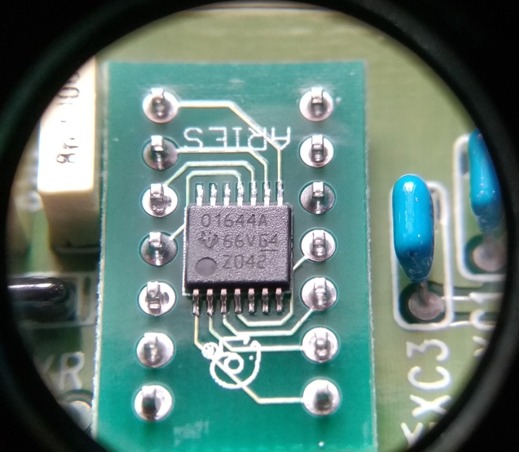

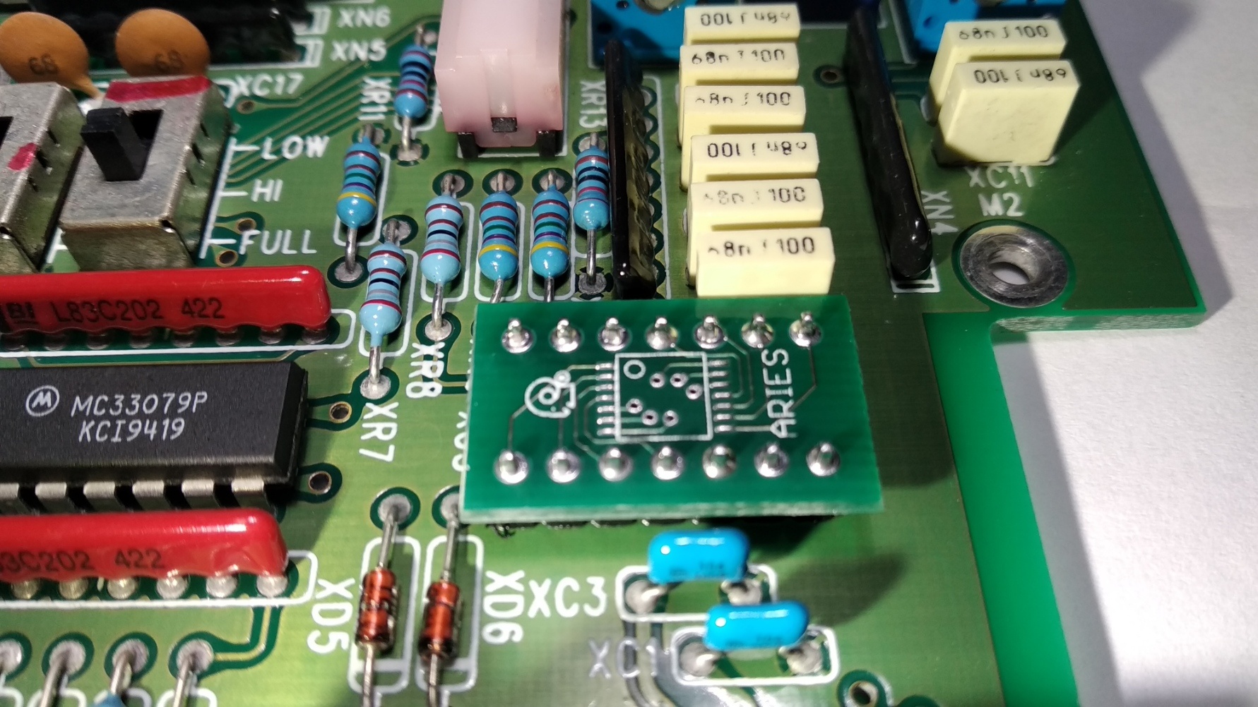

Partendo proprio dalla scheda preamp. sono presenti 4 opamp.: due JRC 5532D (dove la D sta per selezionato a basso rumore), un MC33079P (tutti assolutamente di ottimo livello, ancora oggi impiegati anche nel settore audio hi-end) e un 74D (a marchio JRC, equivalente del più noto TL074, versione quadrupla del TL072), quest'ultimo è un opamp con ingressi JFET tra i pochi dotati di questa caratteristica all'epoca in cui questo Zapco fu progettato, non che si tratti di un componente "malvagio" di per sè, ed ancora oggi è in produzione ma, già da anni, sono disponibili componenti perfettamente compatibili ma caratterizzati da livello di rumore introdotto e distorsione molto più bassi (ripeto: non che il 74 "suoni male" ma se ad oggi c'è di meglio perchè, visto che ci siamo, metterci qualcosa, appunto, migliore?).

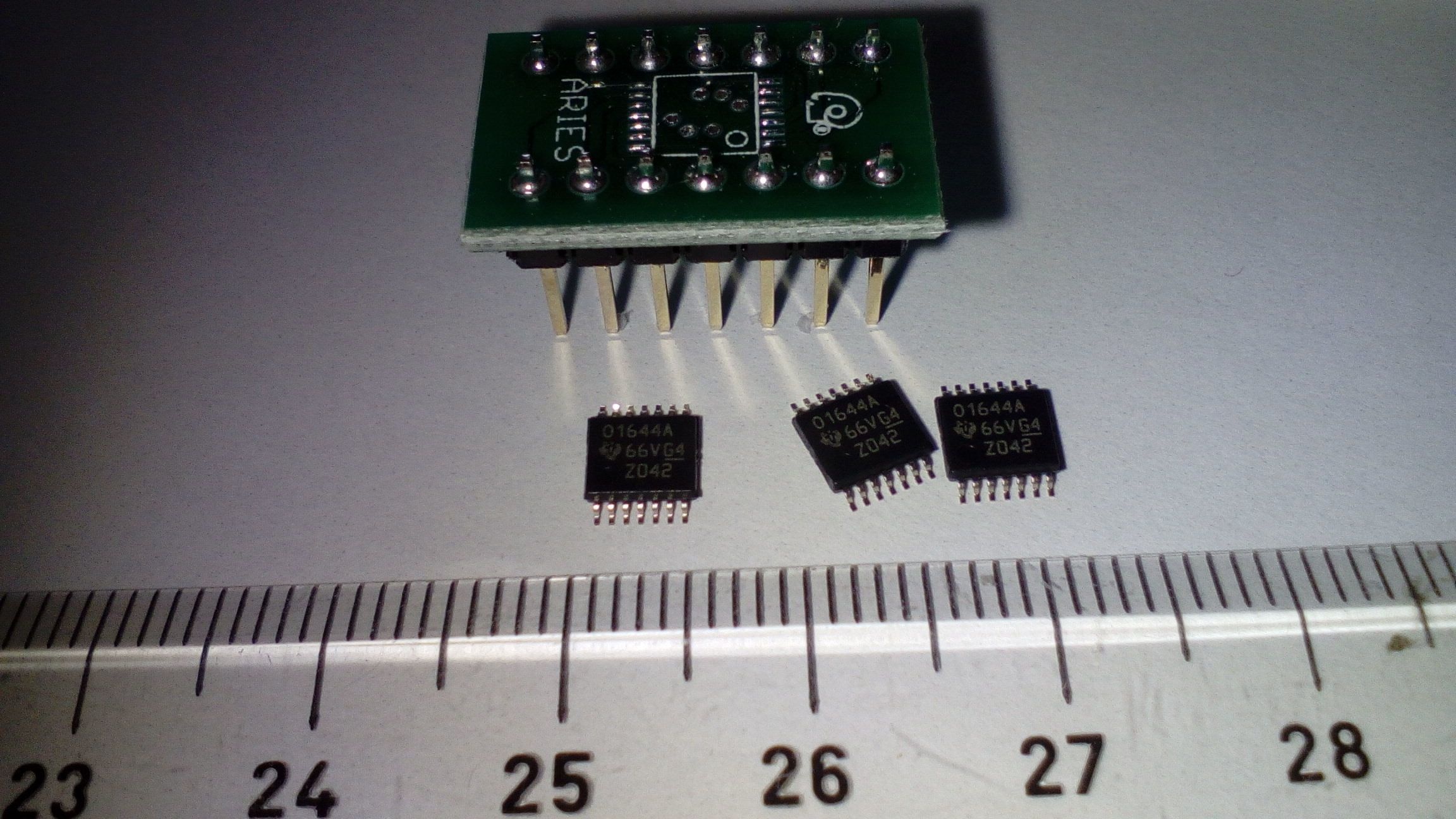

Ho quindi optato per un OPA1644, eccellente sotto tutti i punti di vista (d'altronde è un componente espressamente progettato per l'impiego in ambito audio hi-end), con però la "complicazione" che (come la stragrande maggioranza dei componenti attuali in questa categoria e non solo) è prodotto unicamente in formato smd.

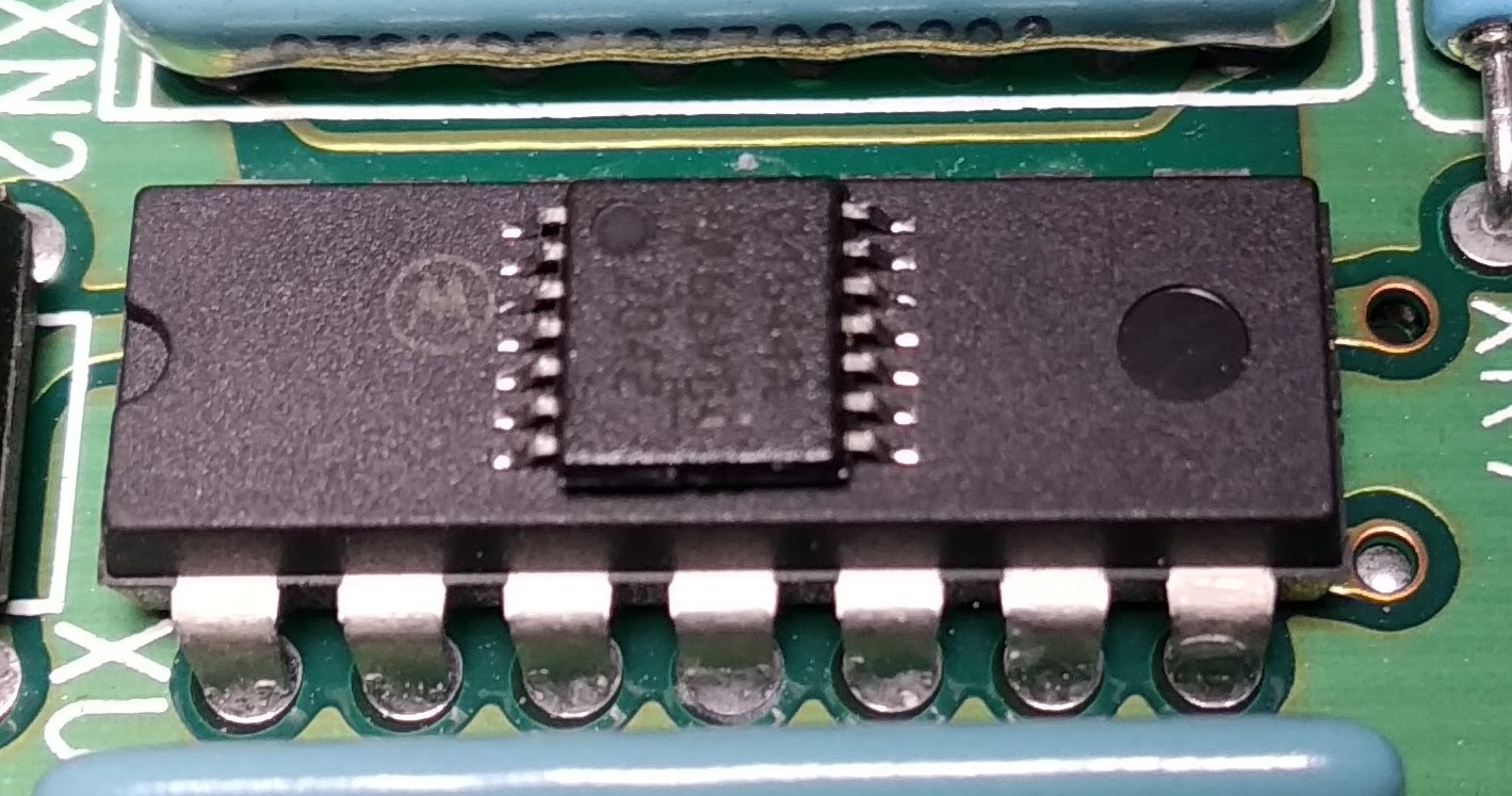

La soluzione è comunque relativamente semplice: utilizzare una basetta adattatrice.
Il rapporto dimensionale tra contenitore DIP 14 pin e TSSOP è questo, quindi occorre armarsi di lente e un pò di pazienza.... Ed ecco qui l'OPA1644 al suo posto.
La raccomandazione è pulire bene (ma bene,bene,bene!) ogni traccia di flussante a lavoro finito in quanto essendo in contenitore TSSOP (passo dei piedini 0,6mm) e avendo l'OPA1644 appunto ingressi JFET, quindi impedenza altissima, eventuale residuo anche blandamente conduttivo può pregiudicare il risultato.

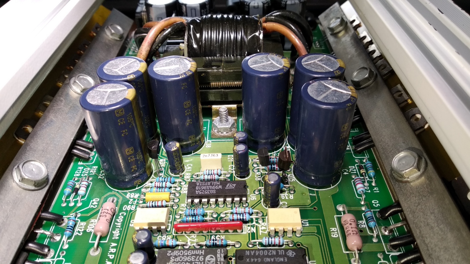

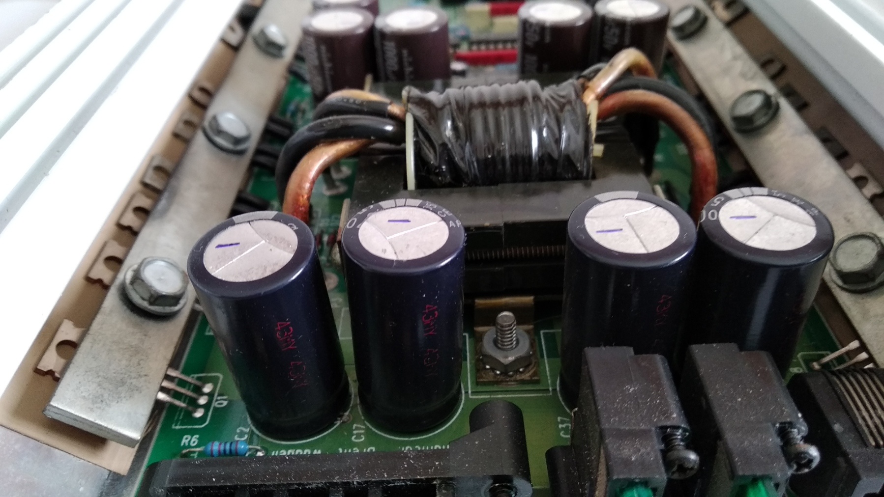

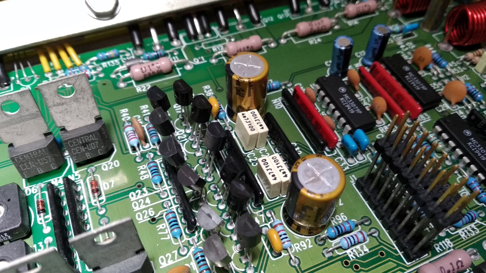

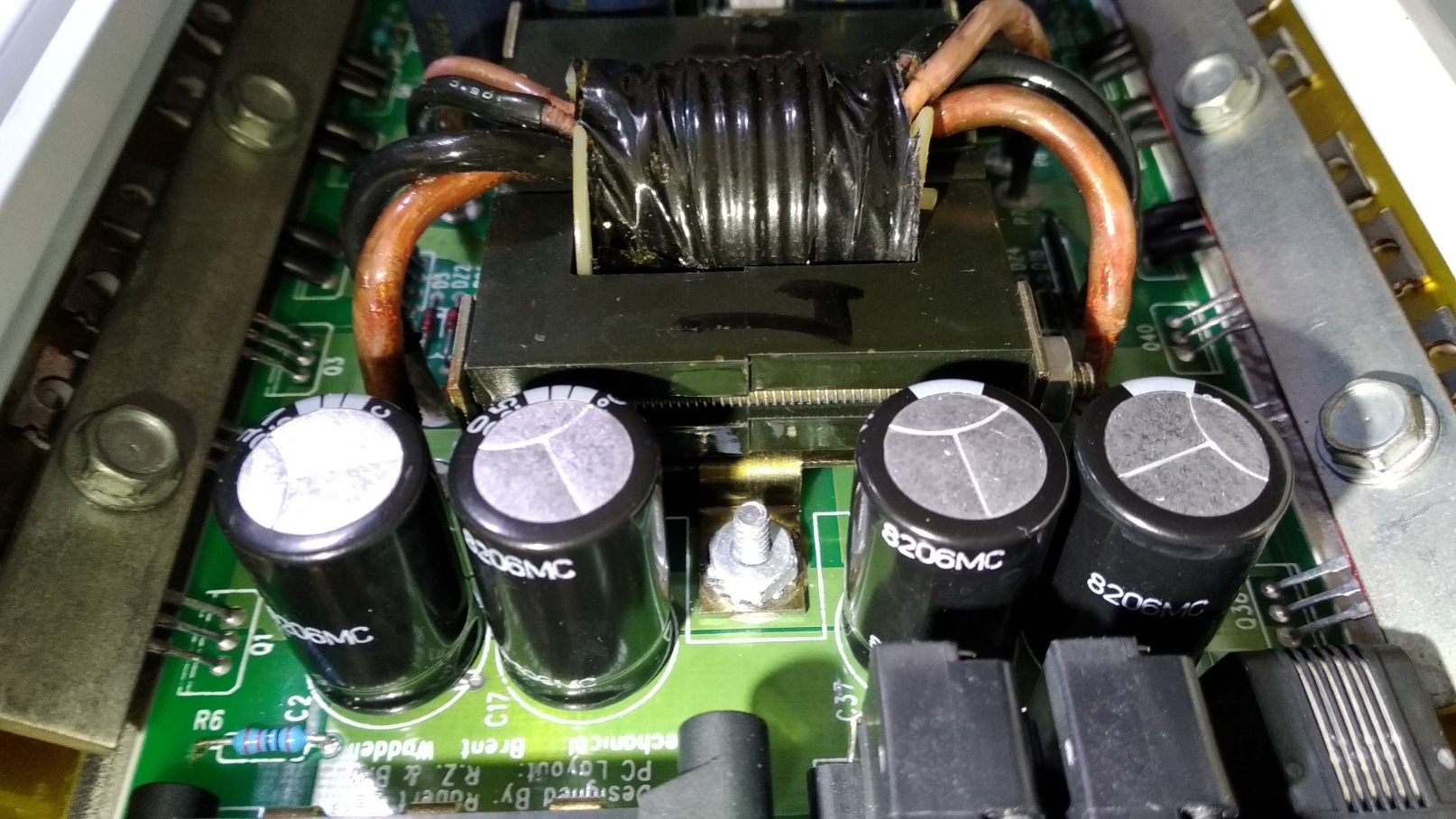

Venendo al recap, ho provveduto, come sempre, a sostituire tutti gli elettrolitici (che dopo oltre 20 anni direi che hanno diritto al congedo...), quindi:
I condensatori sull'ingresso alimentazione, originariamente 4 Panasonic 2700uF/25V serie HFQ (non più in produzione) le cui caratteristiche sono esr 25mOhm@100kHz, ripple 2,35A@100kHz e durata di vita dichiarata di 2000 ore @ 105°C Sostituiti con Panasonic 3300uF/25V serie FR : esr 14mOhom @100kHz, ripple 3,82A@100kHz e durata di vita dichiarata di 10000 ore a 105°C Condensatori sul secondario alimentazione, a valle del ponte diodi, sono i componenti più cruciali per garantire il livellamento della tensione (e i picchi di corrente...) sui rami dei finali di amplificazione, originariamente 6 Nichicon 1000uF/50V serie PL (non più in produzione): esr 30mOhom@100kHz, ripple 2,12A@100kHz, 5000 ore @105°C Sostituiti con Panasonic 1200uF/50V serie FR: esr 28mOhm@100kHz, ripple 2,7A@100kHz, 5000 ore @105°C Poi il resto:
sul percorso audio i Nichicon Fine Gold e UKT (questi ultimi anche nella scheda preamp) e tutti i restanti condensatori "minori" di bypass sulle alimentazioni: Panasonic FR, tranne un bipolare nel circuito di protezione sostituito con un Nichicon serie UEP Riguardo l'ascolto... che dire, anche questa volta ho riscontrato che non occorre avere le "orecchie d'oro" per cogliere la differenza nel risultato: da un lato l'abbattimento del (seppur comunque leggero precedentemente) "soffio" (che naturalmente è molto più facile cogliere nell'ascolto tra le mura come in questo caso che non in auto..), quindi maggior dettaglio nell'ascolto anche a basso volume (ma suono sempre piacevole e non tagliente) e sopratutto.. una "bordata" dinamica che alzando il volume ora cresce che è un piacere....

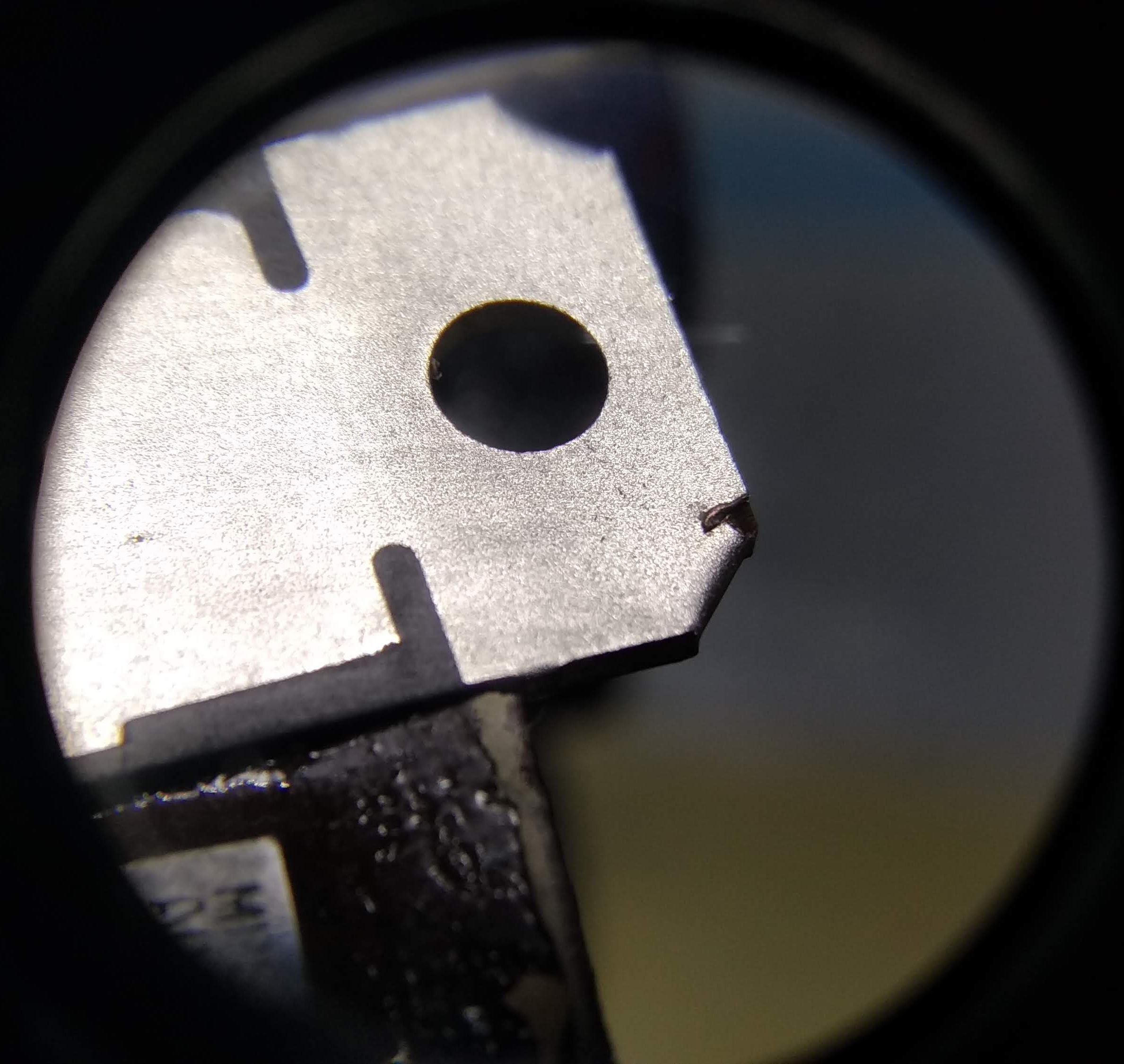

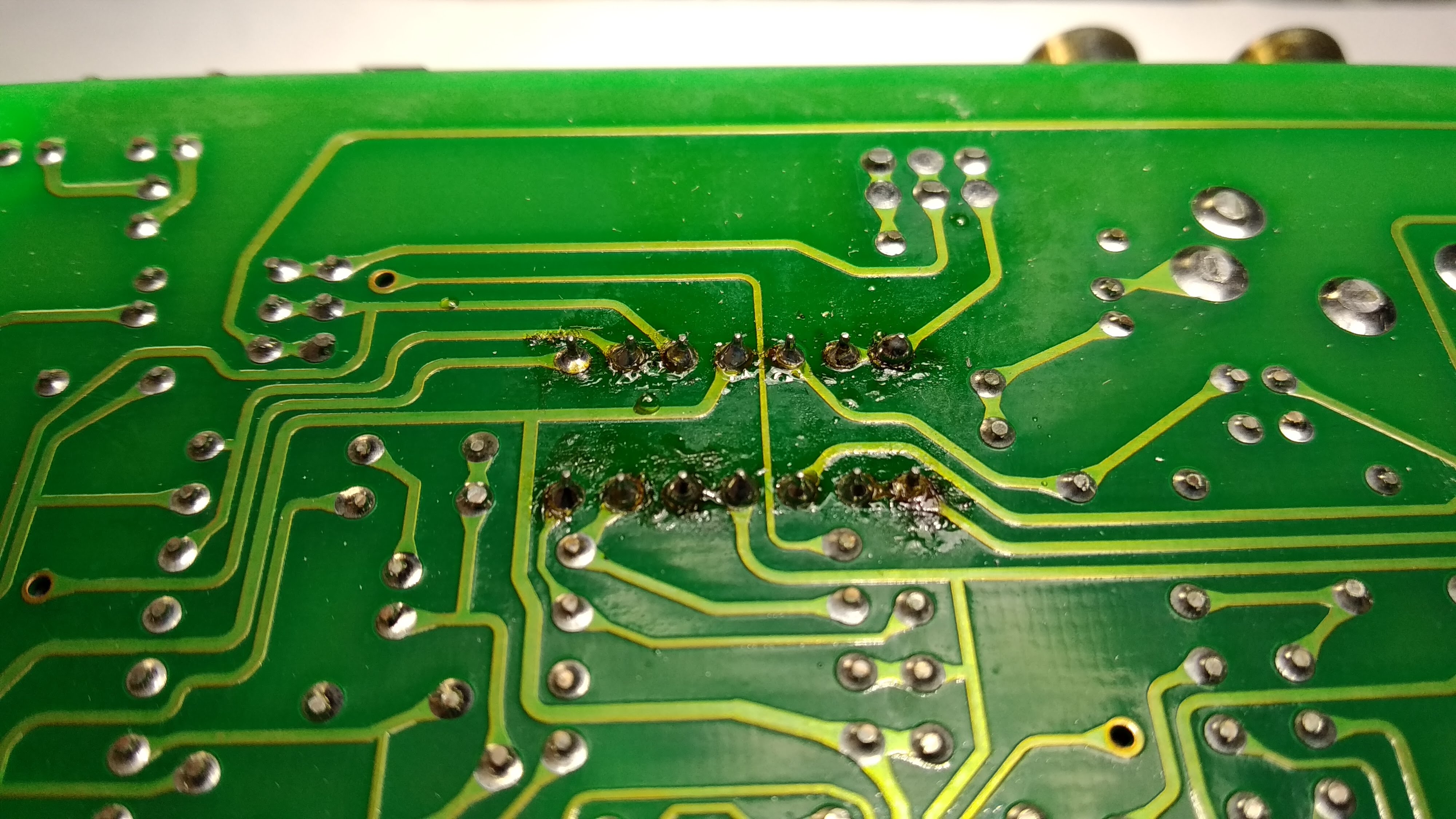

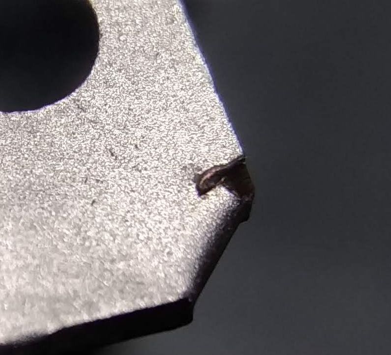

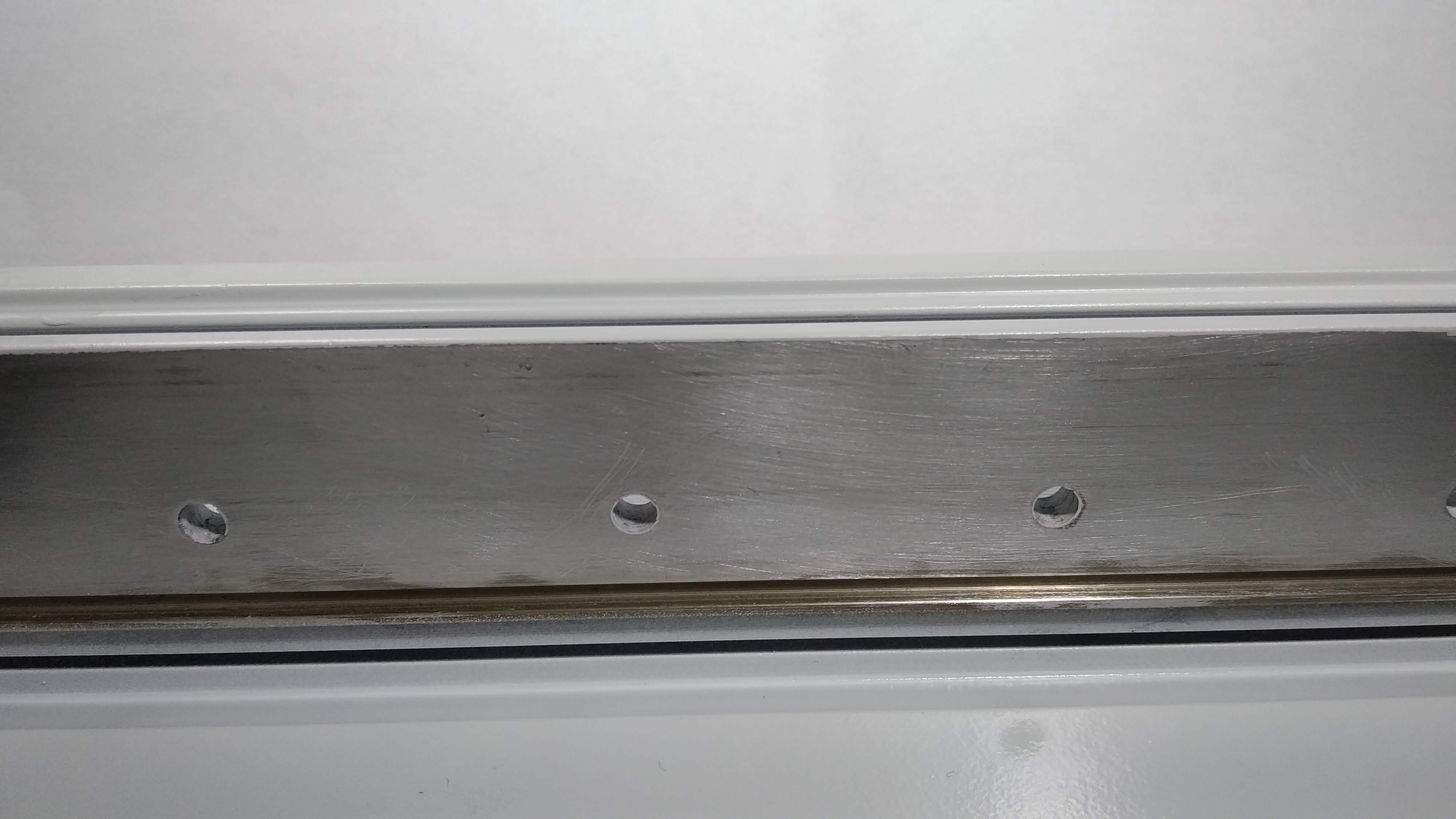

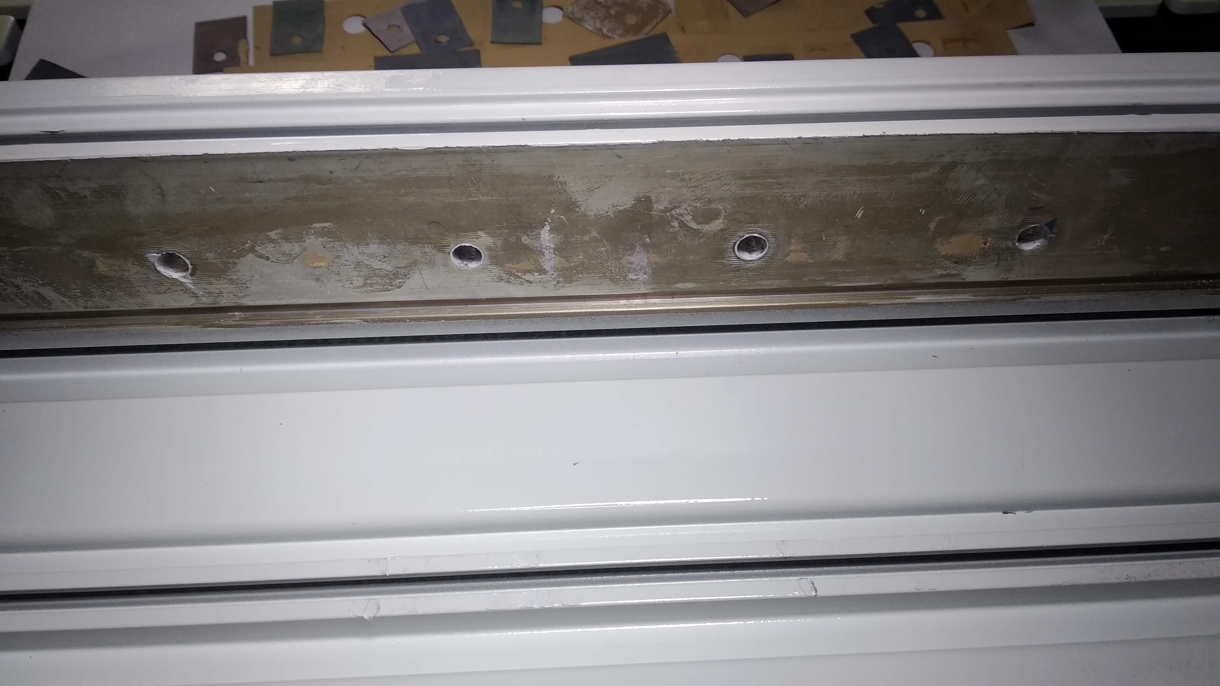

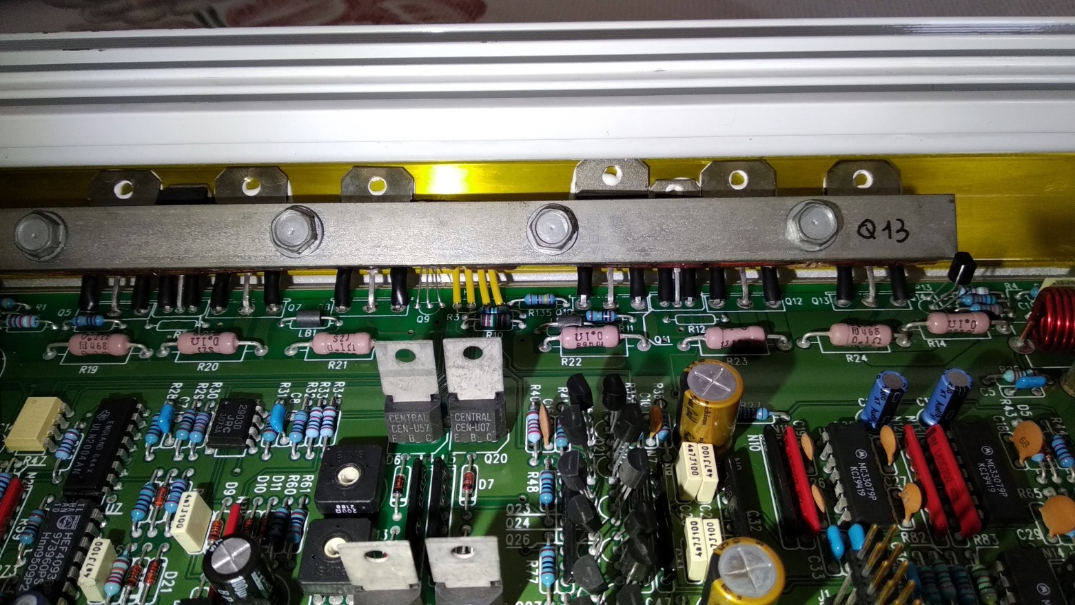

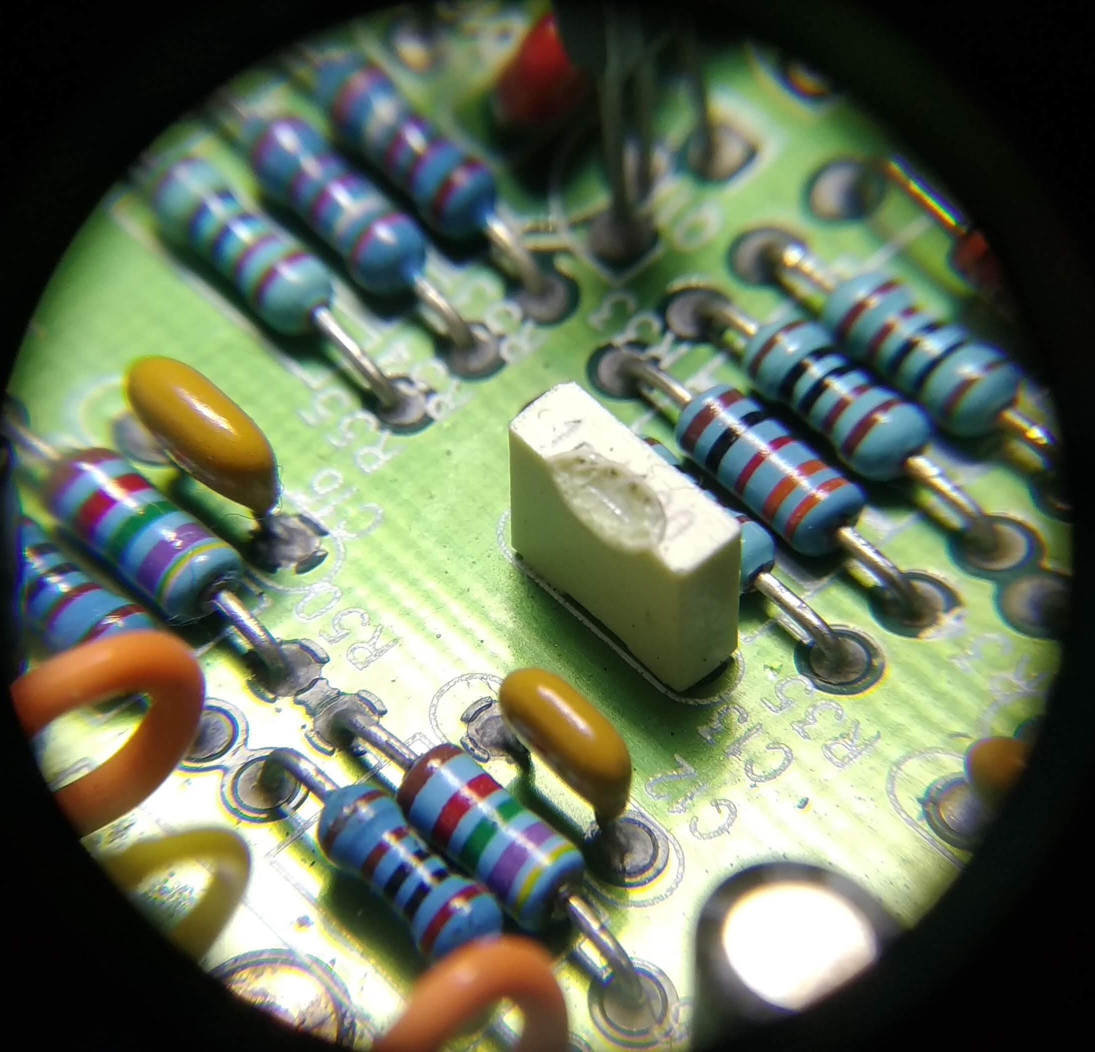

Colgo l'occasione per pubblicare un paio di consigli anche su cose da NON fare quando si "mettono le mani" sugli Zapco (ma ciò vale in generale).
Lo spunto me l'ha dato il ritrovarmi qualche giorno fa su uno Z150 precedentemente "moddato" (sull'ampli c'era proprio una etichetta di un laboratorio, di cui taccio il nome..).
Qui alcune foto e poi di seguito qualche commento che spero sia d'aiuto ad altri che magari si cimentano per la prima volta.
Fortunatamente questi Zapco hanno la protezione automatica sulle alimentazioni per cui nessun danno permanente, però è palese che non è questo il modo di procedere....
Passando ai consigli su ciò che è meglio fare:
Le strisce termoconduttive "verniciate", ovvero quelle con sopra applicato uno strato di sostanza termo/adesiva, (come in praticamente tutti gli Zapco "old") sono MONOUSO ovvero una volta rimossi i componenti ad essa applicati (ovviamente non a cacciavitate!!) non va riutilizzata in quanto inevitabilmente lo strato superficiale si distacca e quindi il successivo accoppiamento non sarà più perfetto.
Il metodo che io utilizzo, per distaccare i componenti dal dissipatore, è scaldare con aria calda a 70-80°C con il cannello della stazione per smd oppure, in mancanza di essa, appoggiando la punta del saldatore (ovviamente senza indugiare troppo) il corpo dei componenti "incollati" sulla striscia in modo che il "collante" (anche se non è una colla, ma qui semplifico) termoconduttivo torni allo stato viscoso e quindi distaccare senza sforzo i componenti aiutandosi con una pinzetta afferrandoli per il corpo (non sull'aletta per non danneggiarla).
Riguardo il successivo riassemblaggio l'opzione è o utilizzare una nuova striscia (difficili da reperire) oppure, soluzione altrettanto valida come capacità dissipante, utilizzare un sottile nastro di kapton (della giusta altezza, applicato liscio liscio senza "bolle") con applicazione di un velo di pasta termica. In ogni caso è ESSENZIALE al momento di rimontare il tutto, verificare (con una lente) che la superficie del dissipatore di alluminio sia perfettamente pulita e che le superfici delle alette metalliche dei componenti che si andranno ad accoppiare siano altrettanto pulite (da ogni residuo precedente) e sopratutto senza la minima "sbavatura" (nel caso specifico delle "cacciavitate" è stato necessario, con tanta pazienza, appianare la sbavature con un foglietto di carta seppia finissima).
Una verifica che comunque è bene fare alla fine sugli Zapco, dopo aver riassemblato il tutto, è che non ci sia continuità tra massa audio e massa alimentazione (ovvero il corpo metallico dell'ampli), a seconda del modello si misurerà o un circuito aperto o impedenza di circa 10k, se invece c'è continuità... NON fare come il "simpaticone" della prima foto ma rismontate tutto perchè di certo qualcosa va in corto e va sistemato (non rattoppato!).

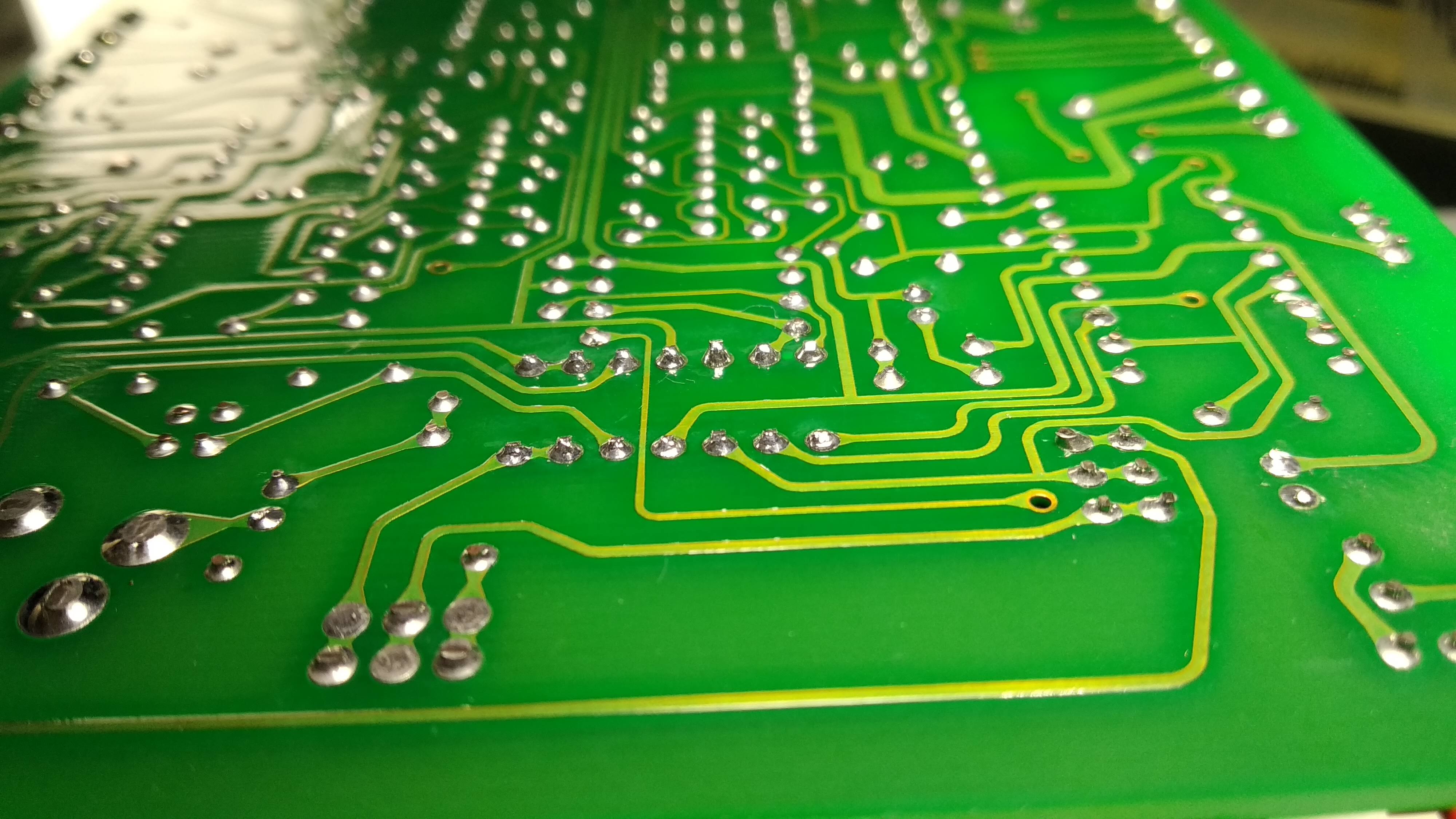

Altra cosa, che non è meno importante (anche se meno "pericolosa") è la PULIZIA!

Se pensate che siano pignolerie eccessive... meglio allora che non guardiate quali sono gli standard della NASA per l'avionica (a cui fa riferimento il video qui sotto)...
Battute a parte, un'ingrediente importante è l'uso del flussante sia per la saldatura ma anche per la dissaldatura e, come detto prima, la pulizia è un aspetto da non trascurare.
Ovviamente tutto ciò non va a braccetto con la fretta...
Mi fermo qui o sbando troppo fuori topic.
