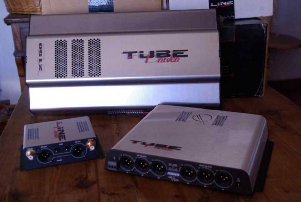

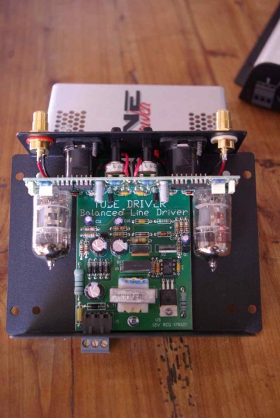

Messaggi: 7857
Re: Scheda audio esterna per CAR PC
Etabeta ha scritto: 28 nov 2019, 9:51le connessioni bilanciate sono e sarebbero una "mano santa" in ambito car audio.
Rimangono pochissimi casi (vedasi ad esempio l'uso del connettore minidin utilizzato in alcuni Zapco e, identicamente, con stessa piedinatura, in alcuni ampli Rockford Fosgate) del passato
Anche i Tube Driver prodotti da PPI, usavano il mini-din.
Non so se PPI estendeva la cosa anche agli altri suoi ampli non ibridi.
Tutta la produzione Tube Driver precedente alla serie Blue prodotta direttamente da Butler, ha doppie connessioni bilanciate e non, con terminali XLR la serie Phaze e, appunto come detto, mini-din i PPI.
Di Phaze, il crossover elettronico ha uscite solo XLR.
C'era pure il pre di linea che al tempo stesso dava segnale bilanciato in uscita.
Diciamo la versione (estremamente più) "nobile" dell'adattamento delle sorgenti oem o cmq commerciali, che oggi è il fetido convertitore low-high.
Sigh... prima o poi riuscirò a farli risalire in macchina... :hmm:
Chiedo scusa per l'OT. ;)
