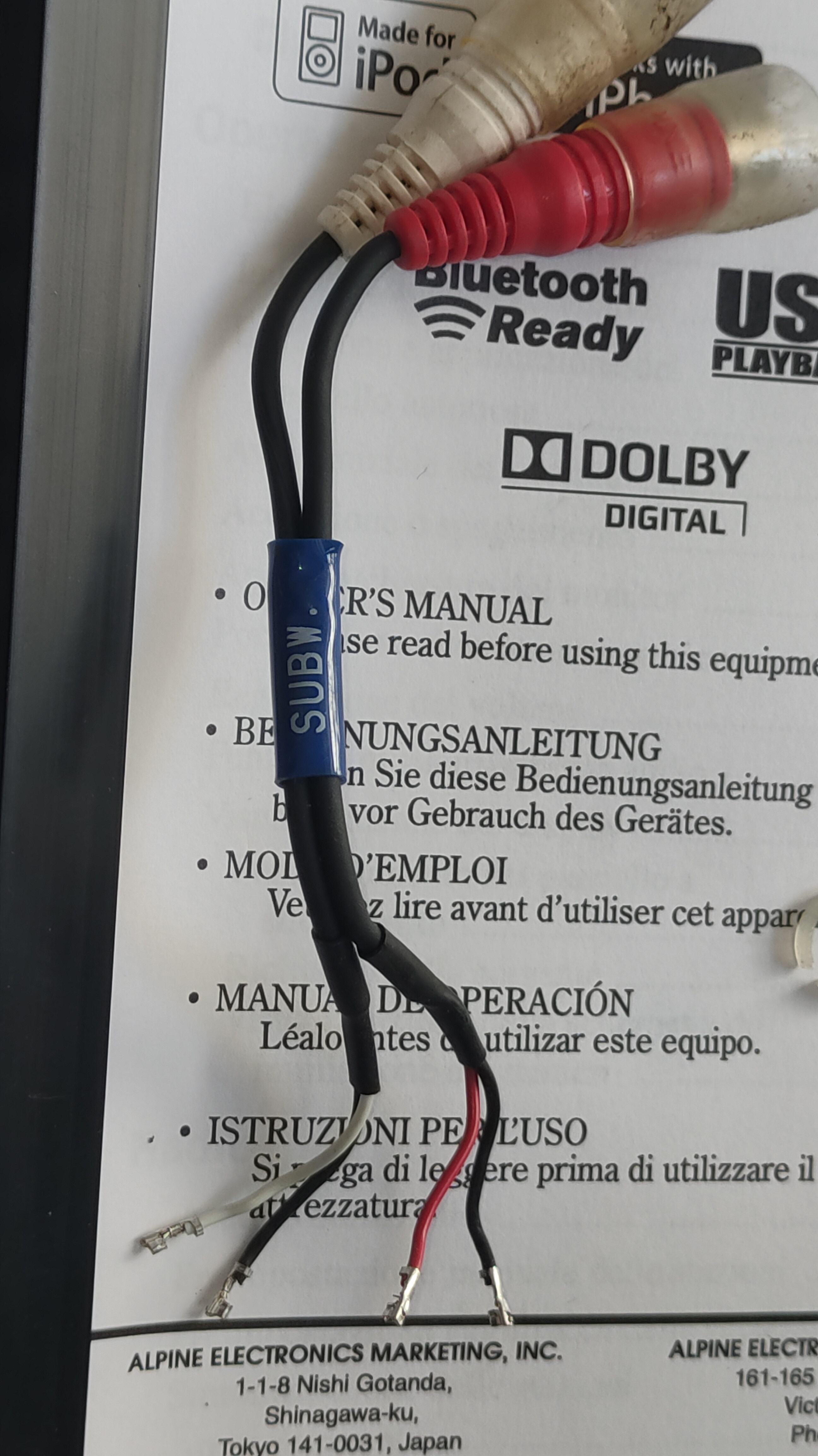

mi hanno regalato un alpine conschermo modello iva dr511rb.
purtroppo il conneccore rca del subwoofer nello specifico le spinette che entrano nello spinotto dell'autoradio sono uscite quindi mi ritrovo per le amni il connettore rca con le estremita' le 4 cavetti con relativa spientte di colore rosso bianco e due nere.
le dovrei reinserire nell'apposito connettore con i 4 fori ma ..... come vanno disposte?
cosa mi consigliate non credo di fare danni andando a tentativi ma mi piacerebbe capire se un tester potrebbe essrmi utile per sapere disposizione dei 4 cavetti
grazie
grazie

Tornando a bomba, provo comunque ad indovinare.
Nel fondo della radio c’è un connettore “femmina” nel quale inserire un connettore “maschio” che reca gli spezzoni di cavo terminati con gli RCA femmina. E a te si sono sfilati i fast-on dal connettore femmina e ti sono rimasti in mano gli spezzoni di cavo con gli RCA rosso e bianco. E devi reinserirli nella posizione giusta.
Si puó fare se non sono strappati, nel caso. E bisogna ripristinare il dentino che li blocca nella plastica, se si è girato.
È così?

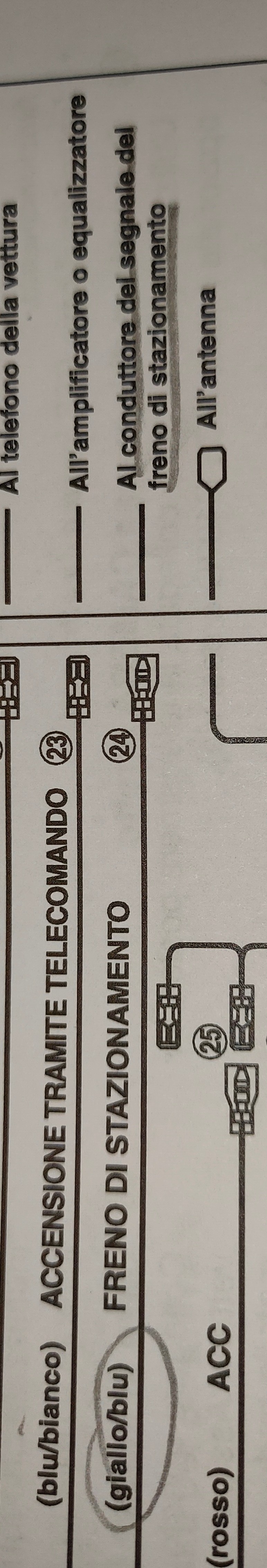

Nel frattempo però ieri valutando autoradio se tutto il resto è collegato bene mi rendo conto che i DVD non si vedono ma sisente solo suono oltretutto pure i menù dell'autoradio setup ecc ecc non compaiono
dopo una ricerca in rete capisco che devo collegare e (seguendo pure il manuale) il cavo giallo blu alla massa quindi nero per ingannare diciamo l'autoradio mentre guido di essere fermo con freno attivato.
Ebbene scopro di non avere tale filo nonostante sul coperchio dell'autoradio sia ben chiaro
Caspita ma succedono tutte a me ???

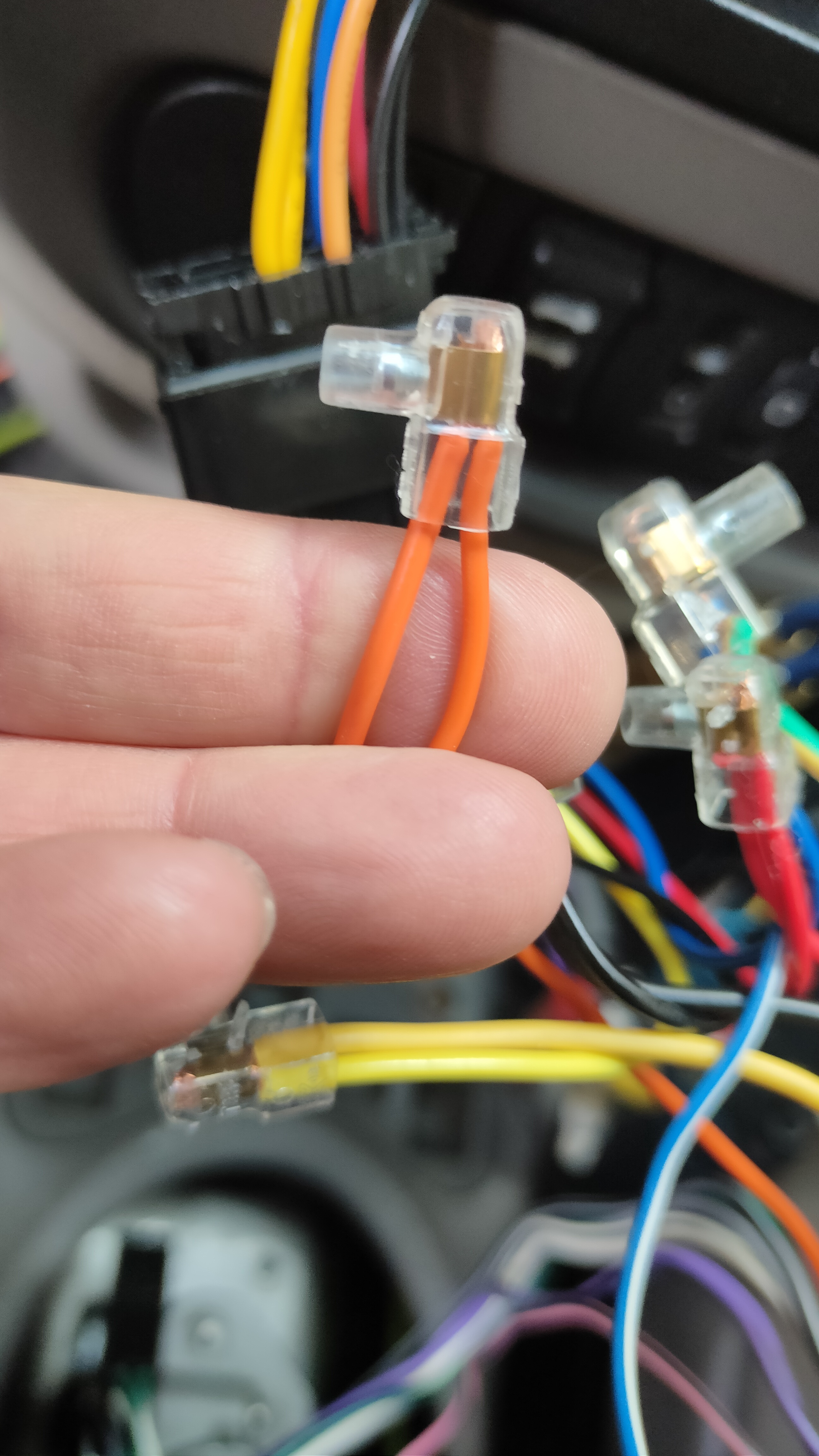

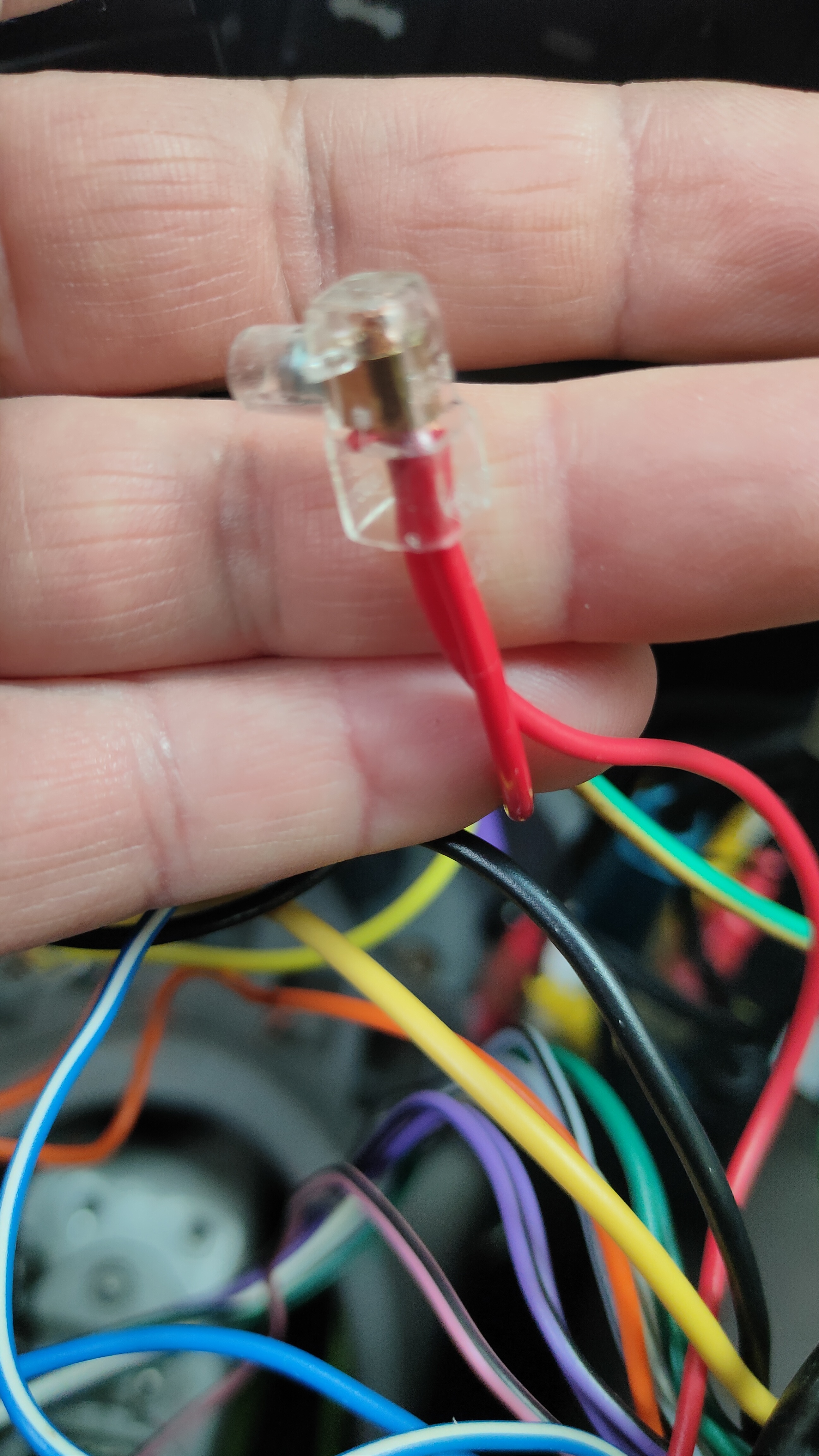

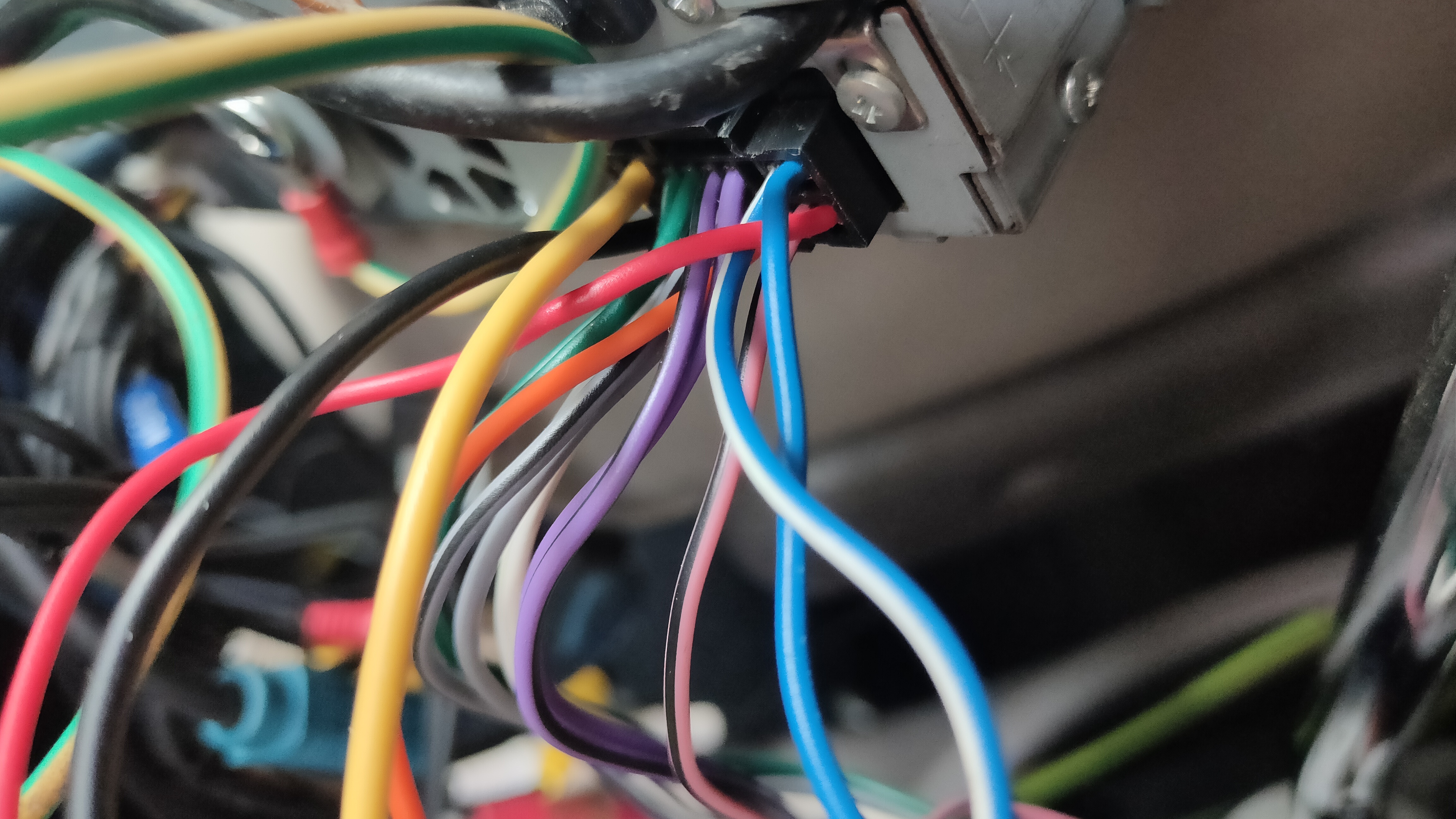

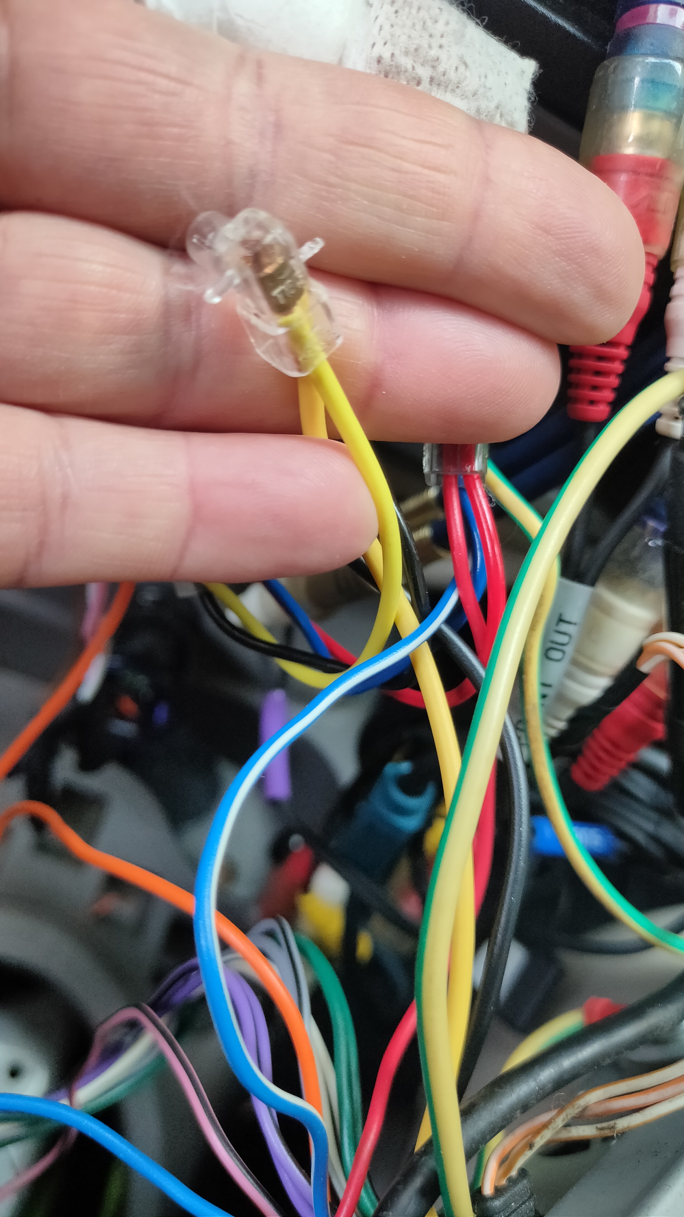

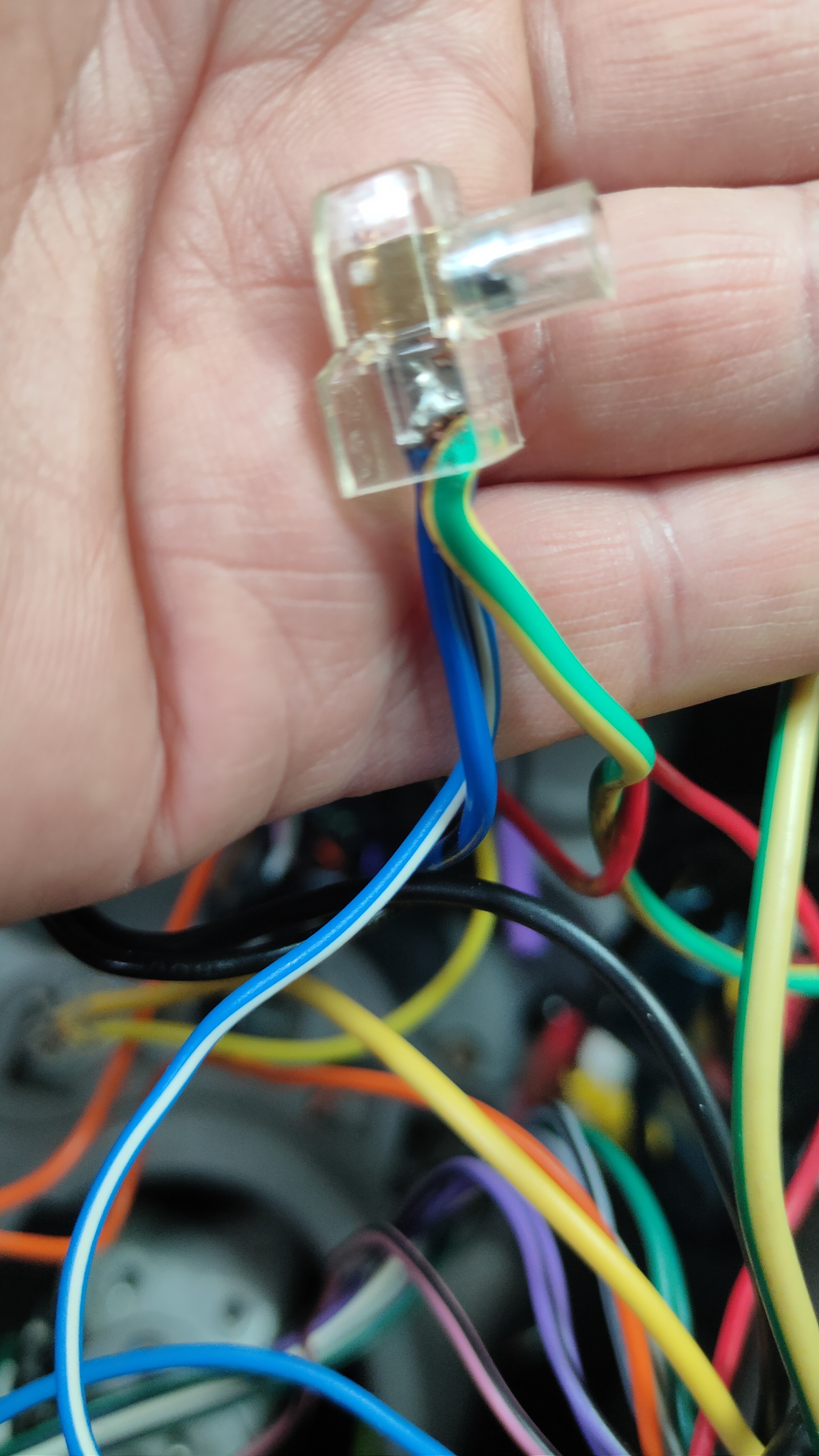

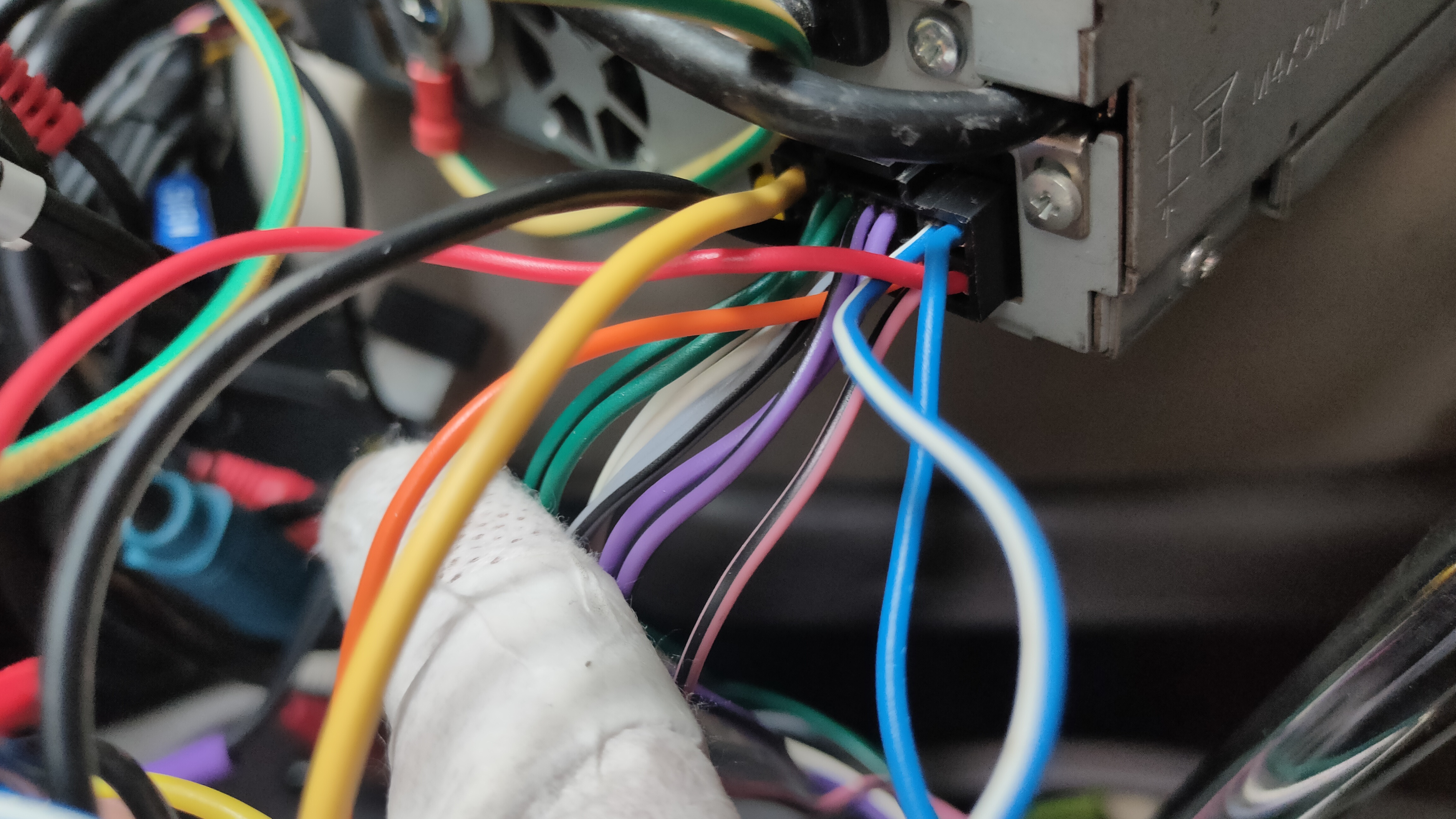

Queste invece le foto dello spinotto iva -d511rb
Re: alpine iva dr511rb
Eh, sembra che il connettore sia stato manipolato..
Purtroppo non è semplice trovare quei fast-on che si incastrano nella spinetta. Potresti cambiare di posto uno dei cavi non collegati, tipo il muting telefonico, o altro. Hanno dei denti i che con un piccolo cacciavite possono essere piegati. Poi li devi ripristinare perchè il cavo rimanga in sede. Dato che hai in mano quelli dei preout, puoi farti un’idea. Ma se sono usciti fuori, saranno piegati.
Per quanto riguarda i cavi pre, direi che al 99% due pin saranno collegati assieme a massa.
Quindi, a radio spenta e SCOLLEGATA SIA DAI DUE + CHE DAL -, puoi provare la continuità con il tester, usato come ohmmetro. I due pin che vanno alle calze, dovresti vederli collegati verso massa.
I due poli caldi, devi provare i canali destro e sinistro, collegando qualcosa e mandando un file in play. Potresti misurare una resistenza di diversi Kohm.

ragazzi risolto tutto !!!!
ieri sera nel postare le foto mi son reso conto ingrandendo le immagini che proprio manca il cavo giallo/blu e cè proprio un bucoooooo! ..... quindi stamattina cio messo un cavetto dentro e poi l'ho collegato alla massa dei cavi neri . ET VOILA'!
tutti i menu sono comparsi - il viedo dei DVD si vedono
Mentre per il cavetto del Sub mi ha mandato una foto la responsabile dell'Alpine di Mantova ....fatto tutto !

Bene an bs che hai risolto. Lo avevo notato che mancava il cavo. Se leggi il mio messaggio sopra, capisci.
