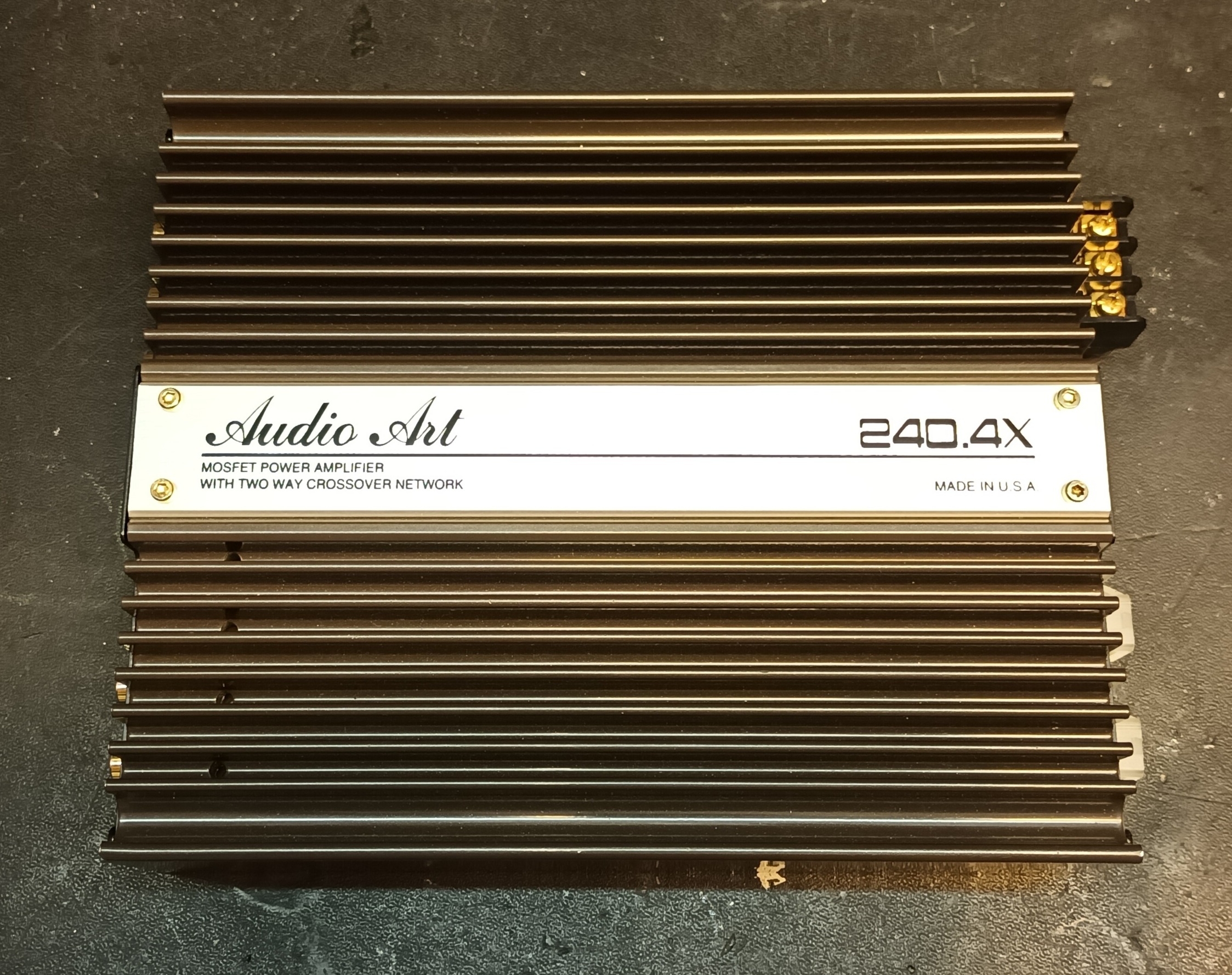

Ciao a tutti, oltre al Nakamichi dell'altro thread, @Cosmic mi ha dato anche questo da sistemare.
Esteticamente, sia all'interno che all'esterno si presenta in ottime condizioni.
Ha solo un difetto: scrocchia, ossia emette dei forti "bump" sugli altoparlanti quando vengono mossi i connettori RCA.
Fortunatamente si tratta di una sciocchezza: massa degli RCA interrotta.
Si vede che le linguette che collegano la massa degli RCA al pcb sono spezzate.
Ho fatto una prova al volo saldando dei ponticelli di filo e il problema è risolto.
Ora, vista l'esperienza fatta con il Nakamichi, farò un recap completo e al momento del rimontaggio sistemerò per bene la connessione delle masse degli RCA.
