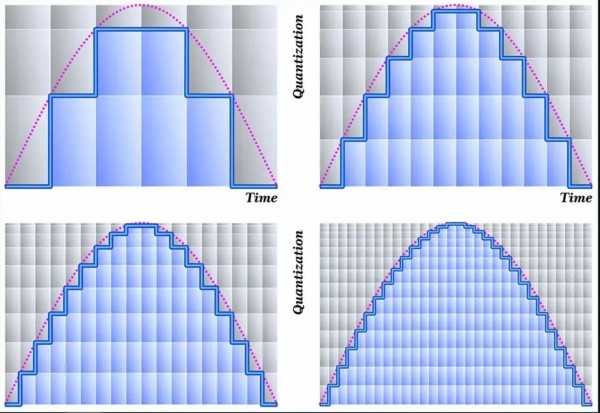

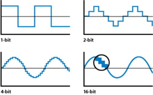

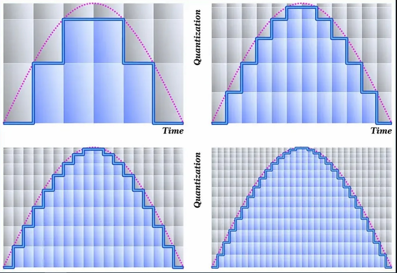

Vediamo praticamente cosa vuol dire con la foto in basso:
Per fare un esempio spicciolo, la frequenza di campionamento e' praricamente rappresentata dall'asse "X" (linee verticali) e la profondita' in bit dall'asse "Y" linee orizzontali. L'immagine parla da sola, se immaginate che quella sinusoide e' la nostra musica. Per avere una visuale piu' compreta del rapporto tra profondita' e sample rate guardate quest'altra immagine dove sono chiare le linee orizzontali (profondita' di bit) e verticali (frequenza di campionamento).
Ecco perche' quando parliamo di converisoni analogico-digitali e vicevera e' importante avere una freuenza di campionamento e profondita' di bit elevati. E questo fa capire il perche' i moderni DSP provano a spingersi sempre in alto con questi valori.

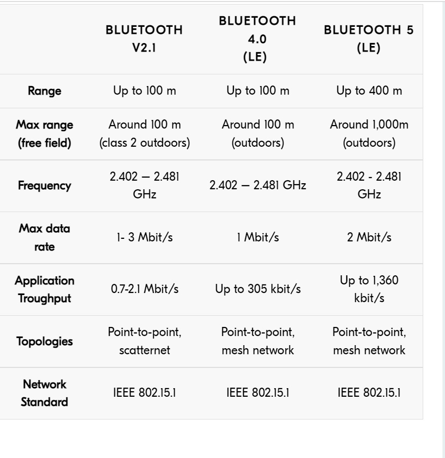

Il tutto e' presto detto dalla tabella sotto:
Il "max data rate" e' la velocita' massima teorica di lavoro del bluetooth, ma la banda passante (application throutput) realmente utilizabile in trasmissioni dati dalle applicazioni e' ben piu' bassa. Come si vede anche il bluetooth 5 ha una banda nettamente INFERIORE al flusso dati CD.
La creazione dei codec audio (APTX, LDAC) avviene proprio in virtu' di cio'.

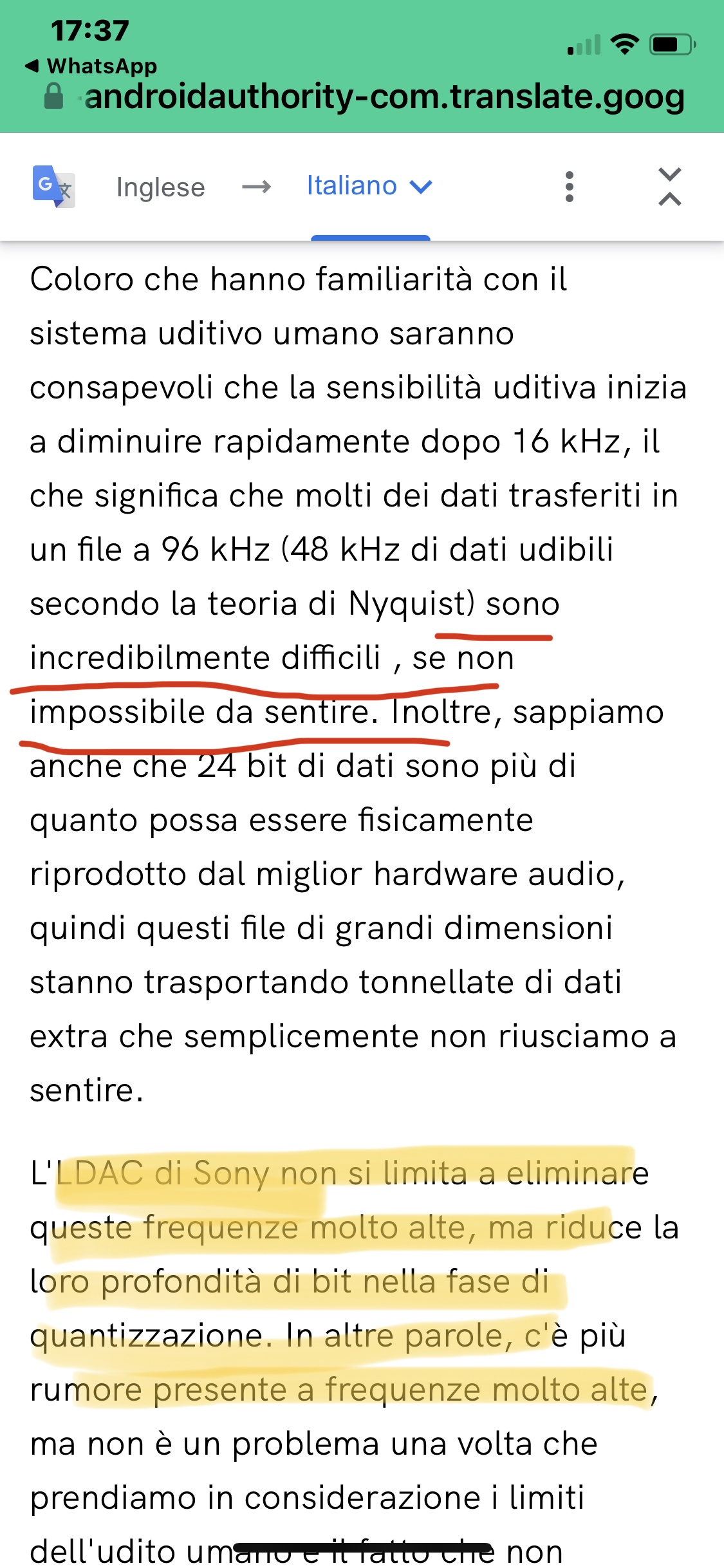

Tanto per….
Già tradotto con google translate…. Dice palesemente che ….
Faccio prima con una foto:

Direi che la qualifica migliore assegnabile a questo articolo è:Alessio Giomi ha scritto: ↑28 ago 2022, 17:42 https://www-androidauthority-com.transl ... r_pto=wapp
Marketing Bullshit
Come dice un famoso e sempre-valido adagio popolare: "Non puoi chiedere all'oste se il suo vino è buono..."
Emblematico, per falsità, tendenziosità e ingannevolezza, questo passaggio:
Roba da matti.sappiamo anche che 24 bit di dati sono più di quanto possa essere fisicamente riprodotto dal miglior hardware audio, quindi questi file di grandi dimensioni stanno trasportando tonnellate di dati extra che semplicemente non riusciamo a sentire
Poi siamo d'accordo che per la stragrande maggioranza dell'utenza sono questioni di lana caprina e sono quasi tutti già felici con l'audio di una coppia di auricolari da 2€ attaccati allo smartphone, ma questa storia dei dati inutili dovrebbe far vergognare per sempre chi la tira fuori.

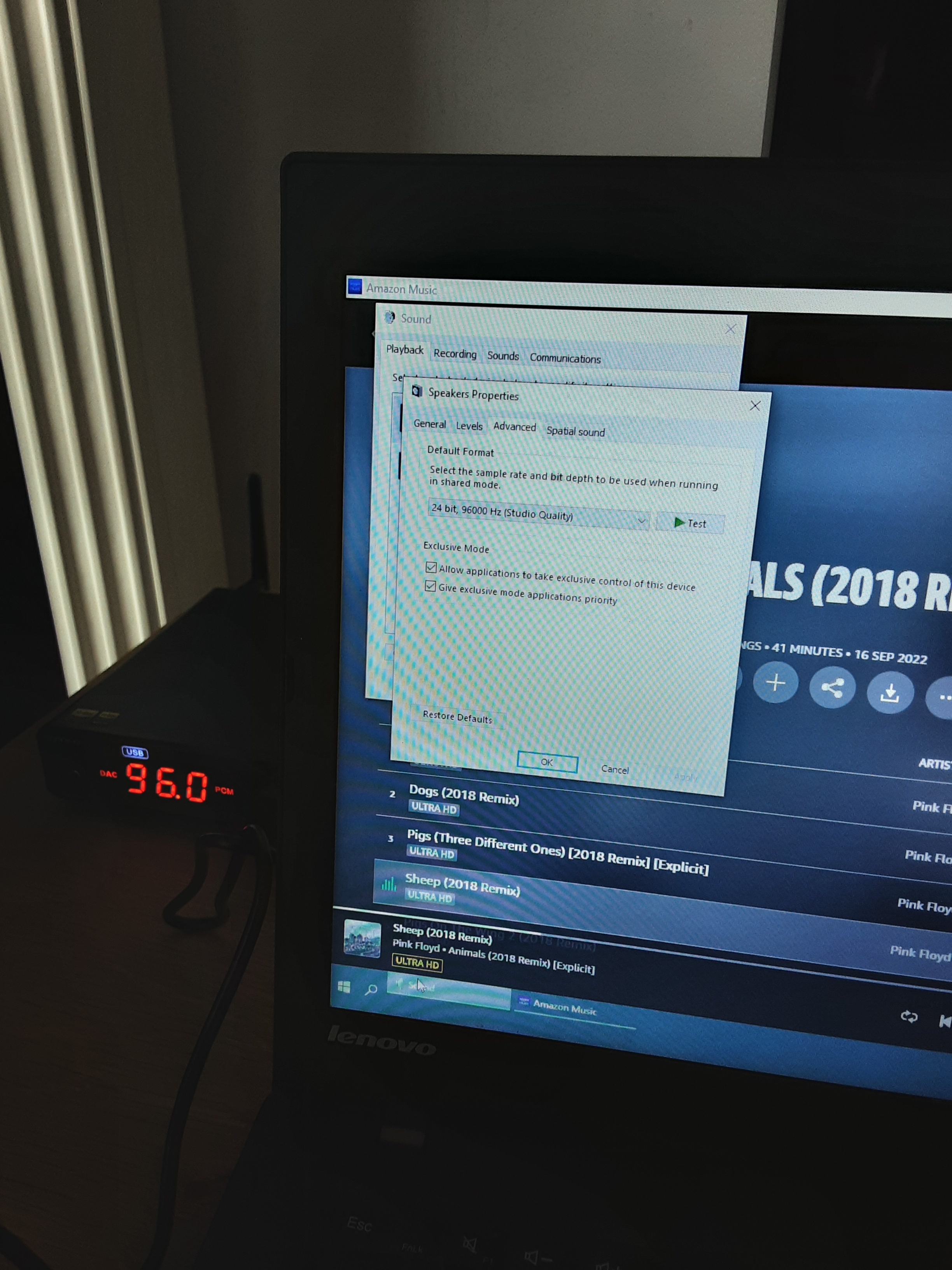

Ciao ragazzi, ho un dubbio riguardo la connessione bluetooth LDAC da un tablet android 12 (samsung) verso un DAC esterno (topping DX3pro +), usando amazon music unlimited nei dettagli posso vedere le specifiche del file e relativa risoluzione, come output vedo 24 bit/ 48 kHz, mentre sul display del Topping compare il sample rate di 96 kHz (usando ldac) se invece lo disattivo compare 44.1 e la differenza si sente, cioè la codifica LDAC migliora molto il risultato, ma a parte questo.. alla fine io sto ascoltando un segnale a 96kHz come display DAC oppure 48 kHz come indicato sul lettore amazon?
Usando il PC windows è tutto gestibile facilmente dalle impostazioni suono, collegando il DAC con cavo usb, non nascondo però la comodità del bluetooth con un telefono o tablet a portata di mano:)
Mi piacerebbe capirla sta cosa, grazie tante a chi vorrà rispondermi
