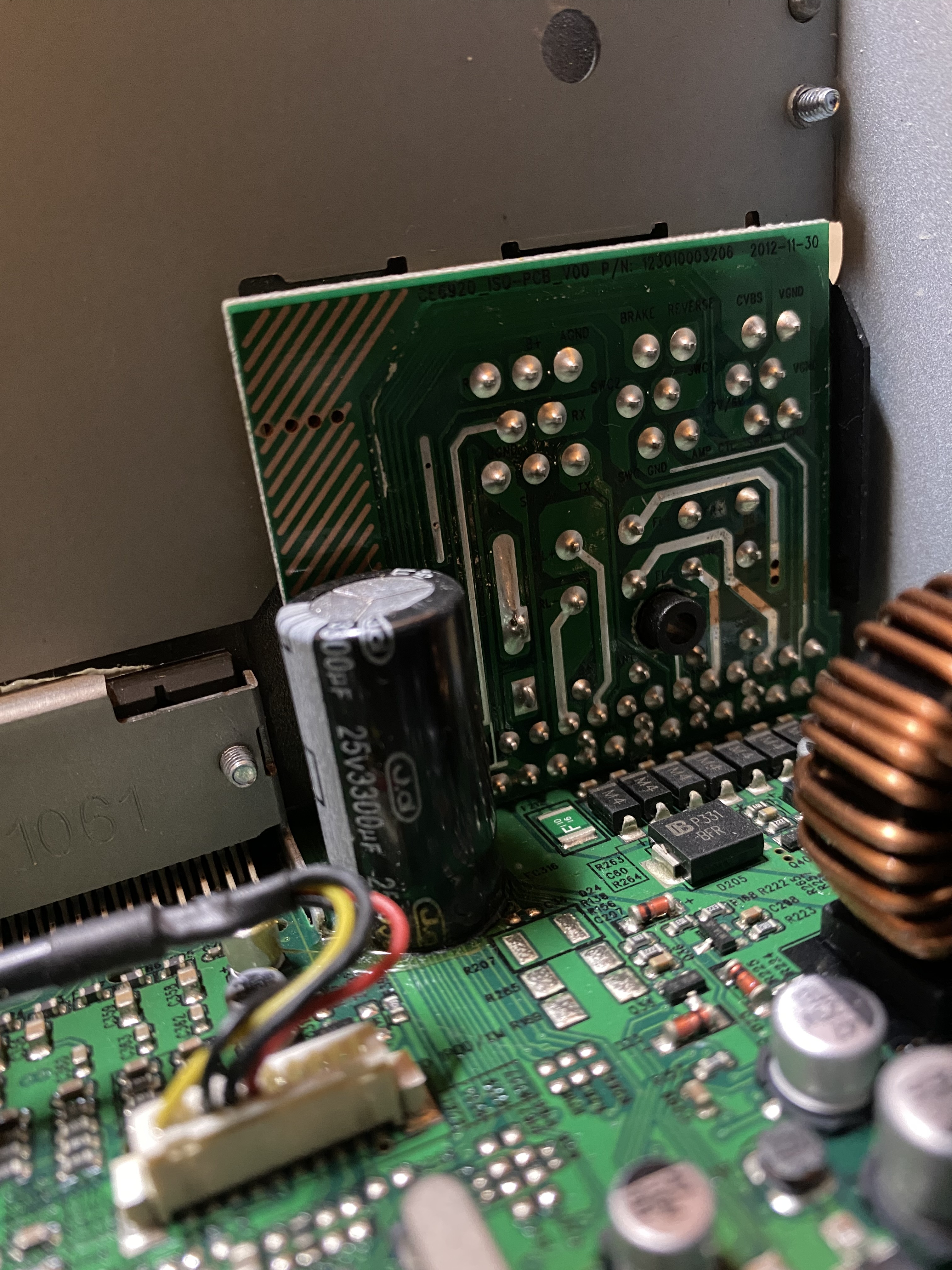

Salve a tutti, ho recuperato da un amico una bella autoradio Avic , mi è stata regalata perché i pulsanti erano tutti bloccati, smontandola sono riuscito a sistemarla e suona molto bene…
Purtroppo ha solo i connettori iso e non quelli per le uscite rca, mi piacerebbe montare un amplificatore per il sub.
Sono cavi standard? Qualcuno li ha da vendere?
Ho letto che è possibile commutare i due canali posteriori fa 52 w in un solo canale sub da 70, qualcuno ha idea di come effettuare il collegamento? Dal manuale non si capisce nulla…
Grazie mille a chi potrà aiutarmi

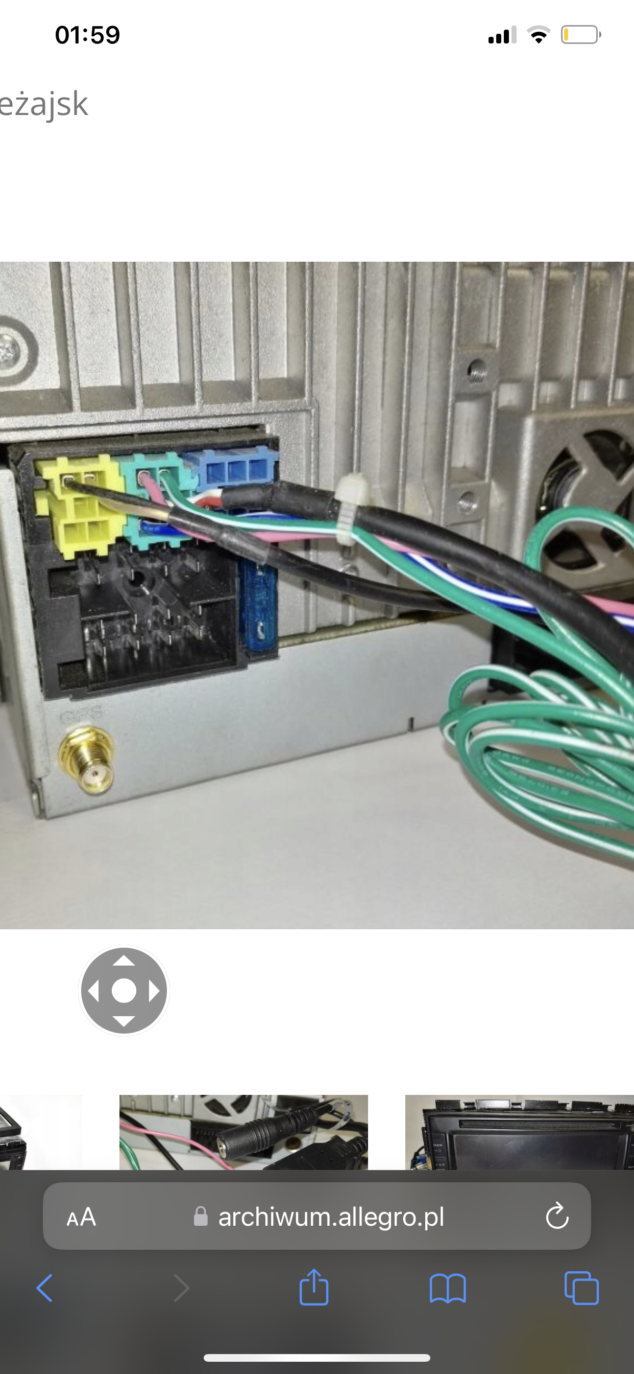

Grazie mille per la risposta… sinceramente ho provato ad impostare le uscite posteriori come sub( da menu) con un taglio a 80 hz ) prendendo i più da ogni canale posteriore, non so se ho fatto bene oppure no,suonava discretamente con tanti bei bassi , ma usavo un su woofer da pc, quindi non fa testo.
Sapevo di poter prelevare i segnali direttamente dalle uscite, ma mi pare di fare un lavoraccio, dici che la differenza è minima?
Ho messo alcune foto, uno è l’interno dei connettori, l’altra è una foto presa dalla rete, mi pare che le uscite pre , in quei cavi non ci siano

Anche secondo me, conviene prendere le uscite amplificate con un adattatore high level oppure montare un amplificatore con ingresso alto livello. Oppure un sub amplificato, sempre con ingresso anche high level.
Sulla gamma bassa in particolare, non perdi molta qualità. E non è che quella sorgente sia di qualità tale da preoccuparsi di questa cosa, nel tipico contesto nella quale verrà utilizzata.
In molte pioneer è possibile usare uno dei canali posteriori per pilotare un sub. La potenza reale è sempre comunque molto inferiore al dichiarato, per questioni di fisica.
Non ho idea se sia disponibile un cavo che renda disponibili le uscite pre, da inserire nel connettore azzurro. È possibile. Ma dovrebbe essere indicato nel manuale, nel caso.

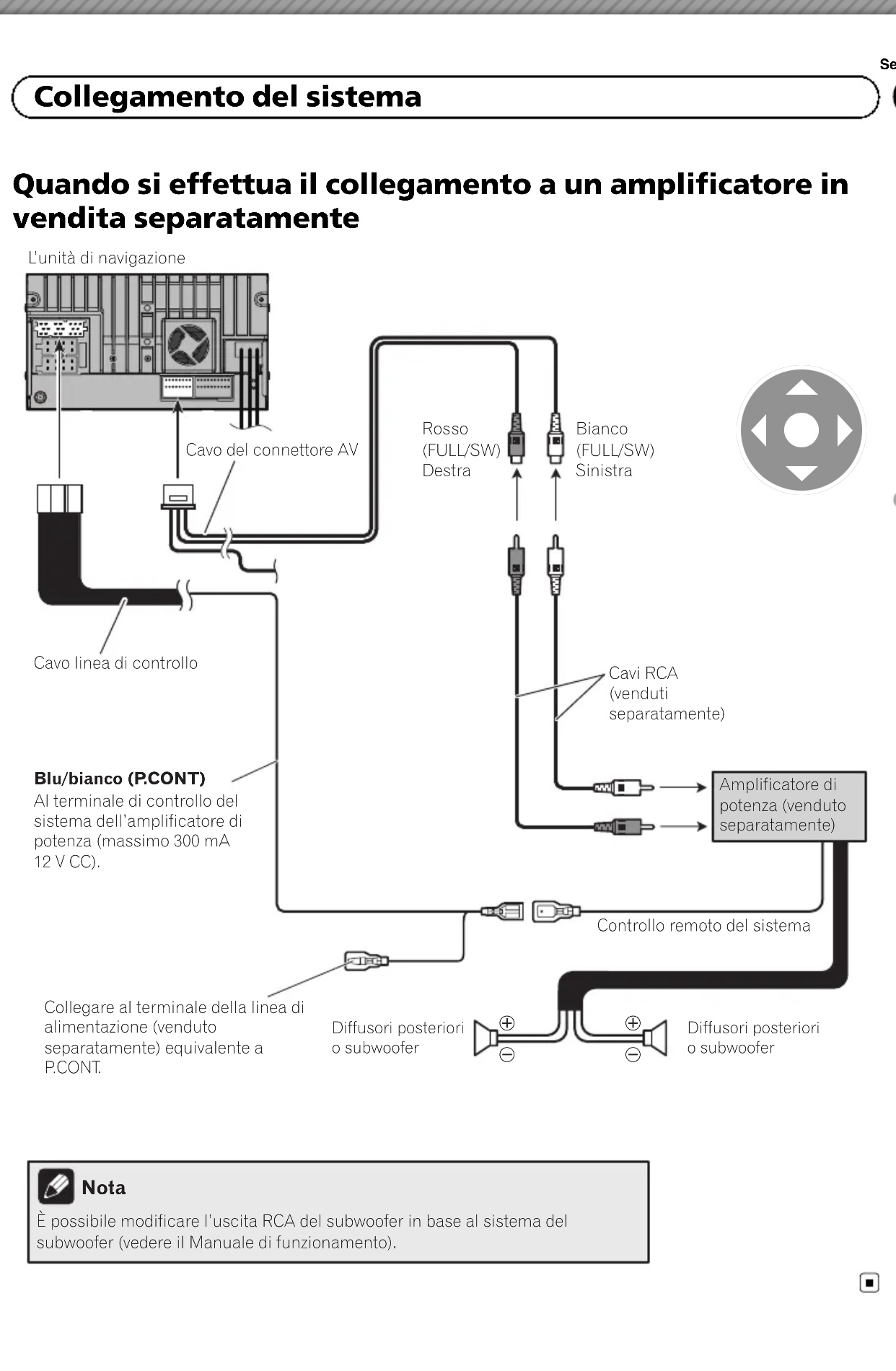

Ti vedo bello preparato, soprattutto sulle pioneer , la mia è predisposta per trasformare le uscite posteriori in uscita mono sub, ma non è scritto come collegare i fili tra di loro se a ponte o in parallelo o altro…

Questa è la parte del manuale dove spiega come collegare un amplificatore, purtroppo non è sul connettore mini iso , bensì su un connettore probabilmente solo della pioneer .
Ma se mi dite che posso tranquillamente prendere il segnale da amplificare dalle uscite bf , lo faccio senza preoccuparmi troppo

Tornando a bomba, se l’uscita pre è su quel connettore, serve per forza quel connettore. Non si scappa.
Hai provato googolare un po’ per vedere se trovi qualcosa di compatibile, con la sigla della tua sorgente?
Per quanto riguarda il collegamento del sub sui cavi delle uscite posteriori, nella mia devo attivare la funzione da setup, quindi usare il viola e viola nero.
Ma non è come mettere un ampli eh.. ^^ Peró, usando un sistema con ingresso high level, puoi usare quell’uscita per pilotare l’ampli, approfittando del filtro attivabile e regolabile sulla sorgente. Anche perchè se sei in grado di assegnare un passa alto si canali anteriori, oltre che il passa basso al sub, puoi ottenere un po’ di pressione in più, sgravando gli altoparlanti in portiera da frequenze che non sono in grado di riprodurre. :yes:

Il sub, usando le uscite amplificate, da me va collegato sul viola e viola nero, che è l’uscita che normalmente piloterebbe il posteriore destro, se non ricordo male.
Non ho mai provato, perchè uso la radio solo attraverso un’uscita digitale ottenuta per modifica, per pilotare un DSP esterno. Non uso nemmeno le uscite pre. ^^
Del connettore “fantomatico” che mancherebbe alla tua, non ne so assolutamente niente. Nella mia sorgente ci sono solo le due spine ISO e le uscite pre sono su RCA direttamente nella scocca. :)
Se non hai la spina con le uscite pre, e vuoi montare un ampli, serve che abbia gli ingressi alti livello.
