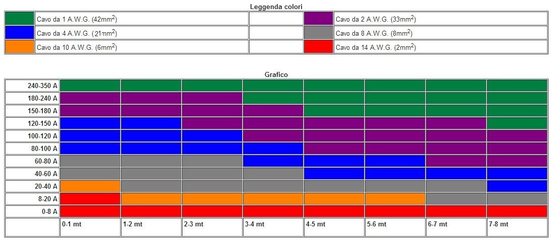

Allora, lo Steg ha un fusibile da 40A mentre il Blaupunkt due fusibili da 25A.
Quindi servirebbe un fusibile da 90A più un cavo da 16mm² stando a quanto dice la tabella che hai linkato.
Giusto così?
Messaggi: 11791
Re: Consiglio cavi alimentazione per 2 amplificatori
Devi guardare quanto assorbono i due amplificatori.
Leggi sui manuali l’assorbimento oppure guardi che fusibile di protezione adottano, se è montato esternamente (e sei sicuro che non è stato cambiato con uno di valore errato).
Il cavo lo scegli secondo tabella:
Se usi la ricerca del forum, trovi la tabella. E se leggi i messaggi che ti sono stati linkati nel messaggio di presentazione, pure. Perchè la tua domanda è stata fatta 1000 volte.
Come consiglio personale, comunque, date le sezioni ed il lavoro meccanico di passaggio del cavo, ti conviene passarne uno solo, dal polo positivo. E sdoppiarlo con un divisore, vicino agli amplificatori.
Ovviamente il fusibile va dimensionato SECONDO LA SEZIONE DEL CAVO.
Perchè se il cavo va in corto lungo il percorso, a prescindere dagli ampli collegati, il fusibile deve saltare prima che il cavo fonda l’isolante, peggiorando la situazione dando fuoco a tutto quello che gli è accanto.
Se dimensioni bene il cavo per gli amplificatori, il fusibile sarà quindi adeguato anche per essi.

Il Blaupunkt ha due fusibili da 25 mentre lo Steg ha un fusibile da 40A.
Questo significa che dovrò montare un cavo da 21mmq stando a quanto riportato nella tabella? Il fusibile dovrà essere quindi da 90A?

La circonferenza esterna non significa niente. Conta quella del rame.
Considera che la SEZIONE che trovi in tabella, è appunto una SEZIONE. Non un diametro. La sezione è l’area della superficie del rame, tagliati verticalmente.
Comunque, si. Ti serve un cavo di ALMENO 21 mm2 di sezione. Il commerciale più vicino in misura metrica, è il 25 mm2.
Il fusibile sulla batteria lo devi mettere al massimo della portata del cavo. Se leggermente inferiore ci stai dentro con la somma di quelli degli ampli, meglio.
Mi raccomando: quando acquisti il cavo, verifica che sia di RAME. Non alluminio rivestito di rame.
