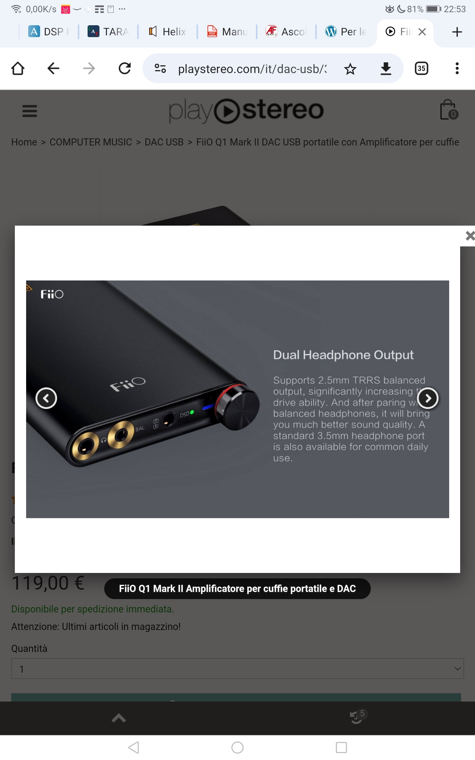

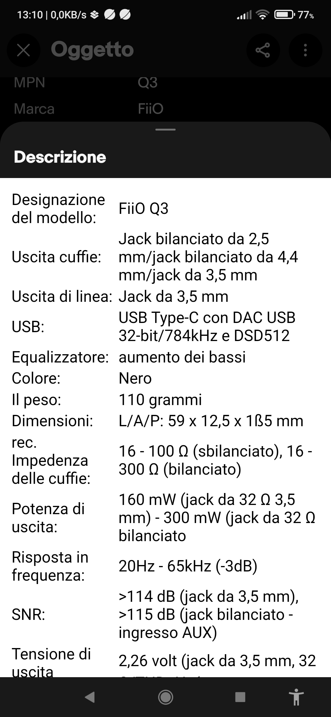

Ciao Ozama, si nel manuale non menziona la possibilità di collegamento come player via USB, però nel mio ultimo post ho spiegato che l'ho usato come player collegandolo con il FiiO Q3 che è un ampli per cuffie con dac (vedi le caratteristiche nei due screen) con un cavetto "direzionale OTG" sempre di marca FiiO dove collego l'USB - C con la FRECCIA " >" alla sorgente (lettorevFiiO M6) e l'altra USB - C con la freccia " <" la collego all'ingresso dell'ami/Dac (FiiO Q3). :yes: (vedi foto allegata)

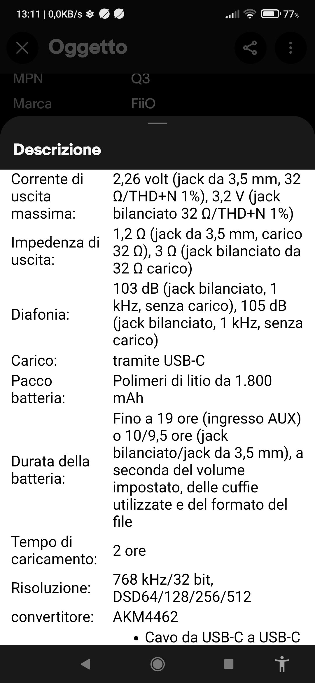

Questa configurazione, come ho detto nel post precedente, la uso perchè il FiiO Q3 ha un'uscita per cuffie bilanciata e così ci collego le mie cuffie Sennheiser ( la risposta audio in modalità bilanciata è mooolto più dettagliata rispetto a quella sbilanciata). ;)
Per cui, detto questo, visto che con il dac dell'ampli esterno il FiiO M6 "fa tranquillamente da sorgente", di conseguenza posso collegarlo al DSP.... Non credi?
Il problema è che usando il cavo in dotazione del FiiO M6 (che utilizzo per la ricarica/trasferimento dati dal pc) collegandolo al DSP Helix non lo legge ciò significa che il cavo non è OTG. Domani Amazon mi dovrebbe consegnare un adattatore USB - C OTG a USB 3.1..... Vediamo se con questo adattatore OTG il DSP lo vede ^^
Errata corrige: ho sbagliato nel digitare il modello D; l'ampli è il FiiO Q1 Mark II (allego foto)

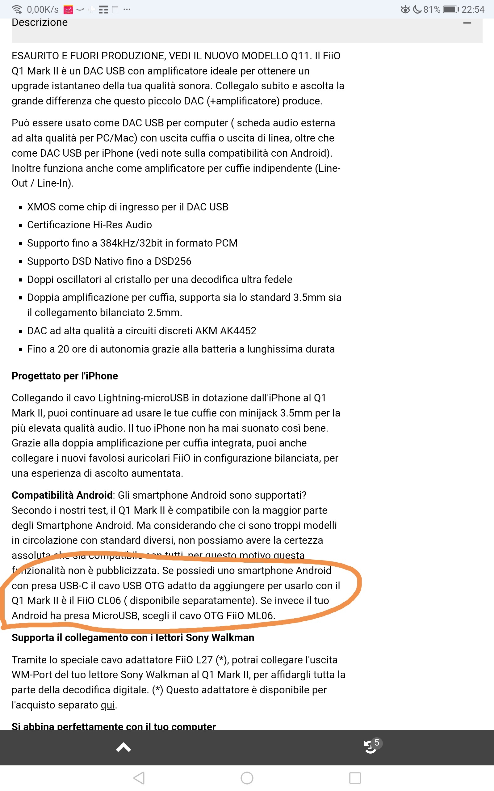

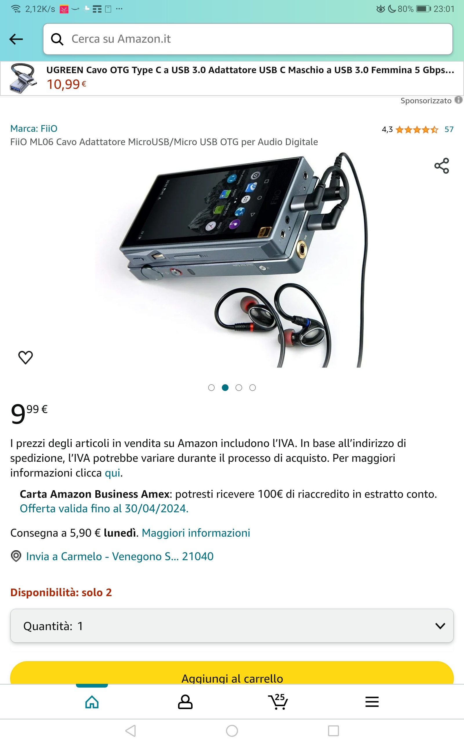

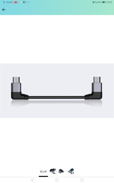

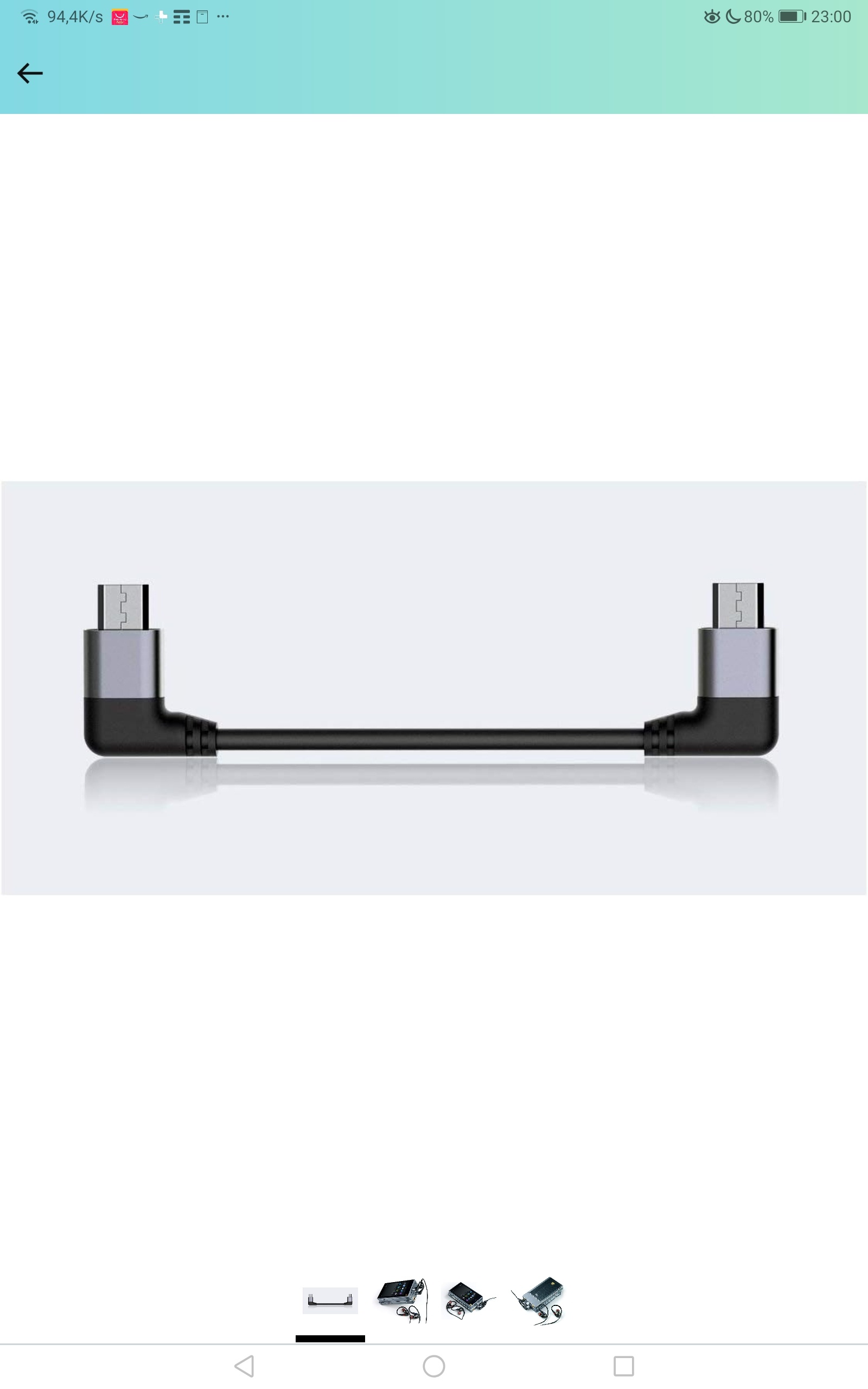

Salve ragazzi, ho acquistato sia il cavo USB-OTG e sia gli adattatori e collegandoli al telefono vengono riconosciuti tranquillamente dal DSP e devo dire che ascoltando musica da Amazon HD e tutta un'altra storia, tra l'altro ho installato anche l'app USB AUDIO PLAYER PRO (vers. a pagam.) che tra le altre funzionalità ha una in particolare molto interessante in quanto bypassa l'amplificatore interno Android del telefono inviando direttamente l'audio "originale" all'uscita USB....very very good😉, peccato che attualmente per quanto riguarda il streaming si può solo ascoltare da Tidal e da Qobuz e non accetta Amazon HD che tra l'altro io sono abbonato e che costa meno rispetto alle altre 2 con una libreria che include parecchi brani in Ultra HD, vorrà dire che userò l' app per i brani scaricati sul tel. e Amazon per lo streaming 👍
Purtroppo il FiiO non riesco a farlo riconoscere dal DSP né con il cavo OTG usato per il tel. e né con gli adattatori...... farò un ulteriore prova con il cavo USB-OTG apposito per il FiiO che ho già ordinato e che dovrebbe arrivare in questi giorni, se non dovesse funzionare farò il reso e continuerò ad utilizzare il tel.
Sicuramente voi direte perché usare il FiiO quando il tel fa la stessa cosa? Semplice, posso ascoltare la musica per ore senza scaricare la batteria del tel. poiché l'USB del DSP Helix non consente la ricarica 😞
