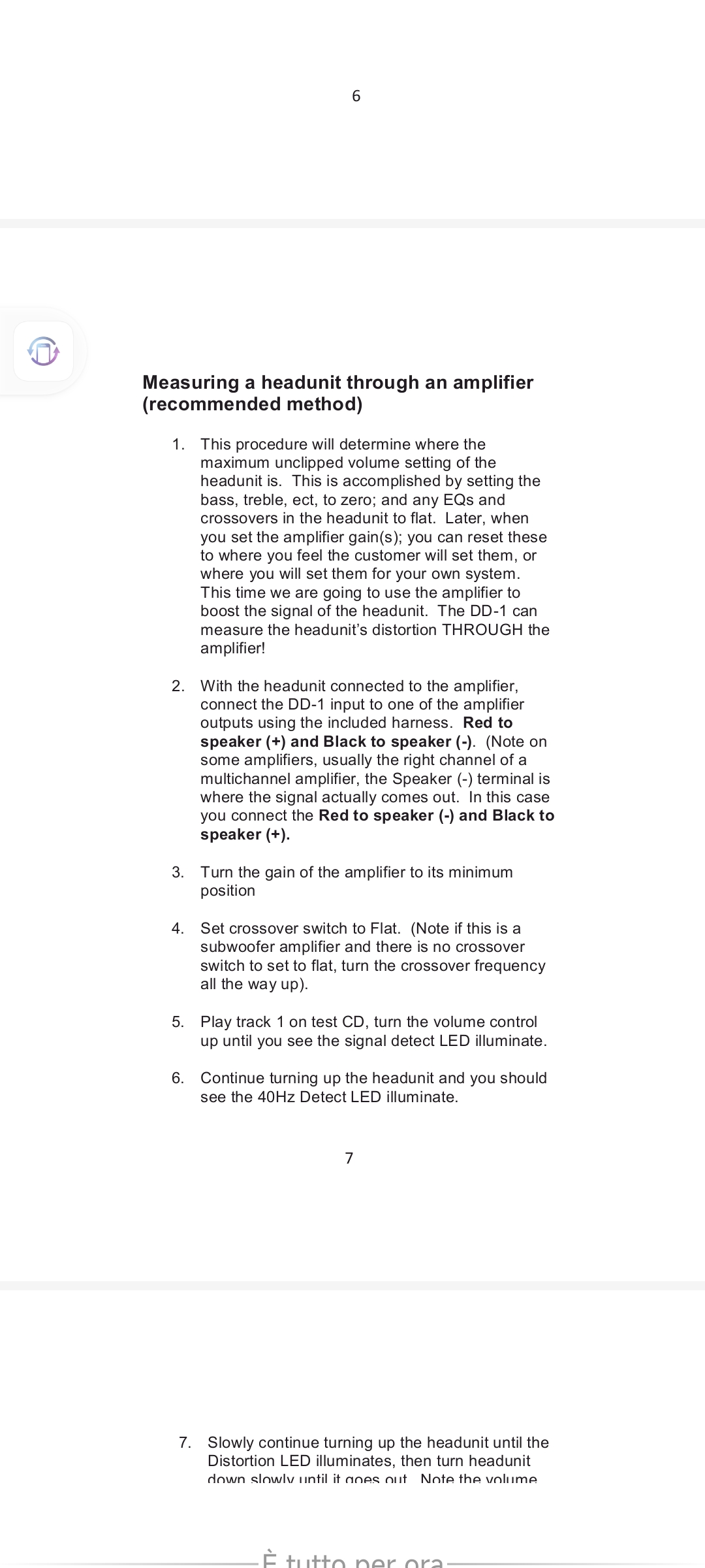

Buongiorno rieccoci qua , finalmente il prodotto è arrivato ma non riesco a farlo funzionare. Ho visto vari video e ho letto la procedura nel manuale, ma evidentemente sbaglio qualcosa.ozama ha scritto: ↑23 lug 2023, 23:18 Esatto.
Come ho scritto anche sopra, nell’intervento che hai quotato, anche la sorgente, a tutto volume, puó andare in clipping. Anche sulle uscite pre.
Quindi, misurare A CHE LIVELLO DI VOLUME LA SORGENTE ANCORA NON DISTORCE, con un file a 0 db, è una delle cose UTILI che puoi fare con quello strumento. Magari con un segnale di frequenza adatta e smanettando i toni, per valutare se c’è margine di sovraccarico se poi li userai.
In genere il problema è più sentito con le sorgenti di serie che escono in high level. Ma anche le uscite pre delle sorgenti commerciali possono distorcere. Specie con i toni o l’equalizzatore in esaltazione.
Allego uno screen della procedura su come utilizzarlo provo a descrivere quello che invece ho fatto io da come ho capito.
Penso di aver fatto giusto..il mio setting e autoradio DSP e amplificatore...ho scollegato i cavi di potenza del amplificatore il + e - dei due canali..metto due sonde in un canale..sonda rosso nel + e sonda nera nel - dell' uscite speaker...gli RCA rimangono collegati...amplificatore con RCA che va al DSP e dal out DSP che vanno all autoradio...l smd e acceso con led verde...faccio partire la traccia..avendo messo tutto flat e inizio a salire con il volume del autoradio..sul SMD non appare nulla..rimane solo il led verde che lo indica accesso..non appare nessun segnale o luce nel led appunto del segnale,nessun rilevamento del 1khz nel led dove dovrebbe indicare la rilevazione di tale frequenza ..nulla...
Dai video su you tube non capisco..c'è chi mette la sonda nera al ground e rossa al + speaker..chi le usa entrambi sugli speaker + e -...chi toglie solo i positivi dei cavi di potenza lasciando i negativi..e mettendo la rossa nel + dello speaker e sonda nera nel ground...non so che fare dunque

Dall' "OUT DSP " all'autoradio?Mattia890 ha scritto: ↑26 lug 2023, 13:26
Re: SMD dd-1 ( accessorio essenziale oppure no? )
No...l autoradio entra nel DSP in " IN " ..mentre dalle uscite out del dsp partono gli RCA che vanno agli amplificatori
Ma se provi con gli AP collegati l'impianto suona con traccia a 1000hz? Su tutte le uscite?
Mmmm no...e vero che c'è di mezzo il dsp ma ho vari preset e dunque ho fatto la prova con il preset che mi attiva solo una coppia di altoparlanti e il relativo amplificatore.
Mi hanno consigliato di provare così...chi me lo ha consigliato ha questo prodotto...
Scollego i cavi di potenza degli speaker,però tolgo solo i positivi di entrambi i due canali,il meno di ogni canale di lasciarlo collegato...successivamente mettere la sonda rossa al + dello speaker...e poi fare anche il test con il + del altro canale...
Comunque mi ha detto di fare così,emettere la sonda nera al ground,la massa di fianco al positivo che alimenta l amplificatore.
Poi di andare al autoradio fare partire la traccia da 1000 hz e mettere il volume al massimo...io ho detto,ma se il led si accede di rosso prima ?....e lui mi dice che non si accende...non distorce mi ha detto,ma comunque qualora non si accende per davvero lo tengo al massimo,altrimenti imposto l autoradio con volume più basso.
Successivamente senza toccare collegamenti ecc..di procedere con il gain?..però non e ciò che ho letto nel manuale...
