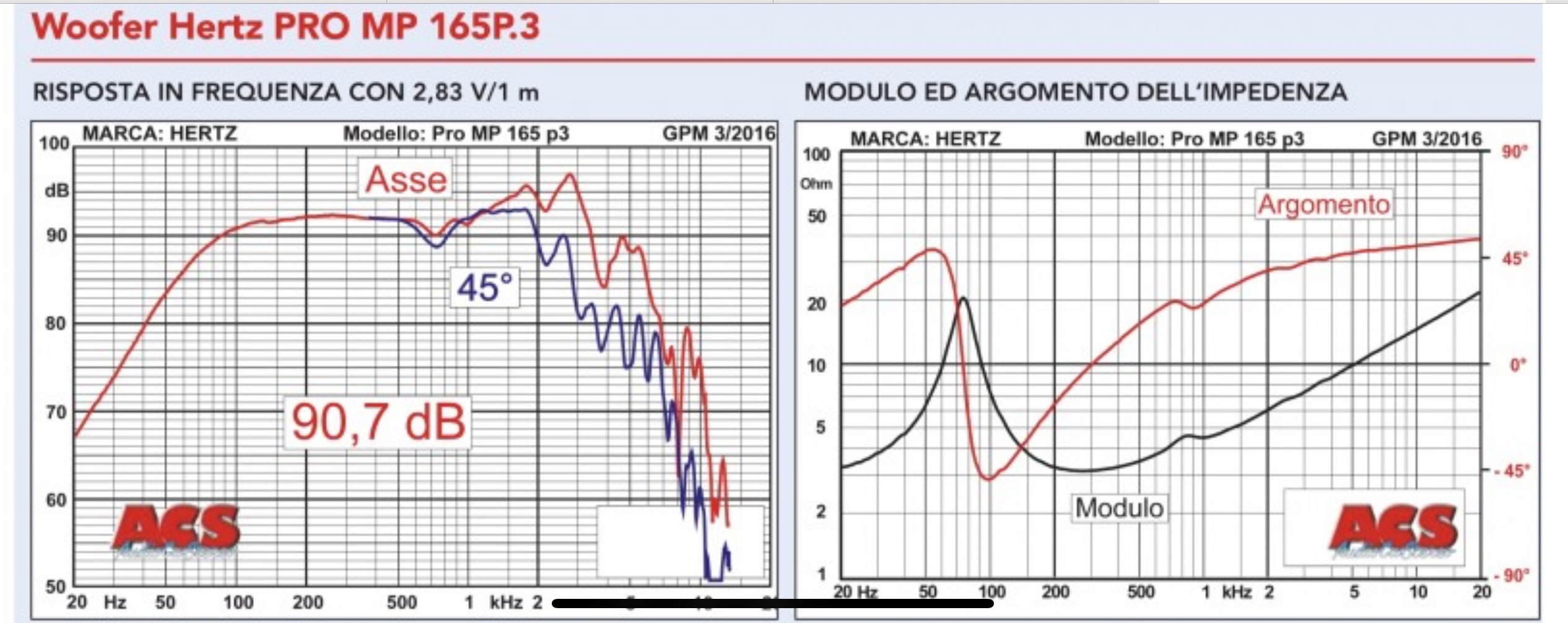

Per capire a cosa serve dichiarare la risposta in frequenza, seppure anche in modo veritiero:
Questa è la risposta in frequenza dei woofers Hertz MP165P.3 dichiarata dal costruttore, PRESUMIBILMENTE su pannello IEC in condizioni anecoiche, ovvero in assenza di riflessioni che si sommano alla misura diretta:
Questa è la risposta in frequenza e impedenza degli Hertz MP165P.3 misurata da ACS in condizioni anecoiche simulate, su pannello IEC, come presumibilmente fatto dal Costruttore:

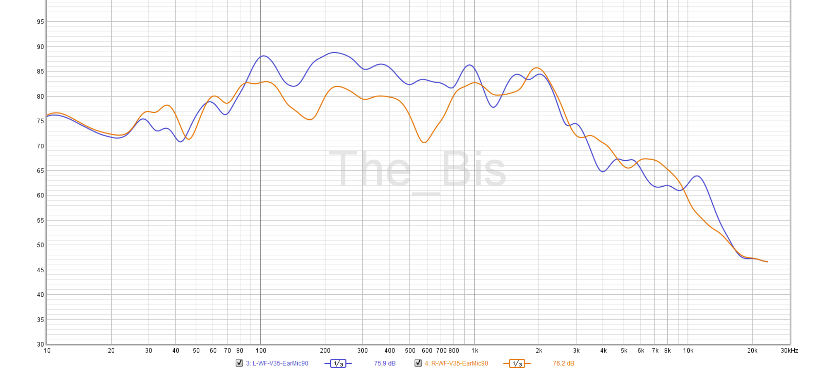

Questa è la risposta MISURATA SULLA MIA MACCHINA DAL POSTO GUIDA degli stessi woofers non filtrati:
Blu: sinistro, arancio:destro.
Questo dovrebbe farti capire che quando un altoparlante lo installi nell’ambiente di lavoro e valuti cosa ti arriva REALMENTE nel punto di ascolto, la risposta dichiarata puó essere solo valutata come INDICATIVA delle POTENZIALITÀ. :)
L’altoparlante è un “eccitatore elettro meccanico” dell’aria che ti sta intorno. Quindi, quando muove l’aria, questo movimento arriva alle tue orecchie in modo dipendente dalle perturbazioni che si creano interagendo con gli oggetti circostanti. E le variazioni di pressione che arrivano al timpano sono la somma vettoriale di tutte le onde che si creano. Che in base al tempo di arrivo, stabilito dal percorso che fanno, possono sommarsi e sottrarsi in varia misura. :hmm:
Per farti un esempio, immagina una vasca da bagno piena d’acqua perfettamente ferma, con una paperella che ci galleggia. Poi butta il sapone ad un metro dalla paperella. Ed osserva il movimento della paperella.
Vedrai che a questa arrivano molte onde, dopo quella diretta che la fa sussultare per prima. E ci vuole anche un certo tempo perchè l’acqua si fermi. Per cui la paperella andrà su e giù tante volte e con escursioni DIVERSE, in base a come gli arrivano le onde riflesse dalle pareti della vasca.
La paperella rappresenta il tuo timpano, ed il sapone rappresenta l’altoparlante. :)
Questa è la vita reale. :D
Mentre in un sistema ideale la vasca è un oceano infinito, perfettamente fermo in assenza di qualsiasi vento e corrente. E pieno di un liquidò che assorbe all’istante ogni eccitazione dopo la prima che arriva alla paperella.
In sostanza, in base al volume della macchina, alla posizione di installazione, alla posizione in cui tieni il sedile, all’assorbimento/riflessione dei materiali presenti più o meno “in traiettoria”, quello che fa l’altoparlante arriverà alle tue orecchie modificato.
Da questo esempio spero che si capisca anche che è molto importante poter intervenire sul suono a monte in tutti i modi possibili e in modo differente per ogni altoparlante. Da cui: i crossovers elettronici degli amplificatori sono del tutto inadeguati. E più possibilità offre il sistema, maggiormente accurata potrà essere la taratura. :yes:

Io ho “allargato la questione”, mostrando che tra la risposta misurata su un pannello IEC e quello che poi sentirai nel punto di ascolto, c’è poca attinenza comunque. Quindi non ha molto senso prenderla come riferimento. ;)
Se guardi, si vede roba in calo sotto i 100 Hz. Ma si tratta di un apporto dovuto all’abitacolo, che confina verso il microfono quel poco che c’è. Si capisce dal decadimento.
