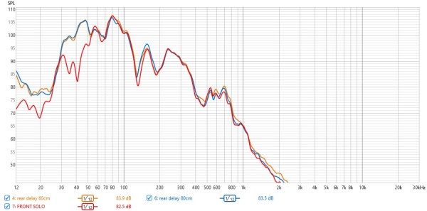

Ed infine la somma con il posteriore ritardato di 60 ed 80cm.
Ho messo queste due misure perché sono quelle che danno una misura piú distante rispetto al wf senza alcun ritardo.
La house curve del wf posteriore é 50-200hz mi sembra butterworth.
Il woofer posteriore é regolato ad un livello piú basso rispetto al fronte, quindi non mi aspetto la canonica somma dei due, ma si vede chiaramente come rispetto al wf anteriore subisce una sorta di cabin gain sotto i 55hz dove l'anteriore cala, mentre il posteriore aiuta in tal senso.
A mio parere il ritardo di 80cm é quello che forse va meglio degli altri.

Interessante. :hmm:
Logico che queste misure sono relative alla tua installazione. Quindi la cosa è sempre da valutare, caso per caso. Anche se si vede chiaramente che i woofers posteriori non possono sostituire un sub, se “ben gestiti” potrebbero aumentare il piacere d’ascolto, nel caso il sub non si possa installare. :hmm:
Io ho tentato qualche volta, quando non esistevano i DSP. Ma in generale, il posteriore creava più casini che altro. Tuttavia, con gli attuali “strumenti”, mi sembra che valga la pena fare dei tentativi. :yes:
Da come hai scritto, le misure sono con entrambi i canali L ed R attivi.
Quella che dona maggiore estensione, pare proprio la prima, con fase invertita. Che poi peró cancella sopra. E c’è da aspettarselo, ovviamente.
Potresti provare a tagliarli passa basso, facendo naturalmente varie altre prove, per cercare di riportare su quei 40 Hz che in TUTTE le altre misure cancellano.. Che, a mio parere, sono proprio quelli di cui avremmo bisogno per aumentare la sensazione di profondità. :hmm:

@ozama quello sopra è solo il sinistro, come indicato.
Un'altra prova che potrei certamente fare è dare al posteriore un taglio acustico di 100hz, tanto è chiaro che sopra non ho benefici, e magari aiuta a cancellare meno la zona intorno gli 80.
Come sempre le soluzioni/possibilità sono pressoché infinite, ma per fare un lavoro certosino dovrei rifare le misure e fare un pó di simulazioni.
