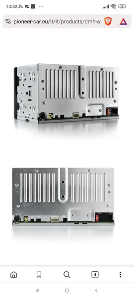

Vi allego la parte posteriore della mia autoradio ma mi pare di non vederla.
Qualora non fosse davvero presente non ci sono alternative giusto?

Per la cronaca, il tuo DSP ha l'ingresso ottico mentre la sorgente ha, ma non sempre, un uscita ottica.

Purtroppo, se praticamente tutti i DSP che si rispettino hanno uno o più INGRESSI digitali in standard SPDIF, quasi sempre di tipo ottico TosLink (il nome del connettore con lo sportellino), quasi nessuna sorgente da plancia ha una USCITA digitale.
Inoltre, occhio a non confondere i termini “INGRESSO” ed “USCITA”. Perchè il trasporto digitale ottico, NON È BI DIREZIONALE. Va dalla sorgente (che ha pertanto una USCITA) verso l’utilizzatore (che ha l’INGRESSO).

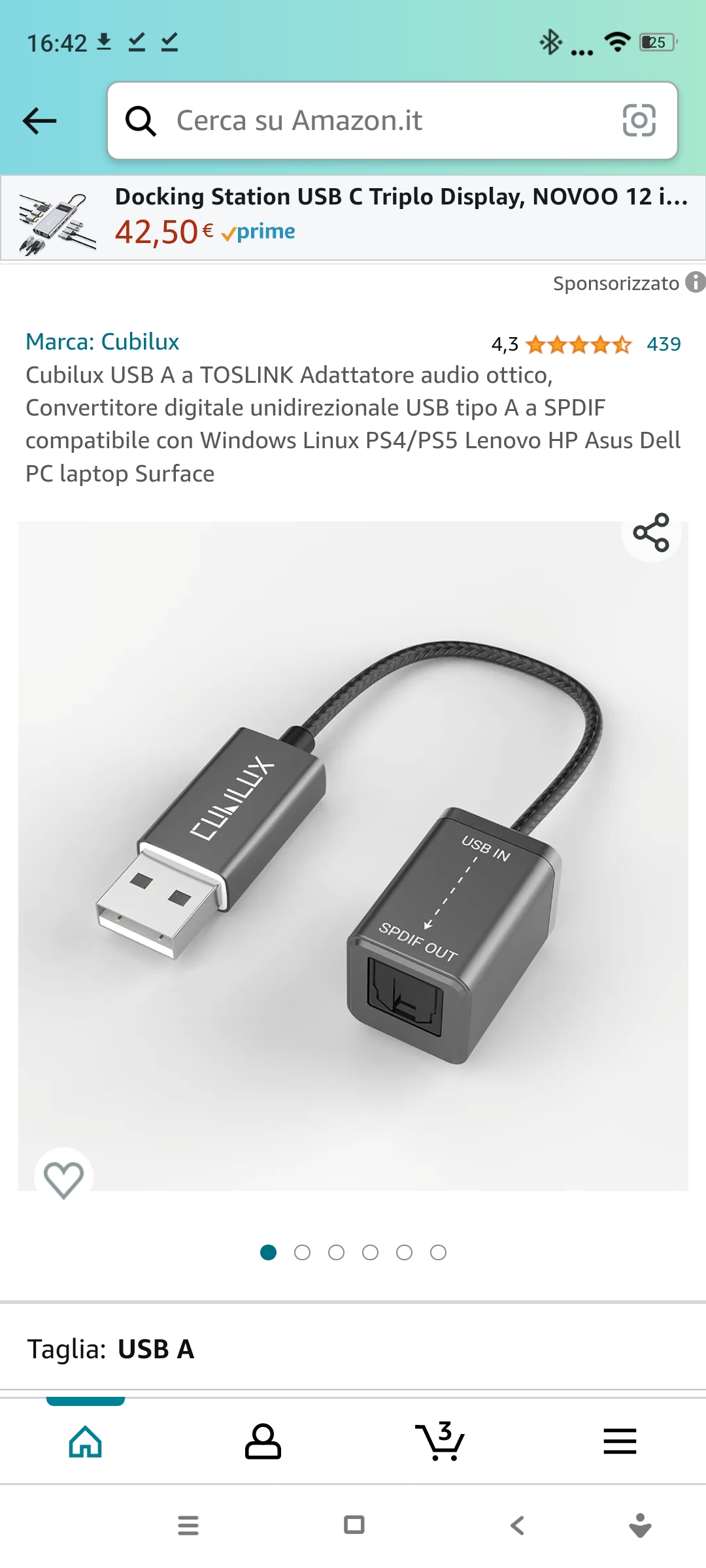

Mi avete acceso una piccola idea,ditemi se ho capito bene!.
Dato che io mio DSP mi permette dal remote di switchare le 3 modalità AUX,SORGENTE E OTTICO...
e se per gli ascolti in alta qualità anziché utilizzare accrocchi o convertitori A/D per poter entrare poi nel ottico del dsp,non e che potrei acquistare un lettore audio o qualcosa di simile da posizionare vicino la sorgente,ma che abbia appunto un uscita un ingresso ottico!
Così da collegarlo in maniera diretta al ottico del dsp e usarlo per gli ascolti di un certo tipo.
Si può fare?
Se si che tipo di apparecchio o lettore con attacco USB magari mi consigliate di acquistare con ingresso spdif naturalmente.
In questo modo non perdo la sorgente e posso cambiare a mio piacimento

Puoi anche usare il cellulare. Cosa hai?
Re: Dubbio nel utilizzo dell' uscita ottica
Redmi note 12 pro
Esatto..
Pensa al foro che hai nella parte bassa e posteriore del corpo..
Oh. Che poi c’è chi lo usi in modo improprio, è un fatto eh..
Scherzi a parte, è possibile.
Audison fa un datato ed obsoleto “Bit Ppay HD”, da controllare con il DRC MP o con il proprio telecomando mando IR, da collegare ad un display, per vedere quello che stai facendo. Praticamente un adattamento hardware di un player multi mediale domestico.
Alpine fa un player HD di altissima gamma che ha anche l’USCITA digitale ottica:
https://shop.alpine.it/products/hds-990 ... dia-player
Ho sentito che esiste anche un modello più economico, non importato, simile da vedere, e l’ho visto su un’auto ad un raduno.
Poi c’è la possibilità di modificare qualche sorgente, dotandola di uscita digitale. Ad esempio, @Alessio Giomi ha una Pioneer 2 DIN CON apple Car Play, se non ricordo male, modificata. Ed Io ho una vecchia sorgente da plancia Pioneer 1 DIN, che non legge materiale non HD, modificata da Etabeta (utente ed amministratore del forum) con uscita digitale ottica.
È anche possibile utilizzare dei DAP commerciali come i Fiio, cercandone un modello con uscita digitale. Ma non sono più semplici da usare, rispetto ad un telefono con cavo OTG ed adattatore. Hanno sempre un display molto piccolo e devi controllare il volume dal controller del DSP.
Allo stesso tempo, esistono DSP che possono essere dotati di ingresso audio USB diretto, in modo da poter essere collegati direttamente a telefoni Android o iOS, o a sorgenti da plancia Android con possibilità di USB O5G, senza adattatore USB/ottico.

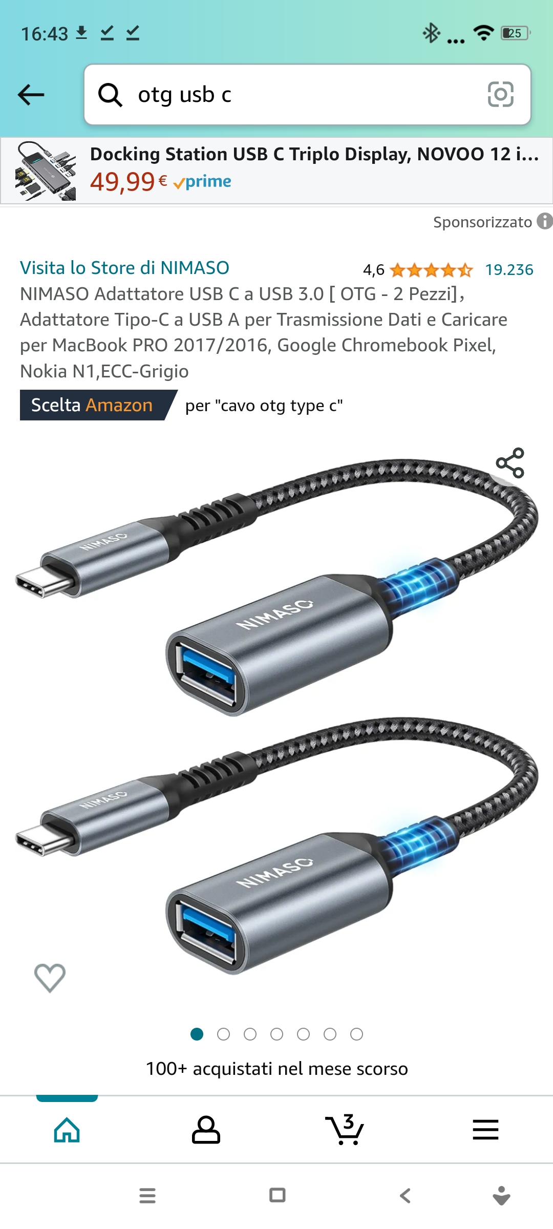

@ozama
Mi sa che allora prima di tutto proverò con connessione otg.
Tale metodo però riguarda solo il fattore qualità audio giusto?..
I problemi relativi alle interferenze ecc quelli giustamente rimangono vero,dato che comunque il collegamento avviene da A/D con gli RCA.
Mi chiedo se allora con il telefono ne vale la pena...
O forse intendi che e possibile utilizzarel uscita l'ingresso digitale del dsp con il mio telefono?..con qualche cavo che mi permette di adattarlo sotto forma di uscita ottica?
Così da poter cambiare il metodo di riproduzione dal remote del dsp attivando spdif e sfruttando un mio telefono come sorgente?
Tutti gli altri metodi da come leggo prevedono o modifiche oppure ci sono apparecchi con costi improponibili.
Io vorrei proprio trovare il modo di non sfruttare più gli RCA insomma quando lo ritengo opportuno.

Tornando al discorso del ottico,sono queste le cose di cui ho bisogno?
Con l aggiunta del cavo ottico di almeno 4 metri che dovrò prendere naturalmente.
Vanno bene questi?
Grazie per le informazioni.
E strano che sento interferenze,e impercettibile ma c'è..ma credo non sia un problema di collegamento...anche a radio spenta credo sia proprio la turbina..però e impercettibile dunque non mi crea fastidi.
Vanno bene questi?

Ciao,ho letto tutto quanto è sei stato come sempre molto esaustivo.
E da quanto ho capito ciò che vorrei fare io rappresenta la categoria toslink!
Per quanto riguarda la lunghezza del cavo dovrei trovare un escamotage per renderlo più corto possibile.
Purtroppo il dsp è nel baule allo schienale e dunque anche non volendo far fare al cavo ottico un giro lungo dal battitacco,da sotto lo sterzo ecc...facendolo passare magari dal centro del auto,e intendo che avendo il telefono che utilizzerò come mezzo di riproduzione sul supporto al centro del cruscotto il cavo dovrà per forza partire da lì,e facendo passare tutto dal centro del auto credo che la lunghezza potrei ridurla intorno i 3,ma avendo preso le misure a casa con un metro credo che dovrei farcela anche con 2,5 metri.
Questa riduzione da 4 a 2,5 può essere considerato un buon vantaggio nel ambito dei problemi relativi alla troppa lunghezza del cavo?.purtroppo per renderlo più corto possibile l unica soluzione sarebbe avere il dsp nel cruscotto e nel mio caso non e possibile.
Dunque se mi puoi confermare che quei due prodotti di Amazon che ho allegato vanno bene li compro,così compro pure il cavo e inizio a provare questo nuovo mondo.
Immagino devo nuovamente tarare il tutto.
Di certo il volume del telefono dovrà rimanere sempre al massimo,in modo da avere la massima risoluzione dal dispositivo di riproduzione.
Il main del dsp credo che sia giusto lasciarlo a 0!
Il dsp mi dà la possibilità di pomparlo fino a +20db ma eviterei.
Quindi dovrei ritarare il gain degli ampli solo,e se sono fortunato magari,facendo le nuove misure,potrà rimanere esattamente dov e...
