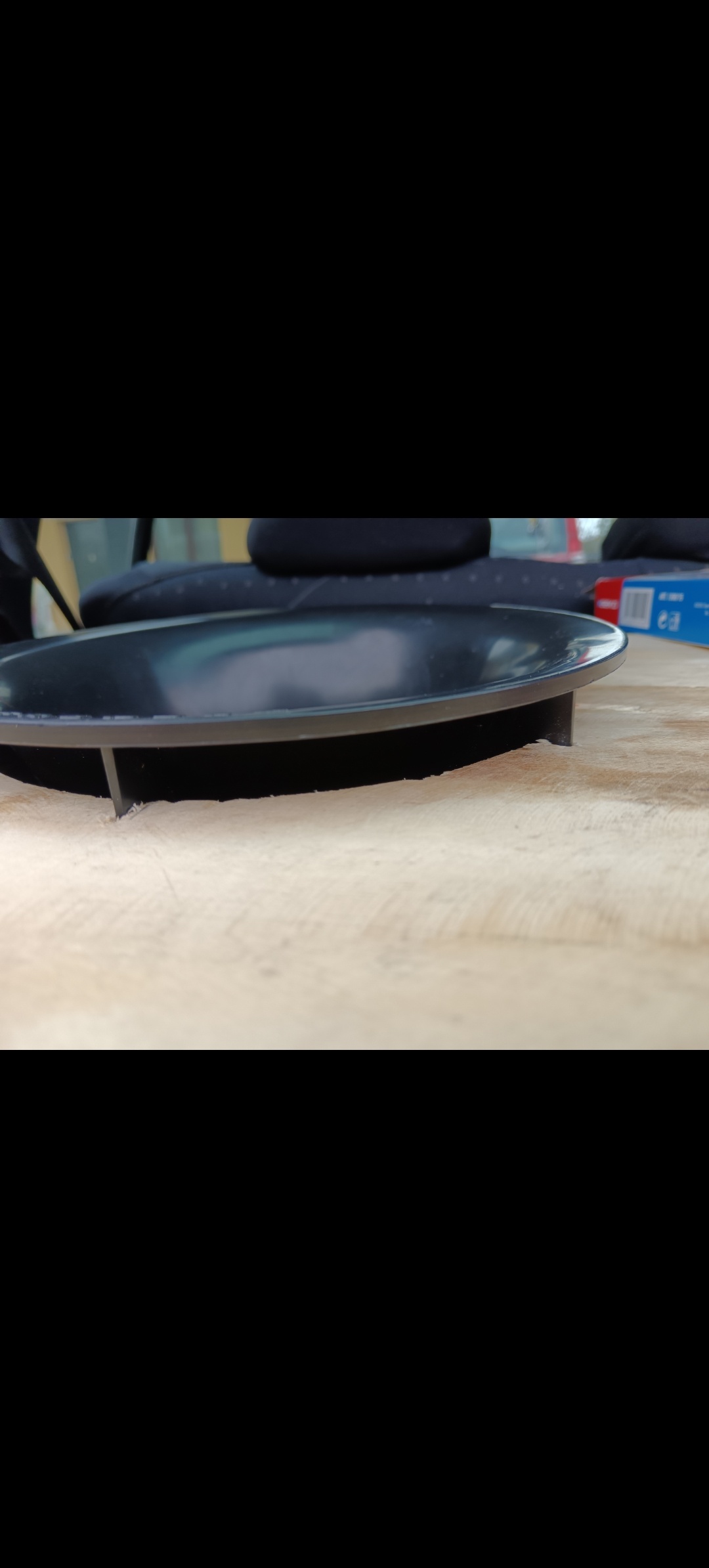

Ma se la flangia è “conica” e non arriva in battuta, a parte l’estetica orrenda, non sigilla.
Deve in qualche modo arrivare a pari.
Per questo gli ho chiesto una foto piú dettagliata. Se è fatta come le flange che ho visto fino ad ora, le alette sono fatte per offrire il diametro corretto al foro, dato che il profilo è conico. Ed il bordo deve andare in battuta. Non sono da incassare, ma devono entrare un po’ forzate nel foro.
Parliamo di una flangia commerciale costruita appositamente. Ci sarà un modo per fissarla, che sia prevista dal costruttore.
Re: Consigli ricostruzione reflex con box già pronto
Secondo me è conica fino ad un certo punto, poi comincia una parte piatta sul bordo.
Bisognerebbe prendere un po' di misure.
Ma vediamo se da foto migliori si vede meglio. Magari una ripresa del profilo della flangia.

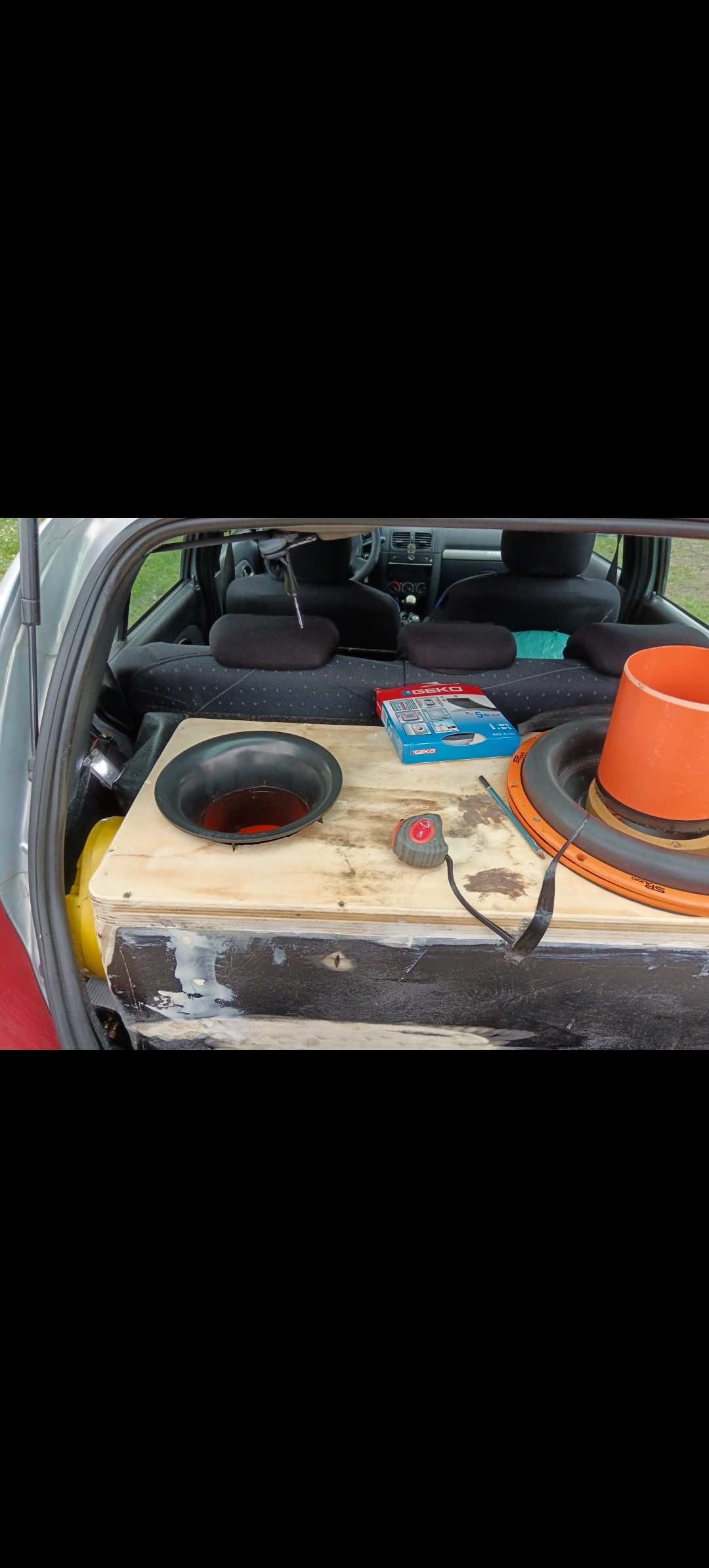

Qui, per esempio sembra ci sia qualche cm di bordo piatto:

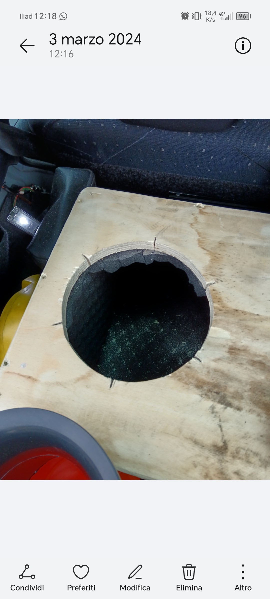

Ho provveduto a fare gli intagli come consigliato e devo dire che adesso sembra ben fissato, per sigillare userò sempre questi spessori in spugna adesivi (servono per isolare le finestre ecc,) un ultimo dubbio che mi sorge è ma essendo il tubo curvo come faccio a sapere la lunghezza reale, dovrei farlo da 43cm... L'ultima parte del tubo quella vicino il sub è "regolabile" e prima di chiudere tutto vorrei fare in modo di sistemarlo più preciso possibile per non sbagliare l'accordo

La lunghezza del tubo cilindrico con la curva si dovrebbe misurare al centro, al centro del cerchio del cilindro...capisco che non è facile, ma se hai un metro di quelli flessibili è fattibile, poi la differenza di uno o due centimetri su 43 non cambiano le cose, comunque meglio 44 che 42cm.
Bene, non so se è poggiato provvisoriamente ma direi che deve scendere ancora di più. Se non riesce, a questo punto bisogna allargare un po' il foro, come diceva Ozama.
Una domanda: ma tu gli altoparlanti li tratti così?
download/file.php?id=49998&sid=6ecc7710 ... &mode=view
Non sono vassoi dove poggiarci sopra qualsiasi cosa.....
La lunghezza del tubo dovresti prenderla al centro, lateralmente al tubo, col metro flessibile.
Un'altra cosa, prima di chiudere tutto, cerca di aspirare quella segatura che potrebbe danneggiare la bobina mobile dell'ap.

Grazie del consiglio, certamente! Ho aspirato tutto prima di chiudere, il pezzo di tubo pesa neanche 100g non è un martello da 8kg lo stavo maneggiando ed era a portata di manoLustrike ha scritto: ↑3 mar 2024, 17:19 Bene, non so se è poggiato provvisoriamente ma direi che deve scendere ancora di più. Se non riesce, a questo punto bisogna allargare un po' il foro, come diceva Ozama.

Come detto, ed ora che vedo altre foto ne sono assolutamente certo, la flangia deve andare a pari e le alette sono quelle che determinano il diametro del foro da eseguire per fissarla. Si capisce perchè la flangia ha un bordo piú largo delle alette e le alette non seguono il profilo della conicità.
Ho appena smontato la flangia da un mio vecchio sub Jamo dell’impianto AV di casa, ed è fatta IDENTICA, salvo che è piú piccola, perchè parliamo di un 20 cm in un mobile da circa 35 litri. Ed il proseguimento del tubo è in cartone, come nella maggior parte dei prodotti commerciali di questo tipo.
Il diametro del foro deve par passare le alette con un minimo di attrito e la flangia deve poggiare stabilmente, in modo da poter interporre materiale sigillante. Al limite, la colla vinilica. Poi, in quel caso, serviranno anche certamente le viti.
Quel montaggio non è corretto. Si muoverà sempre e non sigillerà mai, sotto la pressione dell’aria mossa. Non esiste che possa stare cosí. Il foro va realizzato con precisione o va fatta una flangia che ne modifichi il diametro, con altrettanta precisione. E non vanno assolutamente fatti gli i tagli.
Non insisto piú.
Non insisto piú.

A questo punto se Ozama ha sotto mano una flangia identica ed ha un bordo sufficiente che batte sulla tavola, va assolutamente fatto come dice lui. Io non ne ho mai smontata una....ozama ha scritto: ↑4 mar 2024, 7:35 Come detto, ed ora che vedo altre foto ne sono assolutamente certo, la flangia deve andare a pari e le alette sono quelle che determinano il diametro del foro da eseguire per fissarla. Si capisce perchè la flangia ha un bordo piú largo delle alette e le alette non seguono il profilo della conicità.
Non insisto piú.
Sorgente: CarPC con DAW
Assolutamente, si istalla come dice Ozama.
Però delle volte o perché il tubo è lungo e non va tutto dentro il box o per altre esigenze particolari, la flangia si può mettere anche sollevata dal piano del box, però è pacifico che non deve sfiatare niente, quindi nel caso il tubo dritto va incastrato e sigillato sul pannello del box.
Certamente è preferibile una flangia a filo pannello.
Vista la forma del bordo della flangia, ci starebbe bene anche una fresatura di qualche mm.niko ha scritto: ↑4 mar 2024, 22:35Assolutamente, si istalla come dice Ozama.

Fatto, cambia poco, come già detto il problema non è che si sente piano e che non si sente proprio, vedo la membrana muoversi un sacco ma con poca resa, sembra come se la cassa fosse aperta come se il sub suonasse quasi in aria libera... la cassa consigliata dalla casa madre è di 93 litri la mia è da 118 litri, mi chiedevo se aggiungendo un altro strato di bugnato o comunque inserendo qualcosa all'interno potessi diminuire il volume interno per fare una prova prima di modificare la cassa... comunque molto interessante questo strumento, probabilmente provvederò a procurarmelo.niko ha scritto: ↑13 mar 2024, 21:29 Troppi dovrebbe, forse, secondo me...

Se aumenti la quantità di fonoassorbente bugnato, aumenti i litri virtuali visti dall'altoparlante...per diminuire il volume devi mettere materiale solido.
Ma da 118 a 93 litri cambia poco.
O c'è un problema da qualche parte, o le aspettative erano troppo alte, da qui a distanza non saprei.
Aggiungo che non è la quantità di watt che sopporta a suonare forte, ma il dato di sensibilità
Se il tuo vecchio sub era più sensibile a parità di watt suonava piu forte, anche se dici che era “solo” 700W
