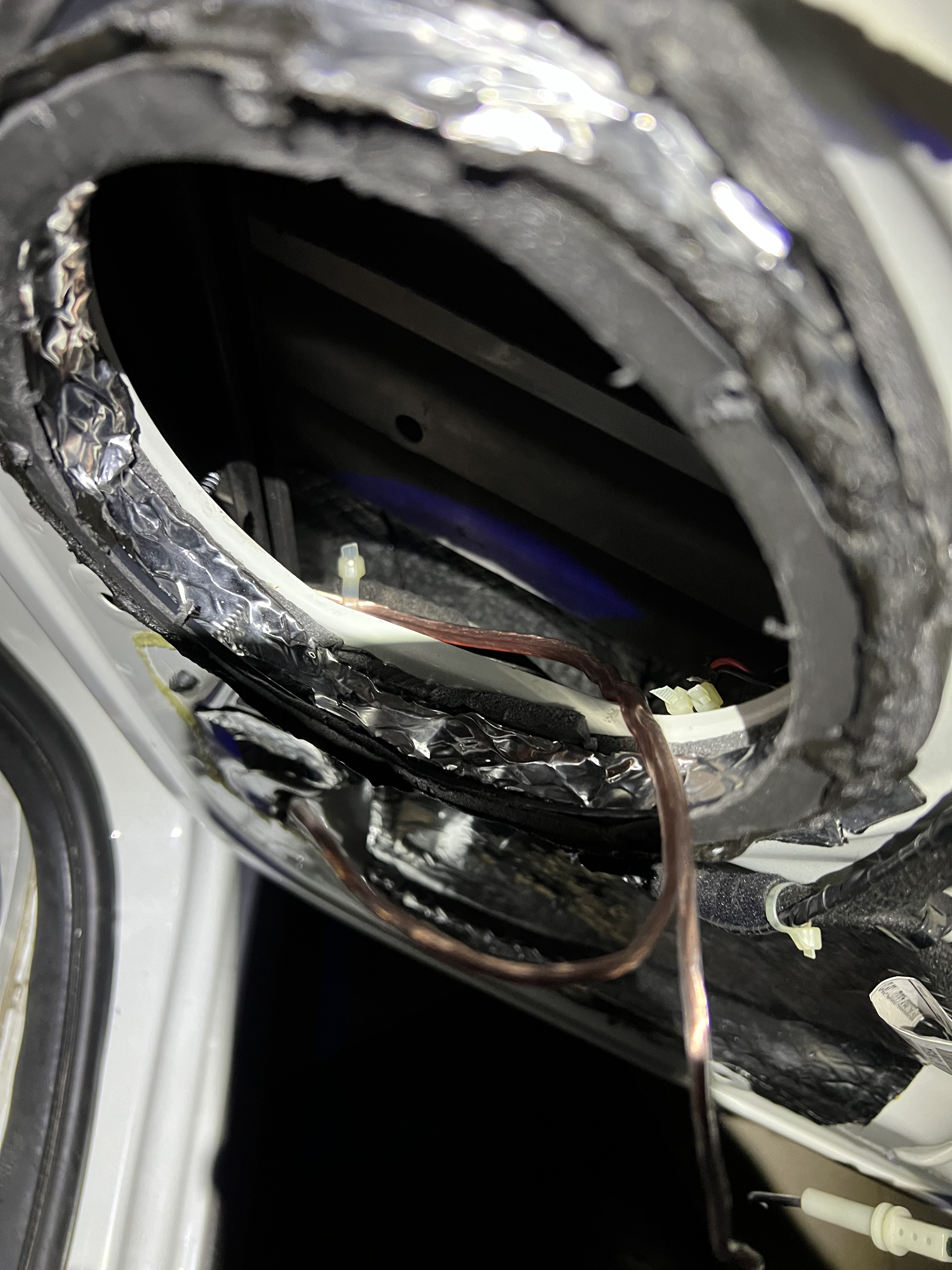

Ho comprato anche dei pannelli in plexiglas per tappare le voragini alle portiere che ovviamente piegherò a dovere con la pistola a caldo e rivestirò con butile, può andare?

Per le chiusure nelle porte, direi di si.. Io ho usato alluminio da 1,5mm, perchè è più malleabile ed adattabile e non risuona in alto come il plexy sottile, ma anche il plexy potrebbe andare bene, se ben smorzato. Occhio che si spezza quando lo avviti, se esageri. E devi posizionare bene le guarnizioni in neoprene in modo che non stia a contatto con la lamiera. Sennó con i bassi poi è un concerto. :D

Inoltre ok per i pannelli, stavo pensando per caso è buono usare il silicone per sigillare il pannello ai bordi? Grazie :)

Per i pannelli, con il silicone, se devi intervenire su un alza vetro, è un casino. Ti consiglio sigillante che rimane morbido. Ma i pannelli vanno anche avvitati eh..
io alla fine ho messo del neoprene in strisce adesive, ed avvitato tutto. :yes:

Comunque si, avrei intenzione di avvitarli (magari facendo i buchi per le viti sul plexi prima così non si spacca), mettere ai bordi il neoprene, e sigillare con il silicone per evitare eventuali sfiati d’aria, per ultimo un po’ di butile sul plexi e dovrei essere apposto, no? Se il silicone non va bene dovrei inventarmi qualcosa… :) grazie per i consigli, ciao!

Butile sia dentro che fuori, nel plexy..👍
