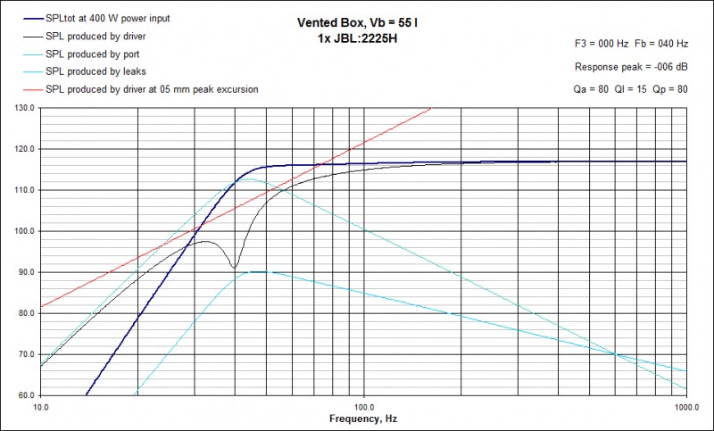

Ma rientrando in topic, c'è qualche simulatore capace di appunto simulare il tutto ? o dovremmo andare a naso ? ancora, si guadagna qualcosa in sensibilità? perché io immagino un reflex detuned, ma si può perdere efficienza con unw curva appunto detuned....ma in porta con sfiati, funziona davvero?

Appena il lavoro mi lascera' un po di tempo a disposizione, provo a scrivere qualche altre informazione come fatto all'inizio del 3d dove avevo avuto piu' tempo.
Per le simulazioni, non ho mai provato su un simulatore perche' il tutto e' nato e si e' sviluppato su misure reali e non su simulazioni, che credo possiamo considerare anche piu' attendibili della risposta simulata visto che e' un sistema un po diverso.
In ogni caso penso che un semplice tool come unibox gia' mostri bene la risposta di un reflex con tutti i dettagli che servono. Poi per questioni di tempo non ho fatto tutte tutte le prove quindi ora come ora non so' dire con certezza se un ap con un determinato qts sia meglio o peggio etc etc

Oggi causa pupa con la febbre (povera cucciola T_T ) mi sto passando il sabato sera in casa e ne ho approfittato per fare un giretto in internet....
Gira che ti rigira mi sono imbattuto in questa descrizione:
REFLEX ATTIVO..
e adesso veniamo al cuore diciamo di questo sistema.. la gamma bassa e mediobassa..e sarebbe anche il caso di dire ultrabassa..
in poche parole..dato che non è facile spiegarlo il reflex attivo ..NON è un reflex acustico..
NON è un reflex meccanico..
NONè una sospensione pneumatica..
nulla di questo..
è un reflex elettromeccanico..( se sbaglio matarazzo mi castiga.)..completamente attivo..sia nel pilotaggio che nella gestione..del completo funzionamento..
sappiate una cosa..il volume di carico è quasi ininfluente..come anche quasi alcuni parametri T\S..del woofer usato..a condizione che gli ap abbiano una x max elevata e che sopratutto abbiano una grande tenuta termica delle bobine .
IL SUONO ..DI UN REFLEX ATTIVO..
a mio avviso cè solo una definizione per collocare la gamma bassa di un reflex attivo..
l'aggettivo giusto è ..istantaneo!!.. sì avete capito bene è un istante quello che intecorre..dall'attacco al decadimento di un basso sia percussivo che armonico in un reflex attivo..con una costante di tempo ininfluente di 2 millesimi di secondo non potrebbe essere altrimenti..questa caratteristica si traduce in una capacità di articolazione che povero mè..e lo dico con rammarico e un pò di gioia si lascia dietro anche un carico a tromba ben allineato..di quelli veri insomma..con in più il fatto di essere più facilmente interfacciabile con l'ambiente..
il basso in quanto a potenza espressa sembra non finire mai..nel brano YULUNGA dei DCD...il gong..sembra letteralmente esplodere..e provenire da chissà dove..
le fondamentali dell'organo anche al limite dell'infrasonico sono piene e perfettamente leggibili..con un rapporto dinamico 1:1 propio nelle zone dove anche un ottimo 15" andrebbe come si dice " al gancio"..
A quanto pare Matarrazzo e Majandi hanno di recente implementato e messo in vendita una soluzione simile :sbav: con addirittura un doppio 38 O_O
Sarei curioso di sapere come e' stato implementato il tutto ma difficilmente verra' spifferato qualcosa visto il costo monstre a cui viene venduto il diffusore O_O O_O O_O O_O O_O ma dubito che sia distante da quanto da me provato, almeno basandomi sulle impressioni d'ascolto sopra riportate che coincidono :D
Comunque la questione del carico ininfluente era gia' stata discussa in questo 3d ( vedi la possibilita' di usarlo senza problemi anche in porta ), che la xmax deve essere elevata pure ( sotto alla fs del sistema i due woofer lavorano uno contro l'altro e differenziando la fs la cosa migliora un po ma non sparisce), cosi come non tutti i parametri T/S sono fondamentali ( incidono sulla forma della campana del woofer che fa da reflex qts basso qms alto=campana stretta, qts piu alto qms piu basso= campana piu larga)
E poi c'e' ben poco da inventarsi un reflex funziona in quel modo non in mille altri modi......
Hai visto, invece di perdere tempo a scrivere stronzate sui forum magari avrei dovuto realizzarne una e commercializzarla, hai visto mai che ne vendevo mezza :gangs:
A parte le battute stupide, perche' da quanto ho visto in questo diffusore il reflex attivo e' sola una delle tante caratteristiche che ha, sono curioso di leggere i vostri commenti a riguardo ;) magari adesso non e' piu' una soluzione strampalata, nata male e che perde efficienza in giro visto che c'e' la mano di uno che "ci capisce" mica de pizza e fighi.......
Buona lettura

Le Chimaera di Majandi usano il reflex attivo ... :-)

Andrea il concetto sembra lo stesso ma tu nn sei bravo ad usare parole come: "le fondamentali dell'organo anche al limite dell'infrasonico sono piene e perfettamente leggibili.." o INSTANTANEO!

E' molto interessante il sistema di Majandi.
Le battaglie "Majandi VS Calabrese" dove Calabrese cerca di smontare il sistema sono abbastanza simili a quelle avvenute qui! :D
Calabresi fa gli stessi appunti di Niko, anche se in modo decisamente più astioso e acido visto le diatribe che ci sono tra i vari personaggi!
Il sistema fondamentalmente è composto da due altoparlanti (con parametri diversi) che lavorano nello stesso volume in multi amplificazione con un processore/crossover che fa ... qualcosa! :D
Cercando in rete tra le varie discussioni di Majandi qualcosa si riesce a capire! Il problema vero è come si arriva alle correzioni sul secondo altoparlante.

quello che deve fare il woofer che fa da reflex e' molto semplice:
deve riprodurre la curva di risposta di un tubo reflex, ma lo puo fare meglio perche' e' possibile da equalizzare e quindi limitare il suo effettivo contributo solo nella zona richiesta e non andare a sporcare la gamma media come fa un qualsiasi tubo reflex.
Oltre ad avere il vantaggio di avere una risposta pulita e controllata attivamente da un ampli ( e non passiva come il tubo) hai quello di avere minori perdite, perche' non serve mettere molto assorbente dentro per limitare le spurie emesse a tutto vantaggio della reattivita' del sistema e della sua efficienza.
Il lavoro invece e' piu' difficile per il woofer che fa da "woofer" :)
perche' se guardiamo alla risposta completa di un normale reflex, ci accorgiamo che in prossimita' della fs del tubo, il woofer ha una precisa risposta che possiamo vedere nell'immagine allegata tratta da unibox408:
Quindi quello che bisogna fare e' come detto piu' indietro mettersi con il parametrico in prossimita' della fs del woofer reflex e....... attenuare :)
Alla fine la risposta complessiva deve essere quella classica del reflex per cui con un simil passa alto prossimo ai 24db per ottava ( ma questo puo essere modificato a piacimento per "simulare" meglio un sistema detuned che ha pendenza inferiore)
Il fatto che possano lavorare nello stesso volume senza rompersi piu' di tanto e' spiegato molto bene dal principio su cui si basa il DDELS di Giussani ( un altro che non e' pizza e fighi).
Ora sicuramente il sistema di Matarrazzo sara' enormenete piu' sosfisticato, visto il costo della cassa, ma i principi base non penso che siano tanto differenti.
Alla fine non e' un sistema di carico diverso, e' solo una variante di un sistema classico di cui si conosce tutto e di piu'.
Sicuramente loro saranno stati in grado anche di modellarlo e quindi anche simularlo, diversamente da me che l'ho solo provato per caso testando altro ( il DDELS per l'appunto)
