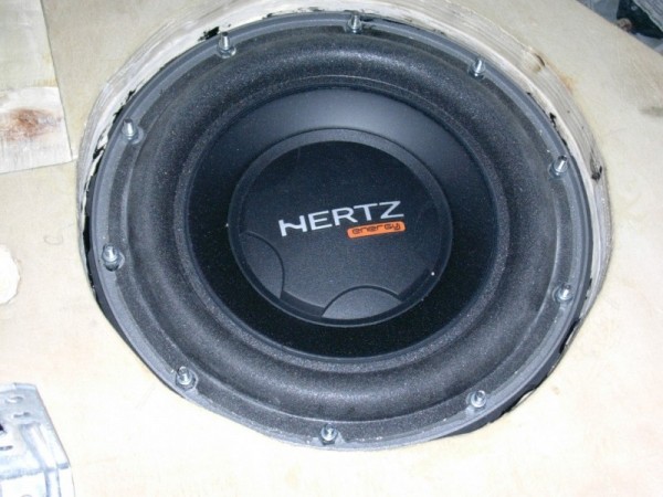

Penso che parli del TB giusto? io sulla matiz ho un semplice hertz es200 e non mi dispiace affatto come vàsuonohificar ha scritto:A mio parere , quello che propose drews nel 3d di 406coupe è uno tra i migliori per questa applicazione
Purtroppo anche la costruzione della cassa conta tantissimo io per il supporto ho usato due pannelli di multistrato da 18mm

Re: SUB all'anteriore
Almeno MDF da 19mm...la cassa deve essere fatta bene a prescindereserpico5916 ha scritto:Penso che parli del TB giusto? io sulla matiz ho un semplice hertz es200 e non mi dispiace affatto come vàsuonohificar ha scritto:A mio parere , quello che propose drews nel 3d di 406coupe è uno tra i migliori per questa applicazione
