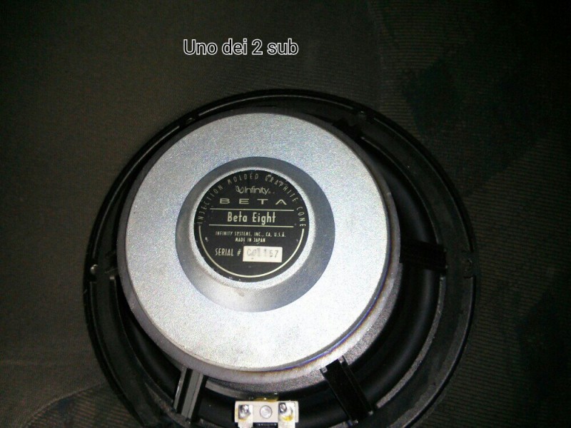

Parto da qua.
Mi son deciso a montare un sub nella mia auto.
Le mie intezioni sono: sub anteriore, poca distorsione, poco volume e cigliegina sulla torta, senza spendere un soldo :-) .

Si hai ragione, questi woofers facevano parte del vecchio triplo sub che avevo in bagagliaio, prima di perdere la ragione e smontarlo ;),
Intendo coprire solo 2 ottave e qualcosa.
Conosciendoli, immagino piú o meno, spero che il push pull faccia il suo dovere, annullando le distorsioni, già molto basse per via delle iniezioni di grafite sul cono.
Piú litri non si possono ricavare con cosí poco lavoro, sono sufficentemente abbondante, quasi il doppio, circa 15-17 lt
