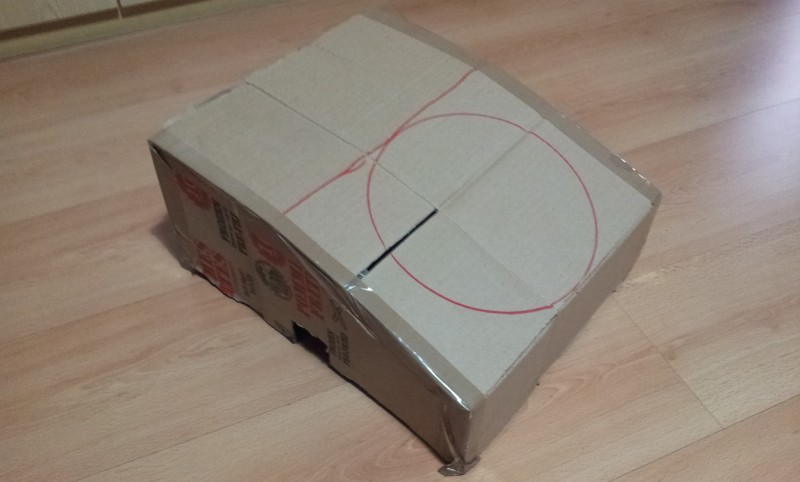

Ricollegandomi al WIP del mio progetto visibile quì http://caraudioforum.it/forum... =19&t=7380 vengo a chiedervi info sul woofer in questione che voglio mettere in cassa chiusa sotto i sedili,il woofer sporgerà dalla seduta del sedile e sarà inclinato verso il parabrezza, almeno a me è venuto logico fare così, sarà incrociato a 800 con la medioalta a tromba.
Ho fatto una sagoma in cartone di cui allego foto, il cerchio evidenziato è l'ingombro massimo della griglia, ho 21,5 litri LORDI , che quindi saranno meno a seconda dello spessore , può bastare un 15 mm.?
Qualcuno ha i parametri di quel woofer che non li trovo da nessuna parte? neanche la RCF mi ha risposto.
E possibilmente se saltano fuori mi potreste verificare il volume ideale che io non sono tanto pratico con queste cose.

Avrai a disposizione sui 15-litri netti, ci sono molti wf da 20-cm che vanno bene in questo litraggio, ma i wf di produzione più vecchia di solito non badavano a poter funzionare in pochi litri, quindi senza parametri non saprei....
Hai provato a chiedere i parametri su un sito home-hifi ? tipo costruirehifi ?
Oppure devi provare....fai le casse chiuse le riempi di cascame o altro fonoassorbente simile e provi, nel caso se il volume fosse piccolo, fai un foro sul lato posteriore della cassa grande quando la superficie del cono del 20-cm e ci metti sul foro fra due retine, del fonoassorbente pressato spesso 2-3-cm e così fai un carico aperodico....aumentano le perdite e il wf vede un volume più grande....
L'ideale sarebbe misurare gli altoparlanti e poi decidere, ormai siamo in tanti che abbiamo la strumentazione per misurare, o con il wt3 o con il PC....di dove sei ? magari a qualche KM di distanza c'è un misurone....

Per simulare ho il pc domani, così a occhio 15-L netti sono pochini, già 20-L quasi pieni di fonoassorbente penso che sarebbero sufficienti in chiusa, dovrei controllare ma in 15-L rimane l'opzione del carico aperoidico, fatto come scrivevo prima del diametro di 14-16-cm.

In chiusa sui 20-litri netti, pieni di fonoassorbente non pressato, qtc-0,77 fc-70-hz
In chiusa da 15-litri sempre piena di fonoassorbente non pressato, qtc-0,83- fc-76-hz è fattibile....
cmq per i primi tempi fino a quando non si scioglie il cono nuovo, suonerà molto meglio quello usato.
PS, tanto per....vanno molto meglio in 30-litri, qtc-0,7 fc-63-hz.

Grazie mille Niko,vedrò di ingegnarmi per farla più grande possibile.
