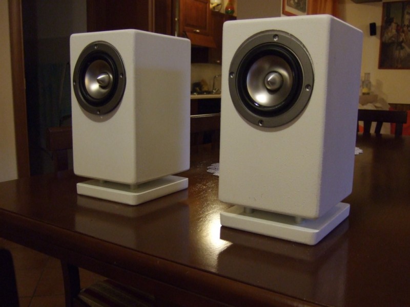

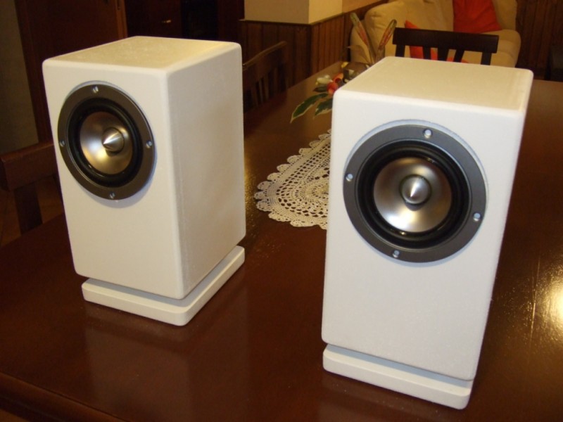

Le dirty lulù nel frattempo stanno andando più veloci :hahahah:
Appena assemblate e solo qualche mano di fondo

complimenti suono veramente un bel lavoro. queste come pensi di rifinirle?

Sono molto belle bianche, ormai stai facendo diffusori in serie. XD

Si si , bianche con mascherina con tela nera . Niko , faccio fruttare il simply
